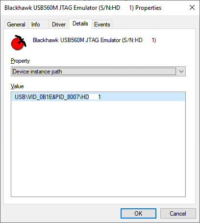

Gast #6001231
Was macht man eigentlich mit HID-Geräten die eigentlich ja
keinen besonderen Treiber brauchen, aber die Seriennummer
im USB-Deskriptor einkodiert haben?
Ich habe einfach die Seriennummer in die inf-Datei gemogelt
und dann im Testsigningmodus installiert.
Weil natürlich das Zertifikat nicht mehr passte.

#6001353
pumuggl schrieb:
> Ja, dann ignoriert W aber auch das angeschlossene Gerät
> oder ist maulig das es keine passenden Treiber für das
> Gerät gäbe.
Das widerspricht allem was ich bisher über inf Dateien und
Treiberinstallationen unter win gesehen habe.
USB Treiber werden über das vid/pid Combo per inf geladen. In einigen
seltenen Fällen noch über die Revision (Device Version im Deskriptor).
Mir ist auch gar nicht bekannt wie man die SN in ein inf bekommen
könnte.
Kannst du dazu mehr sagen? Das würde mich schon interessieren.
Thomas
Gast #6001655
> wie man die SN in ein inf bekommen könnte.
Z.B. mit einem Editor.
Aus dem geänderten inf-File:
; Blackhawk USB560/USB560M/USB560BP JTAG Emulator
%bh560usb.DeviceDesc% = bh560usb.Dev, USB\VID_0B1E&PID_8007&REV_0100
%bh560usbm.DeviceDesc% = bh560usb.Dev, USB\VID_0B1E&PID_8007&REV_0200
%bh560usbml.DeviceDesc% = bh560usb.Dev, USB\VID_0B1E&PID_8007&REV_0201
%bh560ubp.DeviceDesc% = bh560usb.Dev, USB\VID_0B1E&PID_8007&REV_0300
%bh560usbm.DeviceDesc% = bh560usb.Dev, USB\VID_0B1E&PID_8007&REV_0400
%bh560usbm.DeviceDesc% = bh560usb.Dev, USB\VID_0B1E&PID_8007&HD1111
%bh560usbml.DeviceDesc% = bh560usb.Dev, USB\VID_0B1E&PID_8007&REV_0401
Die Zeile mit: USB\VID_0B1E&PID_8007&HD1111
macht den Unterschied. Sonst mag er den Treiber nicht.
Aber ich muss mich ja nicht beklagen. Alles funktioniert soweit.
