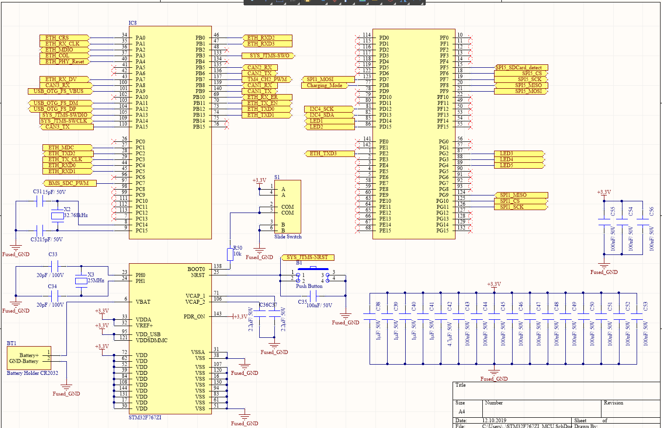

von g457 (Gast)
..Tantals rückwärts bestückt? Zeigt doch mal den ganzen Plan und
ordentliche Fotos.

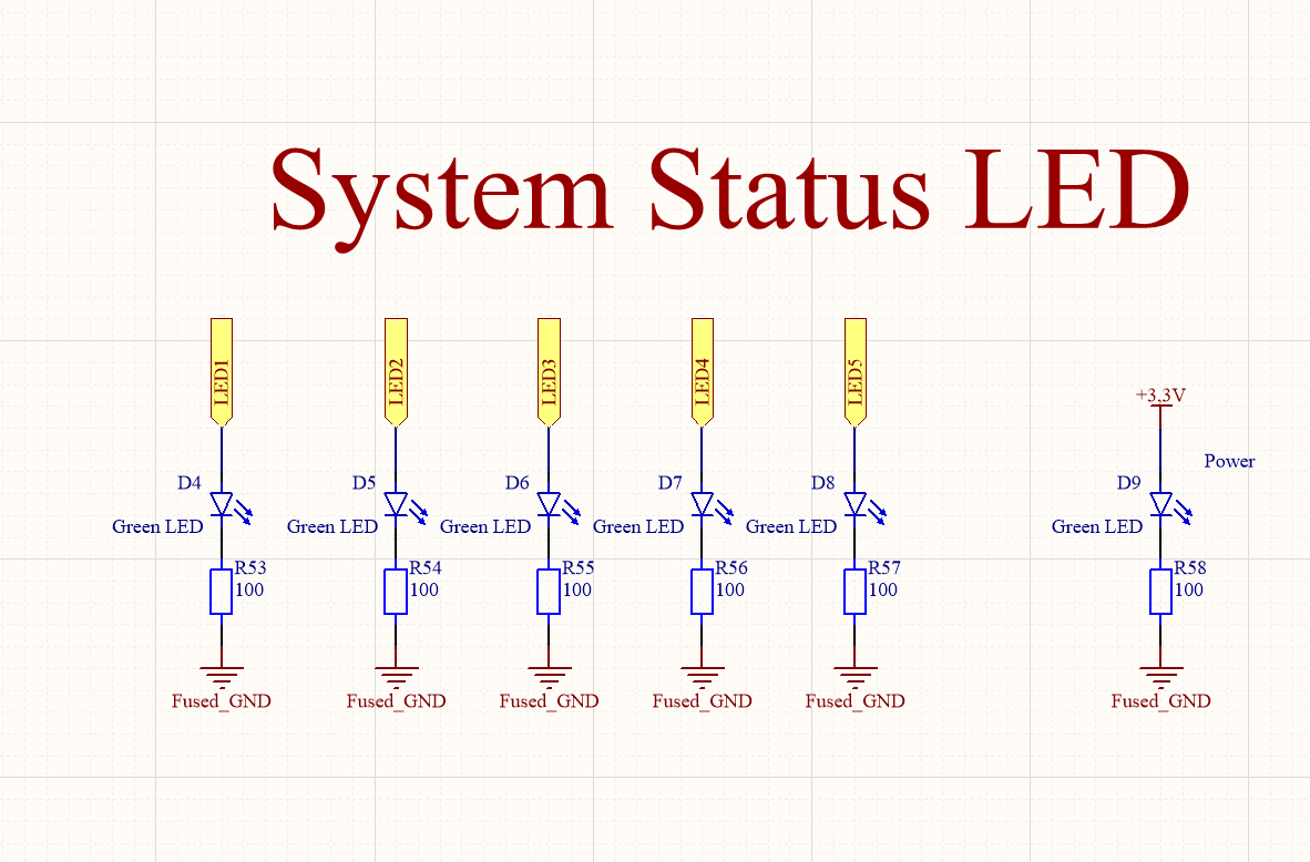

Der Name Fused_GND hat jetzt keine Bedeutung mehr. (Beim erstellen des
PCBs war früher noch ein Fuse zur Versorgung vorgesehen).

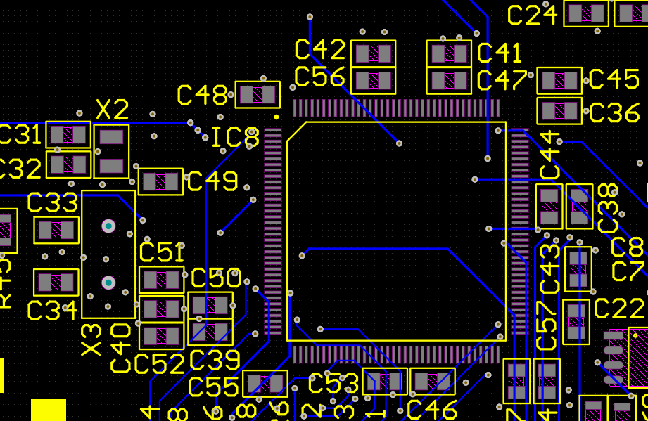

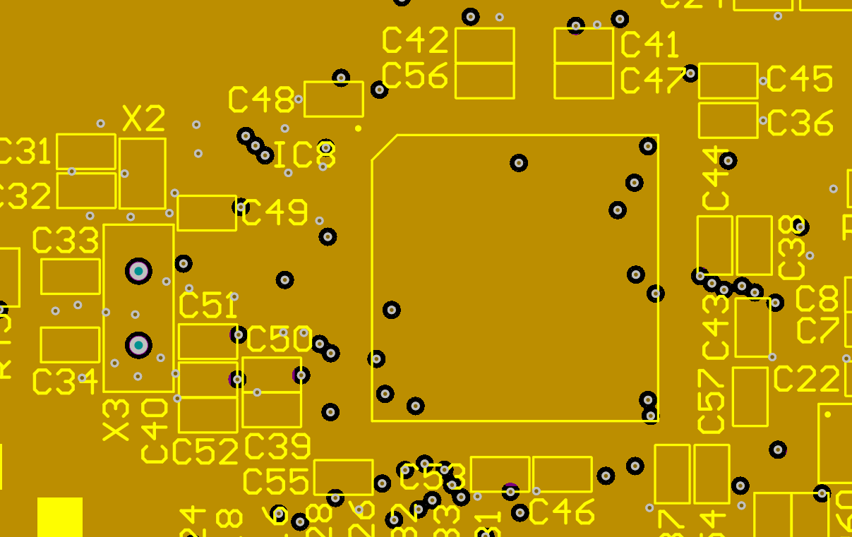

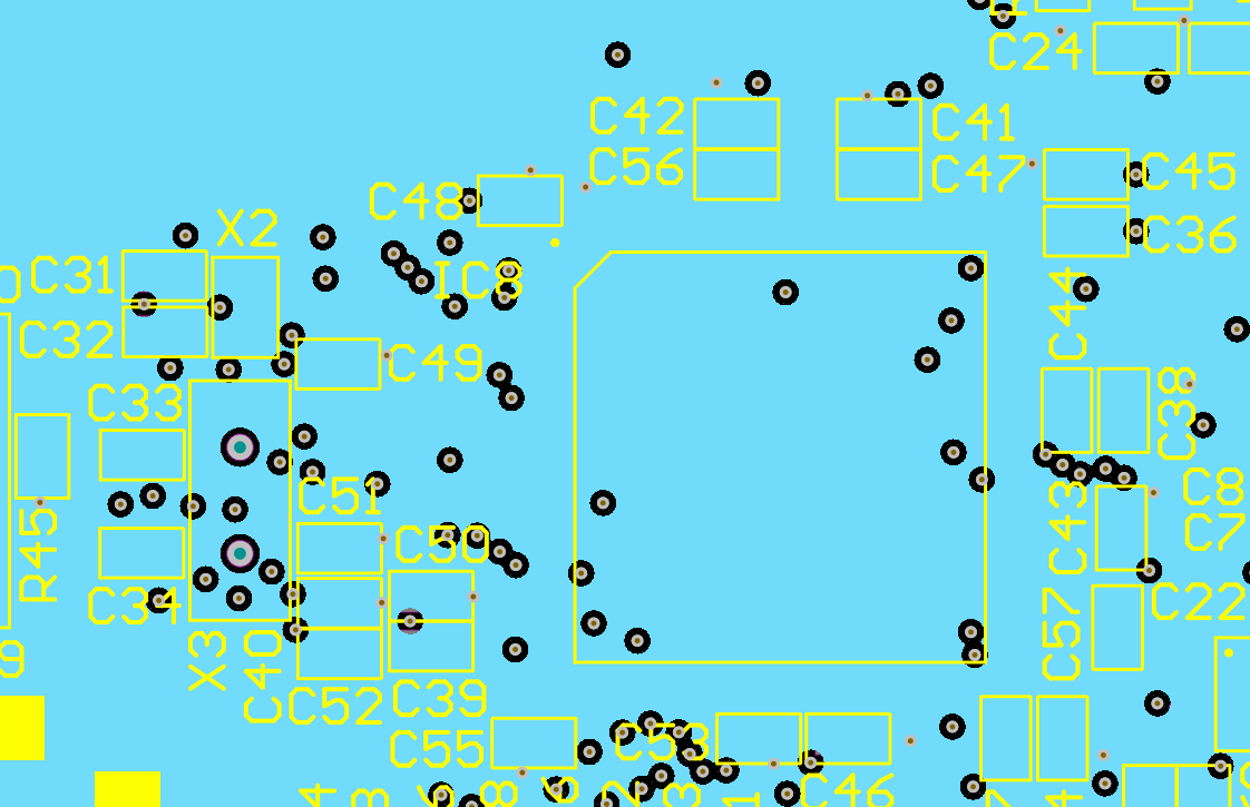

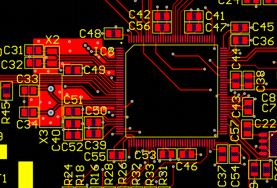

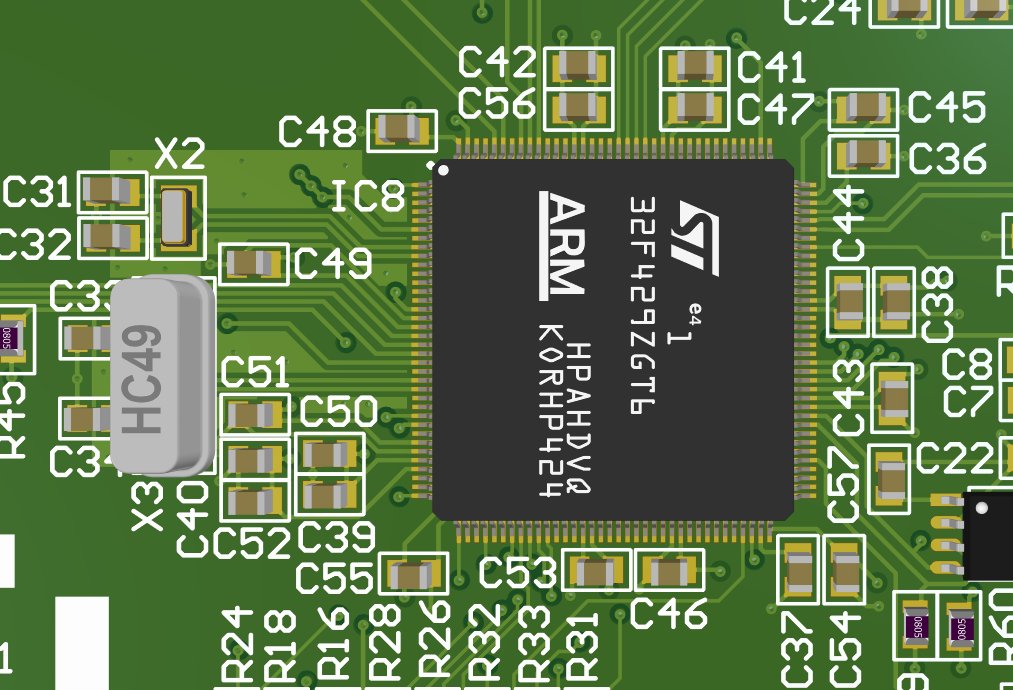

von Max M. (mex5800)
Hier das Layout - mit dem Fokus auf die MCU.

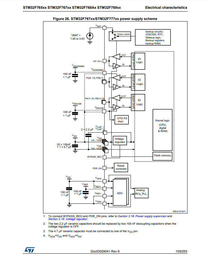

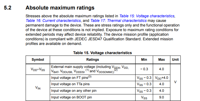

Felix schrieb:
> Für mich klingt das mehr nach einem Kondensatordefekt oder einer
> angelegten Spannung die zu groß für einen Pin gewesen ist.
> Sind alle Vdd auch innerhalb der vom Datenblatt gegebenen Grenzen?
> Einige Controller haben manchmal einen Pin, der nur bspw. Max. 1,8 V
> bekommen darf.
> Da eh defekt, wird der Controller heiß oder beginnt zu qualmen, wenn du
> die 400 mA fließen lässt?
Alle VDD-Pins sind für bis zu 4,0V ausgelegt (siehe Bild).
Bei 400 mA fängt noch nichts an zu qualmen. Eine wirkliche Erwärmung hab
ich nicht wahrgenommen (lauwarm).
von pegel (Gast)
Pin 15-16 ok?
> ordentliche Fotos.
Ich habe nur die folgenden Keramikkondensatoren verbaut.
100 nF : CC0805JPX7R9BB104 (50V X7R 5%)
1 µF   : CC0805KKX7R9BB105 (50V X7R 10%)
2,2 µF : UMK212BB7225MG-T (50V 2.2uF 20% X7R)
4,7 µF : GRT21BR61H475KE13L (50Vdc 4.7uF X5R 10%)
von Andi (Gast)
STM32F429 =! STM32F767 mit gleicher Pinbelegungung im 100Pin
Flatschen...

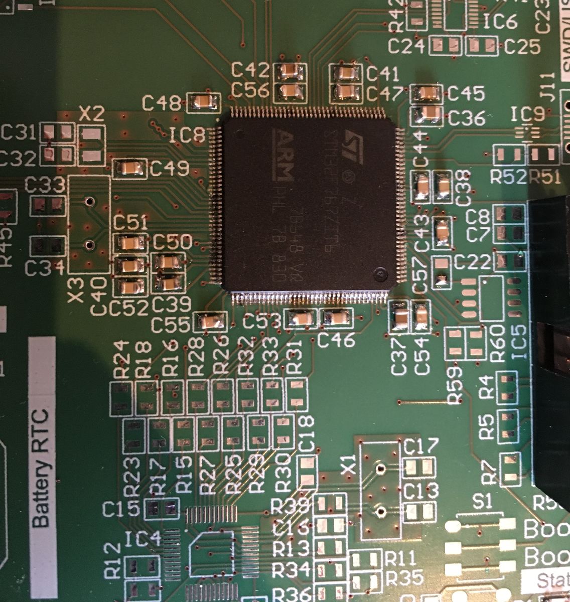

pegel schrieb:
> Pin 15-16 ok?
von pegel (Gast)
Sieht oben wie eine Perle aus.
Hier wie ein ??
Leitet das?
Dann ist es zumindest ein sehr kleiner Abstand.

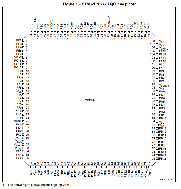

Johannes S. schrieb:
> Hier hatte schonmal jemand so ein Problem, da war dann fälschlicherweise
> die 3V3 an VCore angeschlossen. WIMRE war das an einem F4, der F7 hat
> sowas nicht? Wollte jetzt nicht das Datenblatt runterladen.
Nach dem Datenblatt bzw. dem angefügt Bild hat der F7 kein VCore.
Andi schrieb:
> Flatschen...
Der angezeigt STM32F429 ist das 3D-Modell (gab leider kein F7). Der
STM32F767ZI besitzt den LQFP144 Footprint.
von Johannes S. (Gast)
ja, ich war doch neugierig und habe das DB runtergeladen. Das sind jetzt
wohl VCap1/2 und da sind ja nur C dran, sieht also auch ok aus.
> Hier wie ein ??
> Leitet das?
Werde ich sofort überprüfen.
Komisches Update.
Bin gerade Alkohol kaufen gegangen, um den Vorschlag von @Karl
auszuprobieren. Wollte bevor ich die Anmerkung von @Pegel umsetze
schauen, ob bei Pin 15 oder 16 der Alkohol verdampft. Hab vorab den
Widerstand zwischen 3,3V und Fused_GND gemessen der war bei 13 Ohm.
Gestern Abend war er noch bei 2 Ohm (Habe seit gestern auch nichts mehr
an dem PCB gemacht - war zu deprimiert).
Habe dann über die gesamte MCU Alkohol aufgetragen und mein Netzteil
angeschlossen. Ich war verwundert, dass die MCU nur 110 mA statt den 400
mA von gestern "verbraucht" hat, weil sich ja seit gestern nichts
geändert hat.  Die Pins 16-17, 30-32, 38-39 und 94-95  haben
nacheinander kurz gequalmt (insgesamt zusammen circa 2 sek). Habe das
Netzteil sofort ausgeschaltet. Seitdem hat sich der Verbrauch auf 50-80
mA eingependelt (20 min laufen lassen). Widerstand zwischen 3,3V und
Fused_GND beträgt jetzt 250 Ohm.  Habe vorhin auch den Code von CubeMX,
nur Initialisierung der Peripherie (ohne externe CLK) die in einer
Endlosschleife endet aufgespielt. Verbrauch ist jetzt bei circa 60 mA.
Also ich kann mir das Verhalten nicht erklären, oder ist der Chip tot ?

den Lötkolben über alle Pins mit einer Zinnwalze rüber ziehen, sondern
jeden Pin einzeln noch mal anlöten.
Vielleicht hast die die Platine nicht auf einer Vorheizung zu stehen und
in dem kleinen Bereich zwischen Pins und Gehäuse bildet sich eine dünne
Zinn-Brücke, weil du zu kalt lötest oder eben die Wärme von dem Rest der
Platine weg gezogen wird.
von adib (Gast)
Und du bist dir auch sicher, dass er richtigrum eingebaut ist.??
von Marco H. (damarco)
Der Lötversuch sieht nicht sehr gelungen aus ;).. Wie schon
angesprochen, wieder herunter holen und versuchen besser wieder auf
zulöten. Wenn man nicht zu lange dran herum fummelt und eine
Vorheizplatte benutzt besteht die Chance das der µP das sogar überlebt.
Wenn es zwischen den Pins Puff macht :(...
von Felix (Gast)
Es könnte auch sein, dass die Flussmittelpaste leitfähig ist. Der
Controller scheint darin zu stehen. Der Alkohol hat hier die Paste wohl
etwas angelöst oder entfernt, wodurch jetzt keine so niederohmige
Verbindung mehr vorhanden ist.
Mal richtig reinigen und den Controller nochmals ausprobieren.
von A. G. (grtu)
Ich würde versuchen nochmal die Pins mit dem Lötkolben zu erwärmen.
Falls Du gutes Flussmittel hast, sollen Lötbrücken dadurch ganz gut
verschwinden. Aus Erfahrung kann ich jedenfalls sagen, dass die
STM32F767 relativ viel wegstecken können ;-)
Möglicherweise trifft das ja auf Dich zu: Ich kann aus Erfahrung dazu
> Na wenn du ihn flashen kannst, dann ist er auch nicht defekt.
> Hast du wirklich keine Zinnperle irgend wo zwischen den Versorgungspins?
> Es ist komisch dass alle Versorgungspins gleichzeitig gequalmt haben.
> Ist die Platine vielleicht nicht gut geätzt, so dass es an irgend einer
> Stelle noch eine Kupferschicht gibt?
> Ich würde den Chip mit Heißluft wieder runter nehmen und erst mal die
> Platine durchmessen. Dann den Chip. Wenn alles okay ist die Pads frisch
> mit Flussmittel und Zinn säubern, danach den Chip wieder hoch legen und
> mit Heißluft auflöten. Jetzt jeden einzelnen Pin fest löten, aber nicht
Ich war mir nicht sicher, da ein IC ja in mehrere Sektionen aufgeteilt
ist und man ja das Glück haben könnte, dass genau der benötige Teil zum
programmieren funktioniert.
Platine ist bei Multi-CB hergestellt worden und sah auch okay aus.
Wenn ich den Chip runter nehme, habe ich doch die Gefahr, dass möglich
Lötbrücken auch verschwinden und ich an der Platine auch nichts finden
kann, oder ?
Am momentanen Stromverbrauch würde ich Lötbrücken an den
Versorgungs-Pins zumindest ausschließen. Werde am Montag bei einem
Freund auf der Arbeit mit einem professionellen Mikroskop bessere
Aufnahmen machen und die hier hochladen.

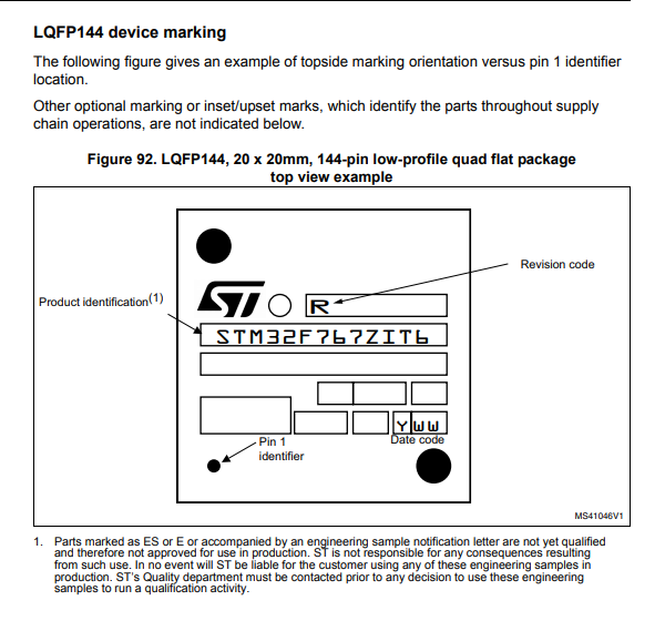

Oben links sollte Pin 1 sein nach dem Datenblatt.
Ich habe noch eine Ersatzplatine und zusätzliche MCU. Spiele mit dem
Gedanken dieser per Reflow im laufe der nächsten Woche aufzulöten. Was
haltet ihr von der Idee?

Wenn du schon Erfahrung mit dem STM32F767 hast, kannst du meine minimal
Verschaltung der MCU mit deiner mal abgleich ? Ich bin mir relativ
sicher, dass das alles stimmt, aber eine zweite Meinung ist nie
verkehrt, um eine Fehlerquelle auszuschließen :D
von Mike J. (linuxmint_user)
Kommt drauf an wie du den Chip vor dir zu liegen hast.
Ich meine, es geht ja, du kannst darauf zugreifen, hast also alles
soweit richtig gemacht.
Auf dem Bild hast du die Schrift lesbar vor dir und unten links ist
Pin1.
Ich weiß, links oben ist normaler Weise Pin1 und dann zählt man entgegen
dem Uhrzeigersinn.
> Was haltet ihr von der Idee?
Hast du einen Stencil und Rakel um die Paste an die richtige Stelle zu
bekommen?

Max M. schrieb:
> Ich habe folgendes Flussmittel von Mouser (artikel-Nr: 590-8342-50G)
> verwendet.
Das sieht eher aus wie Lötfett, aber ohne Zinkchlorid, sondern mit einer
organischen Säure.
Jdenfalls ist das auch kein noclean, das muss also runter von der
Platine nach dem Löten.
Ich empfehle dir dieses Flussmittel nicht mehr zu verwenden.
Bei mir nutze ich "JBC Ref. FL-15", das hat mir der Bestücker auf Arbeit
empfohlen.
Villeicht war die Pampe bisher leitfähig und durch den ALkoholtest wars
weggewischt? Seitdem gehts ja sagste.

Mir ist nur eine kleinigkeit aufgefallen, die aber wahrscheinlich nicht
das Problem ist: Bei VDDA sollte eine Ferritperle zur Filterung dran.
von Felix (Gast)
Wenn deine Paste Säure beinhaltet, könnte dadurch das Metall von Pads
und Beinchen gelöst werden.
Durch Anlegen einer Spannung wandern dann Ionen zwischen den VDD- und
GND-Pins zueinander und es bilden sich dadurch leitfähige Kanäle. Daher
der Stromanstieg nach einiger Zeit. Durch den Alkohol hast du die Paste
von den Pins abgelöst und so die niederohmige Verbindung entfernt.
Wasche die Platine und probiere den Controller aus.
Läuft dieser problemlos?
Danke dass du nochmal nachgeschaut hast. Im Datenblatt hatte ich jetzt
auf die schnelle nichts von der Ferritperle gesehen, aber im
Nucleo-F767ZI hat ST auch die Ferritperle verbaut.
Klingt auf jeden Fall interessant deine Vermutung und würde einiges
erklären :)
Ich habe auf dem PCB LEDs verbaut die ich ansteuern wollte. Habe zum
testen alle fünf LEDs auf "HIGH" gesetzt, aber nur LED "D4" leuchtet
manchmal auf manchmal gar nicht (Programm: LEDs werden gesetzt und ist
dann in einer While-Schleife gefangen, sollte daher den Zustand gar
nicht ändern). Bei den LEDs D5-8 messe ich auch nur 800 mV. Die
Funktionsfähigkeit der LEDs habe ich mit dem Multimeter getestet.
Update/Lösung:
Ein Freund von mir hat einen neuen STM32F767ZI aufgelötet. Seitdem
funktioniert alles.
Ich wollte mich nochmal bei allen die mir Tipps gegeben haben bedanken
