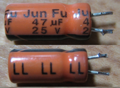

Was bedeutet der Aufdruck "LL" auf diesem Elko. Ich möchte ihn ersetzen und möglichst den richtigen Typ nehmen.

Was LL bedeutet weiss nur Herr Jun Fu. Viel interessanter könnte sein, wo der seinen Hänsel äh Pluspol hat. Ich tippe auf irgendeine herstellerspezifische Typenbezeichnung. Ist der aus der Primärseite eines Flyback-Schaltnetzteils? Oder wofür wird der gebraucht? Den Einsatzzweck zu kennen hilft hier oft mehr als zu versuchen aus solchen Bezeichnungen etwas herauszulesen.

Silke schrieb: > Was bedeutet der Aufdruck "LL" auf diesem Elko. > Ich möchte ihn ersetzen und möglichst den richtigen Typ nehmen. LowLeakage 105 GradC http://www.junfu.com.tw/english/01_pro/download.php?f=en_product_caty21465371291.pdf
#6001303
Gerd E. schrieb: > Den Einsatzzweck zu kennen hilft hier oft mehr als zu versuchen aus > solchen Bezeichnungen etwas herauszulesen. Er ist Bestandteil eines Audio-Verstärkers. Teilweise im Signalpfad. Aber auch in der Versorgung. Vielleicht "low loss" a.k.a. low ESR? Oder "long life" a.k.a. 105°C? Es gibt weitere Elkos auf der Platine, auch von Jun Fu, die nicht mit LL bezeichnet sind. Deshalb glaube ich, dass sie bewusst gewählt wurden. Larry schrieb: > Viel interessanter könnte sein, wo der seinen > Hänsel äh Pluspol hat. Vermutlich auf der gegenüberliegenden Seite des markierten Minuspols? ;)

MaWin schrieb: > LowLeakage 105 GradC > http://www.junfu.com.tw/english/01_pro/download.php?f=en_product_caty21465371291.pdf Ah danke. Das wirds sein.

Siemens / Epcos hat auch zum Teil mit LL beschriftet. Hat der Herr Jun Fu bestimmt bei denen gesehen und macht es dann nach. Auch hier gilt Low Leakage.

Solches "Low Leakage"-Zeug wuerde ich artgerecht durch Tantal-Elkos ersetzen. Weniger Leakage geht da gar nicht. Ausser vllt MKL/MKC... und Konsorten.

Kannte ich bisher nur für Long Life. (Unabhängig von 105grad.) Siehe Anhang. LG old.

Larry schrieb: > Solches "Low Leakage"-Zeug wuerde ich artgerecht durch Tantal-Elkos > ersetzen. Auf Brandbomben habe ich weniger Lust.

In einer Applikation wo Ta-Elkos nur Signale gleichspannungsfrei machen, sollten sie kaum Gelegenheit haben auch nur ein winzig Feuerchen zu entfachen. Eine konservative Dimensionierung vorausgestzt. Wer sie knapp dimensioniert an hart geschaltete Spannungen legt, hat es nicht besser verdient. Larry schrieb: > Solches "Low Leakage"-Zeug wuerde ich artgerecht durch Tantal-Elkos > ersetzen. Nein. Und zwar deswegen: Silke schrieb: > Er ist Bestandteil eines Audio-Verstärkers. Teilweise im Signalpfad. Tantal-Elkos im Audio-Pfad sind ein No-Go.
