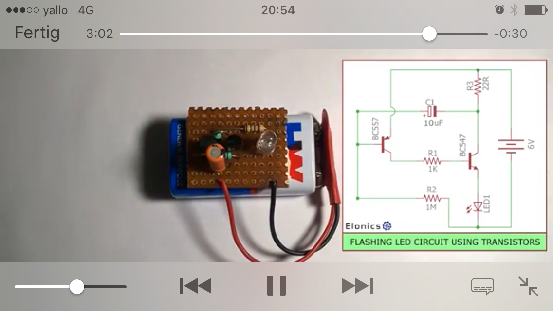

Ich verstehe hier die Schaltung nicht so ganz.
Wenn der Kondens. nicht drin ist ist die Basis vom pnp auf Gnd und die
led leuchtet staendig.
Mit dem Kondensator muss das Laden und Entladen nun stattfinden.
Wenn er drin ist, stellt er am Anfang einen kurzschluss dar und die pnp
Basis ist auf 6V und led leuchtet nicht.
Jetzt wird er aufgeladen, aber ich versteh nun nicht wie er dafuer
sorgt, dass der flash funktioniert und welche Spannung beim Aufladen des
C an der pnp Basis anliegt.
Wie funktioniert das? Warum ein elko und kein normaler keramic C?
Ich werde sie mir morgen auch mal aufbauen.

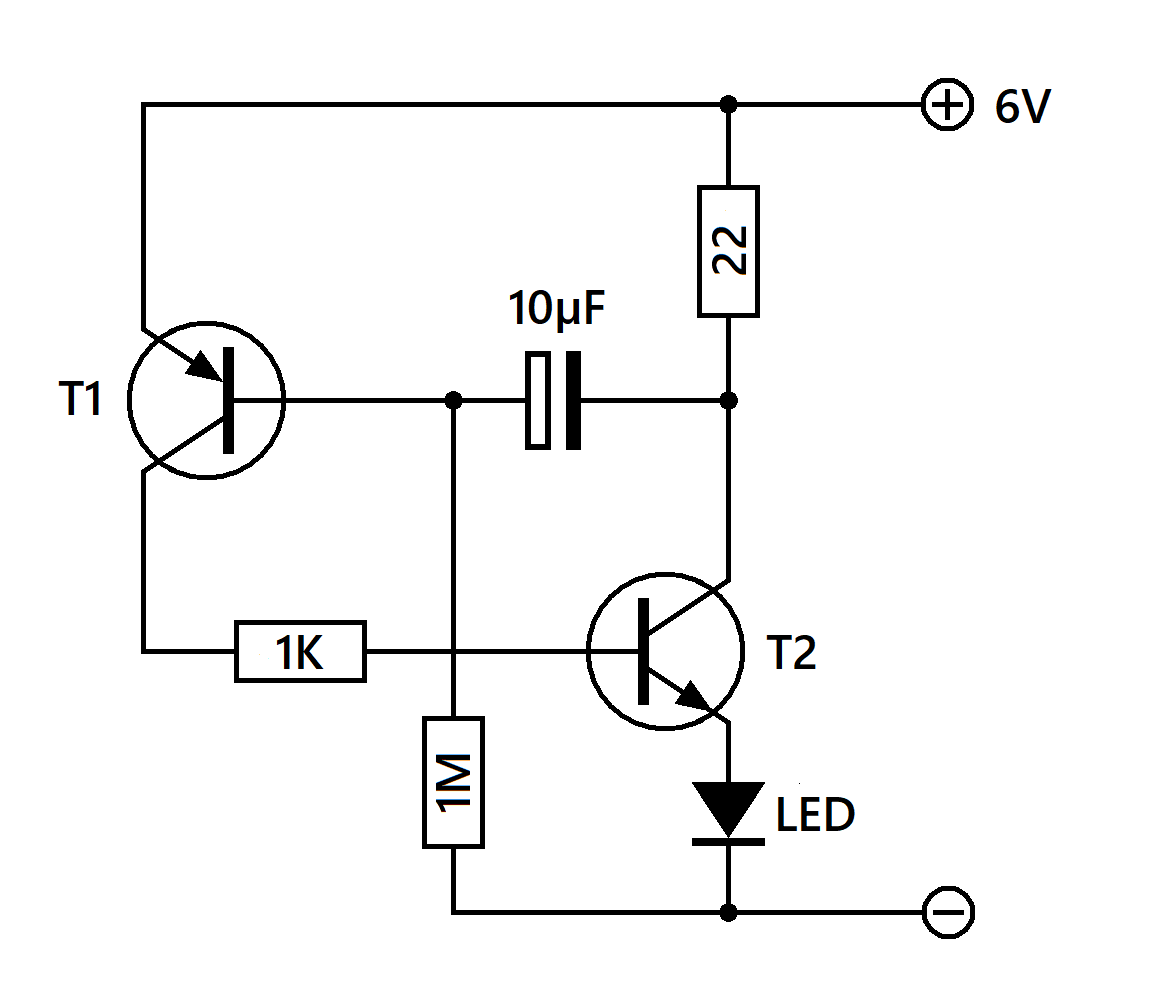

Gast #6001419
Ist doch klar. C1 wird ein Stück weit aufgeladen, dann schaltet der PNP
über den 1M durch und fläsht. Durch den 22R fläsht er sogar noch etwas
weiter (Hystetese). C1 ist jetzt wieder entladen und das Spiel beginnt
von vorne. Während der Aufladephase ist der PNP natürlich gesperrt.

#6001743
Ein besser gezeichneter Schaltplan könnte dem Verständnis der Schaltung
auf die Sprünge helfen.
Am Beginn bekommt T1 über den 1M-Widerstand etwas Basisstrom, und
steuert damit T2 auf. Über den Kondensator bekommt jetzt T1 noch mehr
Basisstrom, und beide Transistoren schalten durch. Der Strom durch die
B-E Strecke von T1, den Kondensator, T2 und die LED wird dabei nur durch
den Widerstand dieser Bauelemente begrenzt. Wenn der C auf die
Betriebsspannung, abzüglich der diversen Schwellenspannungen, aufgeladen
ist, reduziert sich der Basisstrom für T2, und dessen Kollektorspannung
steigt. Durch den C wird die Spannung an der Basis von T1 positiver als
die Betriebsspannung, was T1 sperrt. Der C entlädt sich nun über die
beiden Widerstände 22Ohm und 1M, bis T1 wieder leitend wird, und das
Spiel von vorne beginnt.
Die Schaltung ist so alt, damals gab es keine Keramikkondensatoren mit
10µF.
Gast #6001756
Die Schaltung gibt es auch mit einem der Transistoren
Darlingtontransistor mit einen 100nF Kondensator. Baut man diese mit
normalen Transistoren, sieht man nur ein Dauerleuchten.

Die Schaltung habe ich mir einmal aufgebaut.
Ich betreibe die Schaltung bei etwa 6V.
Zu sehen ist grün die Collectorspannung des T2 (Minuspol Elko), rosa die
Spannung über 1M-Widerstand (Pluspol Elko).
Der Kondensator ist anfangs leer und wird geladen, wenn die Led
leuchtet.
Sobald Sie Spannung einen bestimmten Wert übersteigt (5.3-5.4V) sperrt
der pnp und damit npn.
Ich habe nun 2 Fragen:
Wie kann man ohne Messen schon vorher bestimmen, auf welche Spannung der
KOndensator geladen wird. Hier sind es ja 7.45V.
Sehe ich das richtig, dass auch der Kondensator anfangs in der anderen
Richtung geladen wird, sprich der Strom fliesst über 22Ohm, den Elko und
über 1Meg Widerstand?
