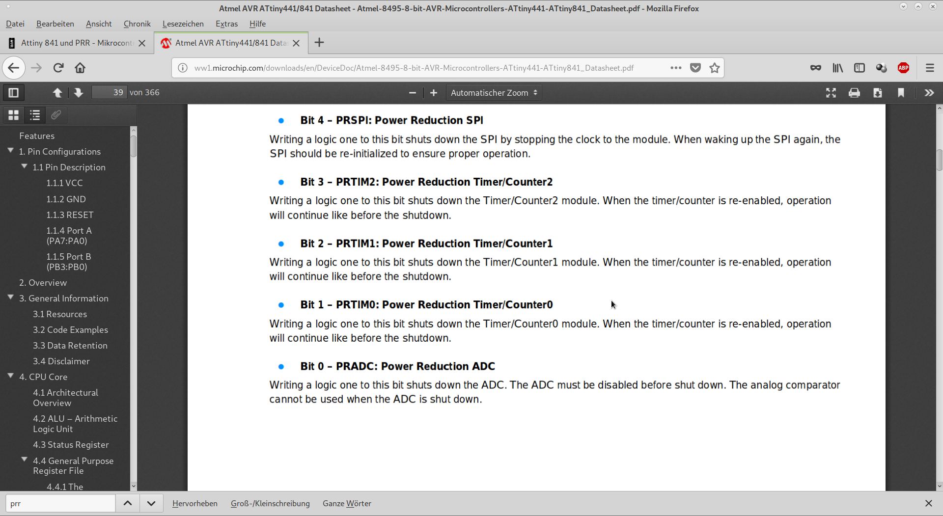

von Holger L. (max5v)
Seite 38 Kapitel 7.4.2 !?
PRR – Power Reduction Register
The Power Reduction Register provides a method to reduce power
consumption by allowing peripheral clock signals to
be disabled.
Bit 0 – PRADC: Power Reduction ADC
Writing a logic one to this bit shuts down the ADC. The ADC must be
disabled before shut down. The analog comparator
cannot be used when the ADC is shut down

Der ADC wird abgeschaltet, wenn das Bit 1 ist.

Auf Seite 38 ist der Default-Wert für das Register angegeben.

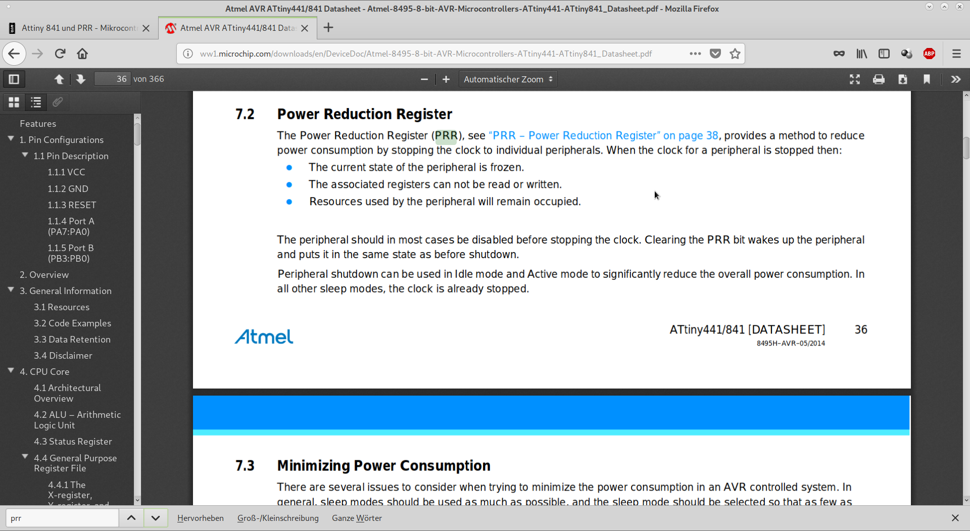

Im Datenblatt unter 7.4.2. PRR Register ist das PRR mit den
entsprechenden Bits angegeben. Im Bit 0 steht "Inital Vlue PRADC = 0".
Muss ich das Bit trotzdem auf 0 setzen?
PRADC = 1 - ADC aus
PRADC = 0 - ADC ein
LG Paul
PS: Mit englisch geht es einiger massen, bloss technisches englisch ist
eine andere Nummer
Nö, steht doch da. Wenn als Startwert nach Reset da schon eine Null
steht, braucht man da nix zu nullen.
