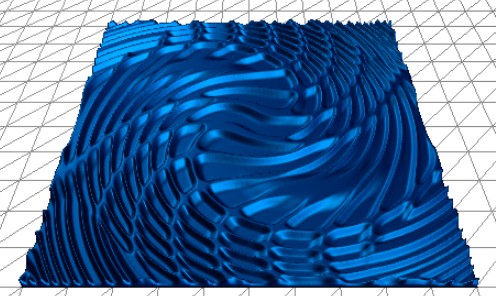

Eine Frage zu den Möglichkeiten von 3D-Druck-Programmen:
Wäre es direkt möglich, aus einem Bild - z.B. der gelinkten Bitmap -
mehr oder weniger einfach das Höhenprofil extrahieren zu lassen und in
ein 3D-Profil als Druckanweisung umzusetzen?
http://engineer.bplaced.net/gal_1_bw_a/gal1_artpage3.htm
Oder müsste ich das selbst machen und z.B. als DXF o.ä. anliefern?
Ich bräuchte so etwas Ähnliches als Kunststoff-Form, um Abdrücke aus
Gips daraus machen zu können. Das Ziel sind Akustik-Diffusoren.
Abmessungen idealerweise 60cm x 60cm, mit "Schmerzen" auch kleiner, aber
mindestens 30cm x 30cm, um aus 4 davon eine 60er-Form zusammenbauen zu
können. Die Tiefe wäre zu skalieren, z.b: 25cm aber auch 40cm.
Gast #6002915
Wolfgang schrieb:
> Jedes Programm zum Umsetzen von Graustufenbildern in Reliefs tut das.
Zweifellos, aber:
1) Nicht jedes 3D-Grafikprogramm gibt direkt Anweisungen für 3D-Drucker
aus. Viele können nicht einmal einen vollständig kompatiblen Support für
die einschlägigen Formate
2) nicht jeder 3D-Daten-Export, den ein Programm erzeugt, ist
automatisch für den 3D-Druck geeignet. Der Druck fährt ganz bestimmte
Höhenstufen ab, die er zunächst aus den Eingangsdaten interpolieren
muss. Wenn die schon interpoliert und gestuft sind, kann das ziemlich
(dr)eckig werden.

OP Persönliche Seite #6003524
Sebastian S. schrieb:
> Je nach Höhe jede Menge Stunden pro Stück, bei so großen Teilen.
Gib mir mal eine Idee, was Preise angeht. 20cm würde auch gehen, müssten
dann eben 9 Formen sein.

Was stellts du dir eigentlich unter einem 3D-Höhenprofil vor?
Gewöhnlich versteht man unter einem Höhenprofil einen linienförmigen,
senkrechten Schnitt durch das Gelände. So ein Profil stellt die Höhe
entlang der Profillinie als Diagramm dar.
Als Basis für ein 3D-Höhenprofil bräuchtest du also entsprechen 4D
Grunddaten. Das kann ich mir im Moment nicht wirklich vorstellen.
Ok, richtig dargestellt brauche ich ein 2D-Höhenprofil für einen
3D-Körper.
