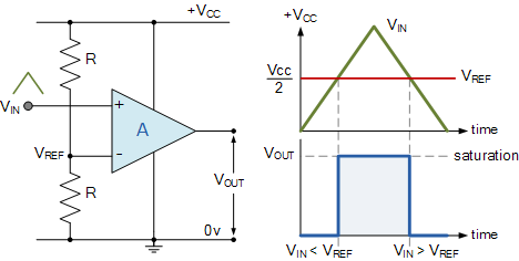

Somit war meine Idee, den Ausgang mittels eines Komparators so zu
gestalten, dass bei Anliegen der 0.7V der Komparator durchschaltet und
bei Spannungen < 0.4V nicht.
Statt eines Uref Spannungsteilers hätte ich ein Potentiometer geplant,
um die Referenzspannung einstellen zu können.
Kann ich so eine Basisschaltung wie im 2. angehängten Bild verwenden,
oder ist die zu primitiv? Ich möchte also nur 2 Zustände am Ausgang des
Komparators. GND oder Vcc. Vcc ist 3V3.

Christian V. schrieb:
> Kann mir jemand einen Tip für die Beschaltung des Komparators geben und
> am besten einen Tip, welchen ich da verwenden kann
Die Schaltung 'OpAmp_Basisschaltung.gif' ist schon richtig.
Je nachdem, wieviele Fototransistoren du auswerten willst, nimm einen
LM311 (1 Komparator), LM393 (2 Komparatoren) oder einen LM339 (4
Komparatoren). Alle diese Komparatoren haben Open Collector Ausgänge,
also Pullup an den Ausgang. Erhöhe die Nutzspannung am Fototransistor
dadurch, das du ihn nicht gegen 2k, sondern gegen 10k arbeiten lässt.
Die Vergleichsspannung am Komparator kannst du entweder mit einem
Trimmpoti einstellbar machen oder mit simplem Spannungsteiler. Bei
grossen Schwankungen der Betriebsspannung evtl. mit Z-Diode
stabilisieren.
von Christian V. (trancefreak)
Bin Happy, danke für die Tipps. Die Erhöhung von 2k auf 10k haben
bereits geholfen. Habe nun 3V3 anliegen, wenn die IR LED leuchtet und
GND Potential, wenn die Lichtstrecke unterbrochen ist. Funktioniert :-)
Hm, ich würde da ungern eine Kollektorschalung benutzen.
Eine Emitterschalter des OK halte ich für wesentlich
zuverlässiger, selbst wenn die invertierend ist.
Ist eher eine Glaubensfrage.

Dr.Who schrieb:
Aber die Schaltung 'OpAmp_Basisschaltung.gif' hat mit Optokopplern oder
so doch gar nichts zu tun.
