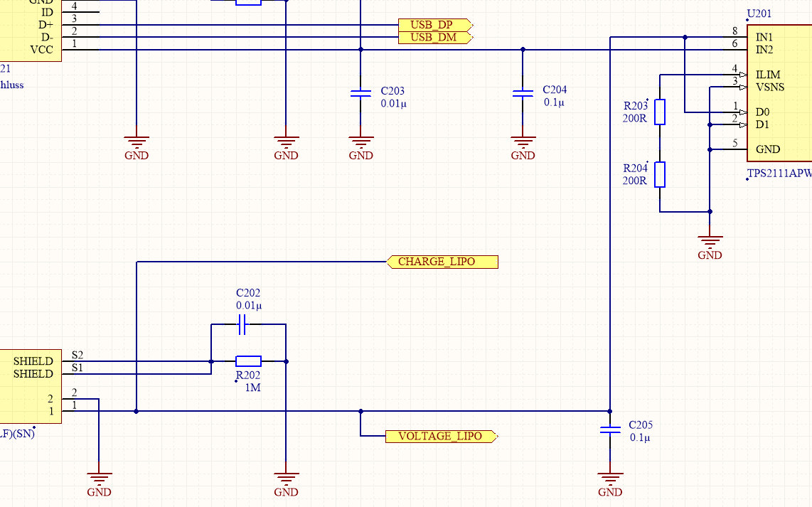

Guten Abend zusammen,
ich entwickle gerade eine Schaltung, wo ein TPS2111 zum Einsatz kommt.
An diesen IC möchte ich einen LiPo Akku und USB anschließen, damit beide
Spannungsquellen je nach Bedarf ausgewählt werden können. Nun habe ich
den Anschluss des Akkus an IN1 des TPS2111 angeschlossen. Soweit so gut.
Ich möchte aber den Akku wieder aufladen können. Der Akku soll in meinem
Fall mit einem halben Ampere aufgeladen werden können. Wie kann ich den
Eingang des TPS2111 schützen?

von Joe F. (easylife)
Homer schrieb:
> Wie kann ich den
Vor was schützen?
von Wolfgang (Gast)
Homer schrieb:
Wo befindet sich hier in deinem Schaltplanfragment dein Akku?
Solange die Ladespannnung unter 5.5V liegt, dürfte es ja kein Problem
für den TPS2111 geben.
Eine ESD Schutzdiode an CHARGE_LIPO wäre wohl nicht verkehrt, wenn der
Charger extern ist.
Ausserdem wäre ein 10uF vor dem IN2 des TPS2111 empfehlenswert (->USB
Spec.).
von MaWin (Gast)
Wovor ?
Die 500mA fliessen in den Akku, nicht in den TPS2111.
Wenn der Akkupack mit seinem Protection PCB sagt, daß der Akku voll ist,
trennt es sich vom Ladegerät. Dann steigt deine Spannung an IN1 des
TPS2111 auf die Leerlaufspannung des Ladegeräts, darf aber nicht
dauerhaft über 5.5V und kurzzeitig über 6V gehen. Wenn der Ladestrom von
einem USB kommt, ist das ja erfüllt. Wenn du einen merkwürdigen Trafo
als Ladegerät verwendest, kann das eventuell nicht garantiert werden.
Dann wäre eine Spannungsbegrenzung sinnvoll. Sagt man, daß das Ladegerät
nicht über 500mA lefern wird, sonst bricht es in der Spannug ein, dann
reicht einen 5V2 Z-Diode/Transil die kurzfristig de 500mA abkann. Leider
sind Z-Diode/Transil nicht so präzise, man sollte also eine selektieren
die bei 500mA garantiert unter 6V hält, oder mn muss ich einen 500mA
5.5V shunt-Regler mit einem TL431 und externem PNP aufbauen.
Ein Abtrennen per TPS2400 / LTC4365 / NCP3712A ist nicht nötig, weil die
Versorgung ja (auf 500mA) strombegrenzt ist weil die nur ein Akkulader
sein kann. Ein Z-Diode/Transil/Shunt-Regler muss ausreichen.

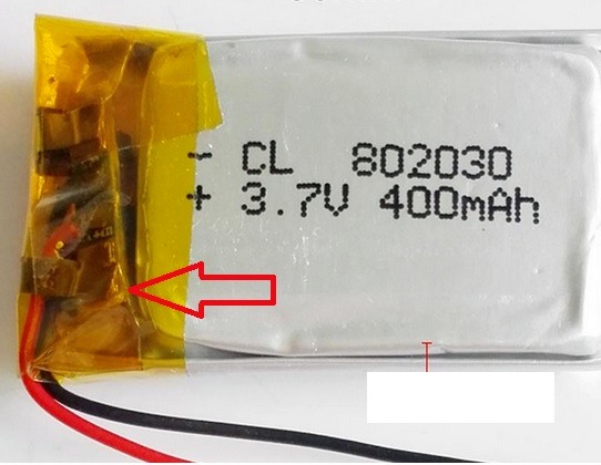

Ich lese bei "eBay" über diesen Akku:
"Standard charging method: 0.5C CC (constant current) charge to 4.25V,
and then CV (constant voltage 4.2V) charge until the charge current ≤
0.05C"
Es empfiehlt sich also nicht einfach eine Ladespannung/-strom anzulegen,
und darauf zu vertrauen, dass der eingebaute Schutz schon alles richten
wird, sondern einen LiPo Charger zu verwenden, der der obigen
Spezifikation entspricht (CC und CV mode).
Dafür gibt es günstig geeignete ICs, die du direkt an die USB Versorgung
anschließen könntest.
Auch unbedingt beachten:
0.5C (standard charging) sind in deinem Fall 200mA (nicht 500mA)!
Max. charge current ist 1C = 400mA(!)
von Stefan F. (Gast)
Wenn der Ladestrom zu hoch ist, kann die im Akku eingebaute
Schutzschaltung den Strom nicht reduzieren. Sie würde dann nämlich
überhitzen. Wenn sie reagiert, dann mit Abschaltung. Dann lädt der Akku
aber nicht mehr.
Die Schutzschaltungen sollen nur vor Feuer etc. schützen. Manche
schalten auch bei Unterspannung ab, dann aber zum Teil für immer.
