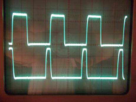

Der Kürze wegen setze ich den Quelltext mal direkt hier rein:
#include <P16f684.INC>
  __CONFIG  _HS_OSC & _WDT_OFF & _PWRTE_ON & _MCLRE_OFF & _BOD_OFF
    org  0x00
    goto  init
    org  0x100
init    bsf  STATUS,RP0  ; Bank 1
    bcf  TRISA,0    ; RA0 output
    bcf  TRISA,1    ; RA1 output
    bcf  STATUS,RP0  ; Bank 0
mainloop  bsf  PORTA,0    ; RA0 auf high
    bsf  PORTA,1    ; RA1 auf high
    nop
    nop
    bcf  PORTA,1    ; RA1 auf low
    bcf  PORTA,0    ; RA0 auf low
    goto    mainloop
    end
Ich setze also erst RA0 auf high, dan RA1 auf high. Dann zwei nop, dann
setze ich RA1 auf low, dann RA0 auf low. Das ganze in einer Schleife.
Seltsammerweise wird RA0 beim setzen von RA1 auf high schon auf low
gesetzt (siehe Foto, habe es leider nicht besser hinbekommen). Hat da
jemand eine Erklärung dafür? In der Vorschau ist die Formatierung des
Quelltextes verloren gegangen, deshalb hänge ich die Quelldatei auch
noch dran.
Bernd

von McMix (Gast)
RA0 und RA1 werden auch als Portpins für das PICKIT genutzt. Bist du
sicher, dass das Bild nicht die ISP Signale der Debugsession zeigt?
Vielleicht solltest du mal testweise auf das Port C ausweichen.
von Bernd (Gast)
Es läuft keine Debugsession, das Programmiergerät ist nicht
angeschlossen. Auf Port C funktioniert es wie erwartet, es reicht sogar,
wenn man einen der beiden Ausgänge auf Port C legt.
von Jens M. (schuchkleisser)
Du bist simpel zu schnell.
Der Prozessor liest die Ports, setzt das Bit und schreibt die Ports
wieder zurück.
Der erste und der zweite Befehl überlappen sich (so wie alle Befehle
beim PIN, 4 Maschinenzyklen und so...), so das der 2. Read vor dem 1.
Write gemacht wird und damit das im 1. Write gesetzte Bit wieder
zurückspringt.
vgl. S. 33 im DaBla.
Und/Oder deine Last ist zu groß und der Pin braucht eine Zeit um von Low
nach High zu kommen, und der Chip liest das ansteigende Signal wieder
ein bevor es VIH erreicht.
Mach ein NOP oder was anderes dazwischen, oder setze beide Bits in einem
Befehl, und es wird gehen.

von Peter D. (peda)
> gesetzt
Ist das altbekannte PORT vs. LAT Problem.
PORT liest den echten Eingang und das dauert halt Zeit. Daher setzt das
nächste BSF ihn wieder zurück.
Für Ausgaben also immer das LAT-Register nehmen.

von Volker S. (vloki)
Bernd schrieb:
> ich war davon ausgegangen, dass defaultmäßing...
Schau besser mal ins Datenblatt:
Note:
The ANSEL (91h) and CMCON0 (19h)
registers must be initialized to configure
an analog channel as a digital input. Pins
configured as analog inputs will read ‘0’.
Da du RMW Befehle benutzt, passiert genau das was da zu sehen ist.
Der zweite Befehl zum setzen von RA1 liest für RA0 eine 0 und die wird
wieder ausgegeben.
von Bernd (Gast)
erst mal Dank für die vielen Hinweise. Die Zeit kann es nicht sein, ich
hatte probeweise sogar eine Zeitschleife von 3µs zwischen den Befehlen,
es hat nichts genutzt. ANSEL hatte ich initialisiert (siehe oben) aber
CMCON0 nicht, das werde ich heute Abend mal versuchen und dann
berichten.
Bernd
von Larry (Gast)
Da fehlt nach ANSEL noch ein:
  CMCON0 = 7;
"111 = Comparators off. CxIN pins are configured as digital I/O"
Sowas kann man eigentlich selber im DB nachlesen.
von Bernd (Gast)
Jetzt funktioniert es. Es fehlte das CMCON = 7. Dass sie intern als
Read-Modify-Write abgearbeitet werden hätte ich eher bei solchen
Befehlen wie XORWF u.s.w. aber nicht bei den Bit-Schreibbefehlen
vermutet. Dank an alle, die geholfen haben
