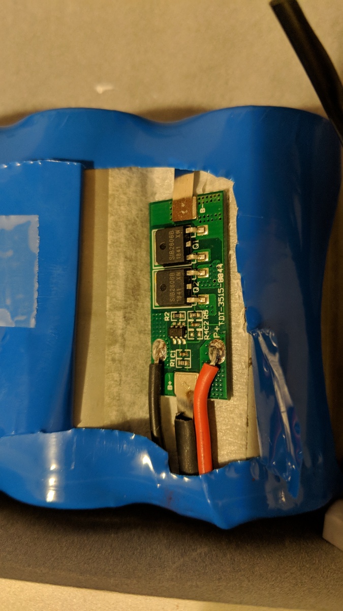

von Piter K. (kurczaq)
Habe nun mal in den Akkupack reingeschnitten... Ich denke wir sind hier,
um solche Dinge zu erforschen :P und nicht an Amazon zurück zu schicken.
Zum Vorschein kam das vermutete PCM, siehe Bild.
An den beiden Batteriepads messe ich 0.3 V. also komplett leer? Ist
damit der Akku kaputt?
Ich habe nun das ganze an eine ordentliche 5V Quelle angeschlossen und
die LadeLED blinkt und es kommen 4.7V an den Akkupads an. Mal sehen was
sich tut. Das Licht läßt sich zumindest einschalten, durchgebrannt ist
da nichts.
Trotzdem seltsame Geschichte. Hat der uC den Akku leer gesaugt? PCM
kaputt und hat nicht geladen?

ich frage mich, wie es zu dem Schadensbild kommen kann? Der Akku lag
über Nacht an 5V, geladen hat er jedenfalls nicht. Nach abklemmen der
Spannung sind nur noch wenige hundert mV an den Pads.
Das PCM muss wohl versagt haben? wie sollte sonst die Spannung auf so
tiefe Werte gesunken sein?
von Udo S. (urschmitt)
Piter K. schrieb:
> Bild
Wenn ich die kalte Lötstelle am roten Kabel sehe wundert mich nix
Udo S. schrieb:
> Piter K. schrieb:
>> Bild
die ist nicht kalt... rotes Kabel verbindet die Platine mit dem (+) der
Batterie, wenn hier keine Verbindung wäre, hätte das Licht gar nicht
funktioniert
von Jörg R. (solar77)
Piter K. schrieb:
> Udo S. schrieb:
>> Piter K. schrieb:
>>> Bild
> funktioniert
Falsch? Wenn die Lötstelle schlecht ist kann es sein dass bei Stromfluss
soviel Spannung an der Lötstelle (Übergangswiderstand) hängen bleibt
dass die Elektronik im Akku Unterspannung erkennt...und abschaltet.
Die Lötstelle ist wirklich grausam.
meinst Du das PCM Board oder die Hauptplatine?
Piter K. schrieb:
https://www.mikrocontroller.net/attachment/431786/IMG_20191013_205737_1.jpg
von pb (Gast)
LiFePO4 mag keine 4.7V an den Zellen - Ist die Ladereglung kaputt?
pb schrieb:
Lithium-Ionen auch nicht.

die Lötstelle ist einwandfrei, nochmal mit starker Taschenlampe
angeschaut. Sah nur komisch aus wegen Kunstlicht auf dem Photo.
pb schrieb:
so wie ich das sehe, wird sowohl Ladung als auch Entladung nur durch die
PCM Platine gesteuert. Auf der Hauptplatine befindet sich keine
Ladeschaltung, die Solarzelle ist auf den Akkupack drauf geschaltet
(eventuell paar Schutzdioden etc drumherum).
Kann man das so machen oder ist das ein Fehler?
Normalerweise steht bei den PCM (z.b. auf ebay) "overvoltage protection,
overdischarge protection", d.h. ich würde annehmen, daß die Batterie
komplett geschützt ist, das PCM also wie ein einfaches Ladegerät
funktioniert?
Evtl. ist in dem Akkupack eine Zelle defekt, so daß nun entweder kein
Strom mehr fließt oder bei Parallelschaltung alles kurzgeschlossen wird.
Ok lange Rede kurzer Sinn - Akku ist definitiv im Arsch und wir brauchen
einen neuen.
Kannst Du das blaue Paket komplett zerlegen um rauszukriegen wieviel
Spannung das Teil abgeben sollte? Ich vermute mal irgendwas zwischen 3,6
und 4,1V, falls das irgendwelche Lithium-Zellen sind und alle parallel
liegen.
> einen neuen.
> liegen.
es sind LiFePO4 Zellen, 3.2V.
Es kommt mich billiger einen neuen Akkupack zu verbauen als das Teil
zurück zu schicken, vorausgesetzt die Schaltung funktioniert
grundsätzlich.
Frage: wenn ich einen neuen Lifepo4 akku einbaue und den über ein
(neues) PCM an die Steuer-Platine hänge, wird der Akku korrekt geladen
und entladen? Die Schaltung hat ja keinen Ladekreis für den Akku, der
hängt direkt an der Solarzelle (evtl über eine Diode etc). D.h. der PCM
Ausgang wird so mehr oder weniger an der Solarzelle hängen. Will ja
vermeiden, daß ein neuer Akku wieder kaputt geht.
Da ich grundsätzlich vorhabe, demnächst Lifepo4 Projekte zu machen, ist
das die erste Übung für mich. Habe ein paar 15A/3.2V PCMs über Ebay
bestellt (kosten ja nur 1-2 Dollar).
Was mir etwas sorge macht sind die Angaben auf den PCMs, meist steht
dort in der Beschreibung cut off voltage 2.05-2.15V, ist eigentlich viel
zu wenig für einen Lifepo4. Imo müßte der PCM bereits ab 2.5V
abschalten. Eventuell kann ich das mit einer Diode dazwischen lösen...

die Frage ist, kann ich einfach einen neune Akku und eine diesmal
funktionierende PCM Platine einbauen? Oder ist die Schaltung so
grundsätzlich schlecht
Sollte gehen, da sich um die Lade-Intelligenz und den Tiefentladeschutz
Deine Akku-Schutzschaltung kümmern sollte.
Reparaturversuch läuft. Neue 25Ah Batterie von ebay samt neuem PCM
eingebaut und ich messe die Spannungen beim Laden und Entladen, mal
sehen was sich da tut.
Antoni Stolenkov schrieb:
> Was für ein Scherzkeks.
da ist keine kalte Lötstelle. Sah nur im Kunstlicht verdächtig ist aber
einwandfrei. Eine kalte Lötstelle dort würde nicht nur das Aufladen der
Zelle beeinträchtigen sondern auch das Entladen. Die Batterie könnte
nicht entladen werden, was dem Schadensbild widerspricht.
Das PCM ist defekt.
Jörg R. schrieb:
>> einwandfrei.
> Wenn dass aus deiner Sicht gute Lötstellen sind, wie sehen dann
> schlechte aus?
schlechte sehen schlechter aus als diese ;)
Du musst die Platine bei Tageslicht und unter blauem Himmel betrachten,
dann sieht die Lötstelle ok aus. Ist jedenfalls komplett glänzend, keine
Kalte für mich. Auf dem Foto von mir sehen alle Lötstellen gleich aus,
auch die bei den MOSFETs, hälst Du die auch für kalt?
Übrigens sehe ich nun nach aufschneiden der blauen Folie, daß sich eine
Flüßigkeit drunter befindet - heraugelaufenes Elektrolyt? Jedenfalls ist
der alte Akkupack nass :/
ps. ich wollte mich wie gesagt nochmal melden, oftmals verschwinden ja
die Threads in der Vergessenheit und man weiß nie genau was aus der
Sache geworden ist.
Entladeversuch über Nacht: am morgen glimmten die LEDs noch und ich habe
2.4V an der Batterie gemessen. Nach drücken der Fernbedienung schaltete
sich das Licht komplett aus. Nun ja, ich habe den neuen 25Ah Akku (eine
große Zelle) eingebaut und neues PCM dran gelötet. Hoffen wir es hält so
eine Weile. Mittlerweile ist das Licht wieder an der Mauer draußen und
erleuchtet die Dunkelheit....
so weit leuchtet das reparierte Licht ungestört weiter... war wohl
wirklich das original-PCM kaputt und hat den Akku zerstört
(überladung/tiefentladung)
von Jens G. (jensig)
Das dritte von den ersten Bildern zeigt ein freies Kabelende - kein
Wunder, wenn da nix lädt.
na... das ist doch nur die aufgeschnittene Isolierung. Da ist kein Kabel
