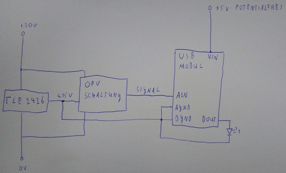

Gast #6002564
Sebastian S. schrieb:
> Sehr viel Prosa - wenig Info!
> Bin ja mal gespannt, wann sich der TO dazu herablässt ein Schaltbild -
> von mir aus auch eine Handskizze - zu senden.
> ... muss aber nicht sein, wir können ja auch raten.
Nicht so anal bitte, danke.
Ich hoffe, dass das etwas Klarheit bei meinem popeligem Problem schafft
und nicht für noch mehr Verwirrung sorgt.
Gast #6002651
Wie ist der GND Anschluss von deinen "+5V POTENTIALFREI" mit dem Rest
verbunden. Wenn es den nicht gibt, fließt auch kein Strom.
Gast #6002655
Der Schaltplan ist Unsinn, die 5V können nicht potentialfrei sein, du
musst auch zeigen, wo die Masse der 5V angeschlossen sind
An DGND ? Dann fliesst der LED-Strom nicht über den TLE2426.
Moderator (Firma: Titel) Persönliche Seite #6002659
> verbunden.
Oder andersrum: wie kann der Strom, der aus "+5V POTENTIALFREI"
herausfließt, dorthin wieder zurück? Gibt es auch einen zugehörigen "GND
POTENTIALFREI"? Wo ist der angeschlossen?
Wenn am AGND/DGND/+15V Node: dann geht das schon. Du musst allerdings
beim Messen mit einem Oszilloskop aufpassen, denn du darfst dann die
Masseklemme nicht einfach an diesen "virtuellen Masse-Sternpunkt"
anschließen, weil diese Masseklemme ja über die Erde 0V-Potential hat...
Gast #6002675
Leider ja.
Es hilft nicht, wenn Du die Prosa nun in einen Schaltplan schreibst.
Sieh mal. Das Problem für mich ist, dass es schwer einzuschätzen ist was
ich voraussetzen darf und was nicht.
Für mich bist Du erstmal ein Unbekannter der an sich eher eine
Grundlagenfrage stellt; wobei es durchaus möglich ist, dass auch ein
Fortgeschrittener bei so etwas grundlegendem mal ratlos ist oder nur mal
eben einen Knoten im Hirn hat.
Ein Fortgeschrittener wird in der Regel so einen Blockschaltplan im
Bewusstsein, welche Frage er gestellt hat, soweit wie möglich
vollständig zeichnen. Schon um sich selbst weiter zu helfen. (Lothar hat
das oben auch erwähnt).
Das ist bei Deiner Zeichnung leider nicht der Fall und wirft damit
wieder Zweifel auf und provoziert Nachfragen.
Das Dumme ist, dass ich nicht einschätzen kann, ob diese Nachfragen
überflüssig sind, weil Du einfach in Profi-Manier das
Selbstverständliche weggelassen hast oder ob das Weggelassene gerade den
Kern des Problems betrifft und daher ausdrücklich hingezeichnet werden
muss.

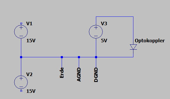

Gast #6003777
ich hab jetzt nochmal über die ganze Sache nachgedacht und mit einem
Elektriker drüber gesprochen. Die Fragestellung konnte ich damit
eingrenzen/vereinfachen. Es ist wohl sinnvoller die ganze Erdung zu
verschieben, auf die "virtuelle Masse"
Dann ergibt sich der angehängte "Schaltplan". Meine Frage ist jetzt nur
noch: Ist es richtig, dass durch U1 und U2 kein Strom fließt und der
Optokoppler alleine aus U3 versorgt wird?
Gast #6003799
U1 und U2 sind nur an einer Seite angeschlossen, sind also nicht Teil
eines Stromkreises und können ignoriert werden.
U3 bildet mit dem Optokoppler einen Stromkreis. Hier fehlt ein
Widerstand zur Strombegrenzung, der Optokoppler wird sofort
durchbrennen.
Moderator (Firma: Titel) Persönliche Seite #6003843
ElBarto schrieb:
> So ist es hoffentlich besser.
Sind deine 30V tatsächlich potentialfrei? Ganz oben hat es sich so
gelesen, als ob das Netzteil, das die 30V macht, die 0V auf Erde legt...

> kein Strom fließt und der Optokoppler alleine aus U3 versorgt wird?
Spiel doch selber mal "Strom" und machs wie jünst in der
Rätselzeitschrift in der Kinderecke: finde einen Weg dorthin zurück, wo
du hergekommen bist. Fahre keinen Weg zweimal (ein Strom hin und der
selbe zurück heben sich nämlich auf). Dann hast du mit hoher
Wahrscheinlichkeit den Weg des Stroms.
Gast #6003844
Hmmm. Jetzt wird es langsam kompliziert, mein Lieber.
Es hilft nicht, wenn Du den Schaltplan vereinfachst.
Mein Problem ist nicht, dass mir das zu kompliziert war, sondern, dass
zu wenig Einzelheiten sichtbar waren (und nun noch weniger).
Mit der nun zusätzlichen Erde wird das ganze Ding nun auch noch bezogen
auf den Erdpunkt. Dein PC dürfte auch eine Erde haben. Das geht nur
glatt, wenn das Netzteil oder die Netzteile selbst nicht geerdet sind.
Kommt darauf an, von wo das Erdpotential oder die Erdpotentiale kommen.
Im Fehlerfall wird es hübsch knallen.
Ich gebe zu, dass solche Angelegenheiten im Einzelfall etwas schwierig
zu überblicken sind. Aber wie das Wort schon sagt: Man braucht zuerst
Überblick und nicht Reduktion.
Anstatt nun der Forderung nach einem ausführlicheren Plan nachzukommen,
ziehst Du noch Dritte hinzu (deren Grundlage für ihre Aussagen wir nicht
kennen) und reduzierst den Plan und fügst ein neues Element hinzu - und
das ohne jede Begründung.
Wenn Du mir eine persönliche Bemerkung dazu gestatten willst: Ich fühle
mich da auch ein wenig an der Nase herumgeführt.
Ich werde vorläufig hier nicht mehr antworten, solange nicht ein
kompletter Schaltplan vorliegt. Einschliesslich aller Netzteile und
Angaben dazu und Angaben zur Erdung. Ich will einfach keinen Rat geben,
der unnötig viele Annahmen voraussetzt und dann evtl. schief geht.
Gast #6003855
Lothar M. schrieb:
> ElBarto schrieb:
>> Meine Frage ist jetzt nur noch: Ist es richtig, dass durch U1 und U2
Ja, sie sind wirklich potentialfrei. Die 0V waren auf Erde gelegt
allerdings wurde das willkürlich so bestimmt und lässt sich ändern.
Denke ich habe es jetzt endlich geschnallt, vielen Dank an Alle für die
Hilfe!
Und Entschuldigung an Theor. Ich wollte dich nicht ärgern, sehe aber
ein, dass meine Kommunikation verbesserungswürdig ist, wird beim
nächsten mal anders laufen.
