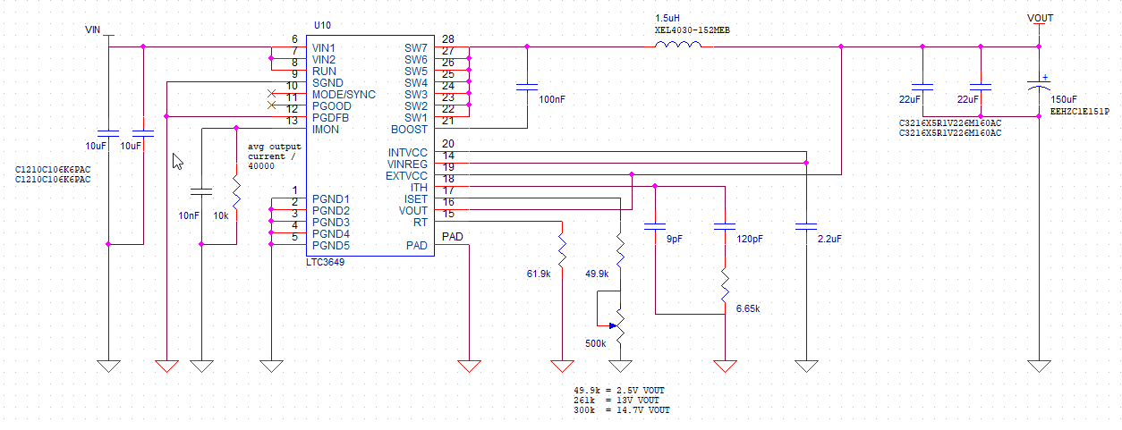

ich habe einen DC/DC mit einem LT3649 aufgebaut.
Ich habe eine VIN von 22,xV von einem LiPo Akku und möchte auf 10-14V
einstellbar runter.
Gewählt habe ich ihn wegen dem IMON Ausgang, wo ich direkt ohne Shunt
den Ausgangsstrom messen kann.
Nun habe ich die angehängte Schaltung aufgebaut auf einem PCB.
Dimensioniert und Bauteile habe ich mir LTPowerCAD ausgewählt. Die Datei
auch anbei.
Nun sieht alles gut aus, ich kann mit dem Poti die VOUT einstellen.
Aber ich habe einen Eingangsstrom von 80mA.
Ich verbrate also irgendwo über 1.5W :(
Der Ausgang ist noch leer und es hängt nix dran.
Am IMON messe ich 90mV.
Nach der Formel V_IMON = R_IMON * I / 40000 (laut Datenblatt) bedeutet
das 360mA.
Hat jemand eine Idee, was da passiert und was schief geht?
- ich werde mal definiert mit 100 Ohm oder sowas belasten, vielleicht
tot ihm der Leerlauf nicht gut? Bisher hatte ich noch keine Probleme mit
idle DC/DCs.
- als nächstes werde ich versuchen von Continuous Mode auf Burst Mode zu
gehen (MODE floating => GND). Vielleicht passiert hier etwas komisches.
Hat jemand noch andere Ideen?
Das Layout konnte ich zu 90% vom Eval-Board übernehmen.
Vielen Dank!
P.

Für 12V-Ausgang ist Deine Induktivität zu klein, bei 1MHz komme ich da
eher auf 4,7uH. Wenn Du den Wirkungsgrad bei kleiner Last verbessern
willst, mußt Du mit der Taktfrequenz runter gehen und die Induktivität
weiter erhöhen - bei gleicher Strombelastbarkeit wird die dann natürlich
klobiger.

Schaltungsfehler:
Du hast "MODE/SYNC" floatend. Das ist forced continous mode.
Das heißt, der Schaltregler fährt den vollen Strom, ohne Last. Das
heißt, du fährst Blindstrom durch die Gegend.
Die vollen Verluste fallen so auch im Leerlauf an.
Du musst MODE/SYNC auf LOW ziehen für den Burst-Mode. Dann schaltet der
Regler im Leerlauf nicht mehr dauernd.

Genau... ich wollte mich nochmal rückmelden.
Ich habe den SYNC auf GND gezogen und die Stromaufnahme ist auf unter
20mA gefallen.
Ich hatte den continous mode bewusst gewählt, damit er bei schnellem
Strombedarf nicht erst "aufwachen" muss, aber bei so viel sinnloser
Leistung habe ich mich nun doch für den burst mode entschieden.
