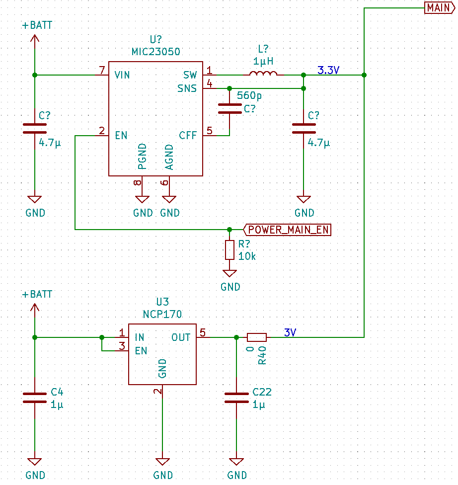

Guten Morgen,
ich hab ein Batterie-betriebenes System, das meistens im Stand-By läuft
(STM32L1 im Stop-Mode mit RTC - sowas 1.5µA Stromaufnahme), das aber im
vollen Betrieb sowas 100mA Strom benötigt.
Früher hatten die STM32 - so wie der F1 - einen eigenen VBat-Pin, den
gibt es quasi aber nicht mehr.
Bei Digikey bin ich dann über einen Artikel [1] gestolpert, der erklärt,
dass man LDO und Step-Down direkt parallel betreiben kann, wenn man den
DCDC per Enable-Pin deaktivieren kann.
https://www.digikey.com/en/articles/techzone/2016/may/how-to-improve-buck-converter-light-load-efficiency-with-an-ldo
Die Ausgangsspannung des LDOs muss dabei kleiner sein, als die des DCDCs
- war aber kein Problem ist.
Die Argumentation bzgl des LDOs hab ich verstanden - die können keinen
Strom sinken, weshalb er so wirkt, als wäre er gar nicht da.

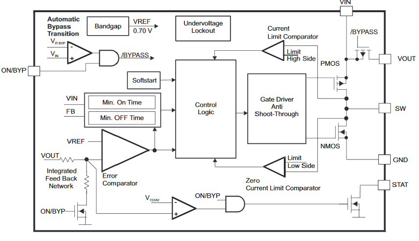

Beim DCDC bin ich mir nicht so sicher, wie er reagiert, wenn er disabled
ist und aber dann "back-powered" wird.
Es wäre schön, wenn ich auf Schottky-Dioden zum "verodern" der
Spannungen verzichen könnte.

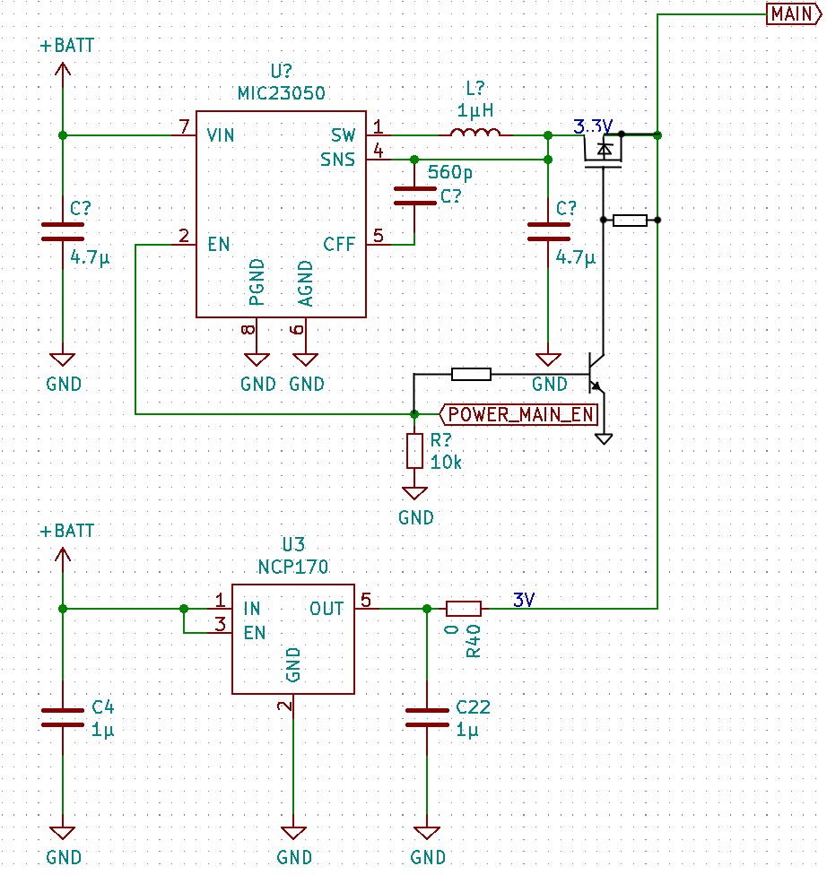

Ich hab mal ein Bild meiner Schaltung und das Datenblatt des DCDC
angehängt.
Vielen Dank für eure Hilfe!
Mampf

Noch ein Aspekt, der zu beachten ist: Dar die Spannung am Ausgang eines
Chips höher sein, als seine Versorgungsspannung?
Meistens nicht. Schau, ob die Datenblätter darüber etwas hergeben.
Notfalls musst du es ausprobieren. Wenn es nicht geht, wird
wahrscheinlich ein unerwünschter Strom vom Ausgang zum Eingang fließen.
von Mampf F. (mampf) Benutzerseite
Ah, ich glaub ich hab es gecheckt ...
Der DCDC ist ja gepowered, weil er immer an der Batterie hängt, d.h. der
kann sauber im disabled-Zustand den Ausgang hochohmig schalten.
Insofern würde ich dann doch keine Probleme erwarten.
Was denkt ihr?

Bzgl deines Kommentars hattest du recht:
Absolute-Maximum-Ratings des LDOs sagt, der Ausgang darf maximal 0.3V
höher als der Eingang sein.
Da brauch ich definitiv eine Schottky.
von jemand (Gast)
Vorab: Genaues kann dir nur der Hersteller sagen!
Also kann dir keiner Absolution geben. Alles was man tun kann, ist
begründete Mutmaßungen anstellen.
Kaputt sollte im Normalfall nichts werden.
Denn es gibt immer den völlig normalen Fall, dass man Enable auf LOW
zieht, dann muss der Regler es auch verkraften, dass die
Ausgangskpazitäten noch geladen sind, und die Spannung am Ausgang
trotzdem ansteht.
Was im Prinzip der gleiche Fall ist, wie deiner.
Man wird dann Probleme bekommen, wenn die Eingangsspannung des Buck
nicht vorhanden ist, und man Spannung auf den Ausgang gibt.
Erstens fließt dann vermutlich ein Strom in Feedback (über die
ESD-Schutzbeschaltung), und zweitens kann ein Strom über den FET des
Buck in die Eingangsspannung fließen.
Bei dir hängen beide Regler an +Batt (haben also die gleiche
Versorgung), sollte also passen.
Gleiches sollte für den LDO gelten.

von Patrick C. (pcrom)
Guck mal nach IDEAL DIODE zB LTC4411. Die sind geeigt fuer OR schaltung
von supplies. Laut Datasheet : "Low Loss Replacement for PowerPath ORing
diodes"
Dabei koennte es noch ein problem sein wenn zB eingangssignal von LDO
nicht angeschlossen ist, dann zieht der LDO strom von 3V3. Soweit ich
sehe kann das bei dir nicht vorkommen weil DCDC und LDO input immer
gleich sind. Aber ich bin nicht sicher.

von jemand (Gast)
Ein Problem sehe ich da:
Das Feedback des Buck. Wieviel Strom da im OFF-Zustand hineinfließt,
steht nicht im Datenblatt. Wir können vermuten, dass es weniger als 32µA
sind, wissen tun wir es nicht.
Kann gut sein, dass da z.B. 10µA hineinlaufen, das würde es das Konzept
ziemlich sinnlos machen.
Ich würde nur den Buck ODER den LDO nehmen. Wenn du einen STM32 dahinter
hast, kommst du sowieso nie unter ein paar zig µA. Theoretisch zwar
schon, praktisch aber nur mit viel Aufwand.
Und wenn die Zeit mit hoher Stromaufnahme kurz ist, spielen die Verluste
des LDO keine Rolle.
Rechne dir mal durch, ob sich das wirklich auszahlt.

Uhm hmm ...... Der MIC23050 hat keinen externen Spannungsteiler, und
über den internen steht in dem Datenblatt nichts.
Im simplifizierten Blockschaltbild sieht man aber einen.
Es gibt aber bei Electrical Characteristics keinen Input-Current für den
Sense-Pin und auch sonst gibt es dazu keine Informationen.

Im Datenblatt ist von einem LDO nichts zu sehen, oder wo soll der
sitzen?
https://www.ti.com/lit/ds/symlink/tps62730.pdf
> sitzen?
Vielleicht meint er den Bypass-MOSFET. Das ist aber ganz bestimmt kein
LDO.

von Dieter (Gast)
Eigentlich kenne ich das mit dem parallelen LDO, so dass dies passiv
wirkt in anderer Form. Für 3V wäre der LDO auf 3,1V eingestellt und ein
Widerstand dahinter. Der Widerstand ist so dimensioniert, so dass bis
zum Erreichen des Stromes für die Zuschaltung des Schaltwandlers 0,1V
abfallen. Dann schaltet sich automatisch der Schaltwandler zu, weil bei
diesem die Schwelle von 3,0V unterschritten wird.
von Karsten B. (kastenhq2010)
> LDO.
Stimmt, ist nur ein Bypass. Das hatte ich verwechselt und wohl bereits
an den Spannungsregler im Mikrocontroller gedacht. Hier im vorliegenden
Fall mit STM32L1 und Liion (?) braucht man wohl noch ein bisschen kluge
Beschaltung außen rum, wenn man das verwenden will.

Da ja sowieso ein Enable Signal erzeugt wird, kann man auch einen MOSFET
an den Ausagmf vom Buck hängen. Für <1uA leakage muss man ein bisschen
suchen, aber das gibts durchaus.
von Stefan F. (Gast)
Dieter schrieb:
> eigentlich kenne ich das mit dem parallelen LDO, so dass dies passiv
> wirkt in anderer Form....(usw)
Danke für diesen Tipp, das kannte ich noch nicht. Leuchtet aber total
ein!

von Marcus H. (Firma: www.harerod.de) (lungfish) Benutzerseite
So kenne ich das auch. Der Widerstand ist wegen der systematischen
Verluste vielleicht kontraintuitiv, aber man muss immer im Auge
behalten, wie hoch der Beitrag zu den Gesamtverlusten ist.
Witzigerweise wurde der passende Widerstand vom TO schon vorgesehen.
Am Wert kann er ja noch etwas feilen...

von qwertzuiopü+ (Gast)
Mein Vorschlag wäre die Lösung im Anhang (Heute morgen habe ich das wohl
etwas zu knapp formuliert?).
Der MOSFET ist so zu wählen, dass er nur einen minimalen Leckstrom hat,
1uA schafft bei weitem nicht jeder MOSFET. Möglicherweise kann der
Pull-Up auch an ein höheres Potential als 3V3 gelegt werden (Ca. eine
Dekade weniger Leckstrom pro 100mV Vgs).
Eine Alternative zum LDO: Einen großen Kondensator (Goldcap o.ä.) an die
Supply schalten (Hinter den MOSFET). Dann muss der Controller diese
Spannung überwachen (Alle ~1s pollen oder den BOD nehmen, wenn der auch
Interrupts kann) und beim Unterschreiten einer bestimmten Schwelle den
Buck aktivieren. Quasi ein Ultra-Low-Power Pulse-Skipping-Mode. Unter
Umständen kann auch auf das Messen der Versorgungsspannung komplett
verzichtet werden und einfach nach einer festen Zeit der Buck aktiviert
werden.
Guten Morgen,
kleines Update :)
3V LDO und 3.3V Buck parallel funktioniert wunderbar.
Allerdings ist es tatäschlich so, dass durch den Buck-internen
Spannungsteiler um die 200µA Strom gesaugt werden, (auch) wenn dieser
deaktiviert ist.
D.h. die MOSFET-Lösung von oben ist tatsächlich notwendig ...
Dann sinkt der Gesamt-Standby-Verbrauch von ca 250µA auf unter 50µA :)
Nochmals vielen Dank für all eure Antworten! :hugging:
