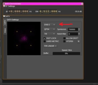

von Frickel F. (frickelfritze)
Ich werfe noch SDRangel in die runde, selber probiert habe ich das aber
auch noch nicht.
Diesen Link hatte ich mir dafür mal zur Seite gelegt.
https://www.youtube.com/watch?time_continue=300&v=Bb8S_J9peD8
von Ralph B. (rberres)
Frickel F. schrieb:
> Youtube-Video "RTL SDR HackRF ETC Decoding DVB-S DATV on Windows with
> SDRAngel"
der redet aber von DVBS ich rede von DVBT mit 2MHz HF-Bandbreite.
Oder kann das Programm auch schmalbandiges DVBT?
Ralph Berres
Weiß ich nicht so genau, zumindest ist da ein Feld wo man noch anderes
auswählen kann außer DVB-S.
Schade, laut Github erstmal nur DVBS, ob und wann DVBT...
