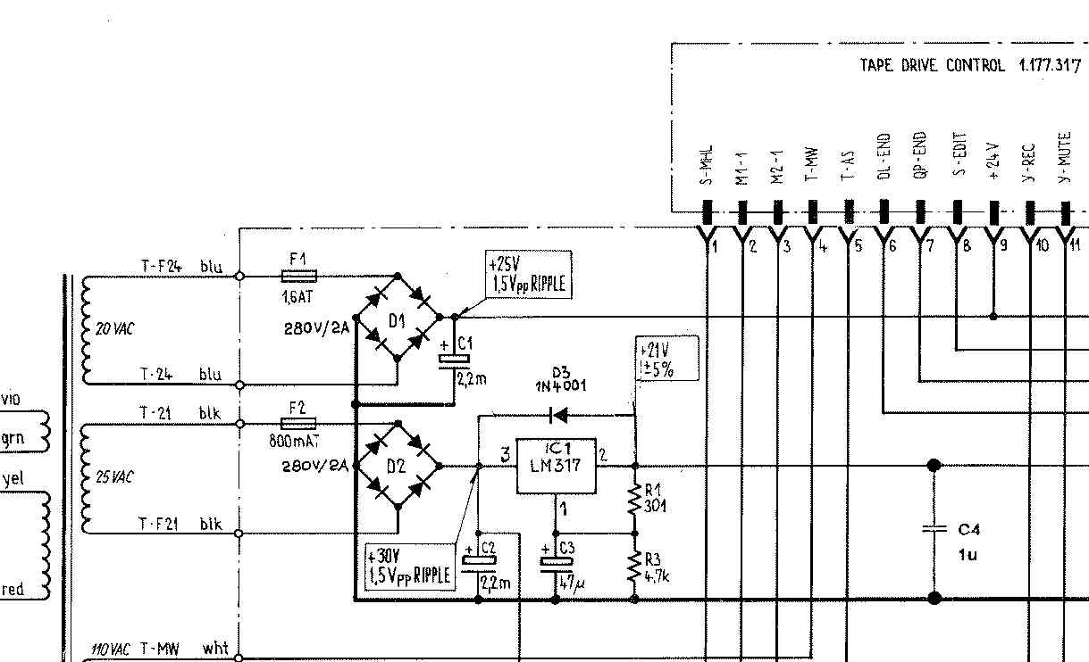

Ich versuche grad mit einem ESP8266 eine kleine 5V Wasserpumpe
anzusteuern.
Dafür habe ich einen BC547 verwendet (Schaltung im Anhang).
Hat auf dem Steckbrett auch funktioniert -> allerdings gelötet
funktioniert es sporadisch nicht.
Ich tippe darauf, dass der Anlaufstrom sporadisch zu hoch ist für den
BC547 (der ja "nur" 100mA schalten kann). Die Pumpe braucht laut
Datenblatt 170mA, wobei der reale Strom knapp bei 100mA liegt.

von MaWin (Gast)
Immerhin, du hast eine Freilaufdiode.
Dein BC547 bekommt 5mA Basisstrom und kann damit 100mA gut schalten.
Aber die 170mA deiner Pumpe bedeuten nicht dass sie 170mA benötigt,
sondern dass sie (bei Pumpen durch dickflüssiges Fördermittel) so weit
belastet werden darf bis sie 170mA dauerhaft zieht, bevor sie überhitzt.
Deine wird weniger belastet, das ist gut. Aber auch deine Pumpe zieht im
Anlaufmoment mehr Strom, so
Betriebsspannung/Innenwiderstand=Anlaufstrom=Blockierstrom, das liegt
bei einem 170mA Nennstrom-Motor leicht bei 1.7A, das ist kurzfristig
auch erlaubt.
Aber dafür reicht die Stromverstärkung deines Transistors nicht, der
wird nicht ganz durchschalten, zu einem höheren Spannungsverlust führen,
und damit weniger Spannung an den Pumpenmotor liefern, so dass die
schlaffer anläuft und weniger Anlaufstrom benötigt.
Das ist durchaus gut und erwünscht, denn ich befürchte du hast ein
anderes Problem, dein Transistor ist ja auch nicht kaputt: ich
befürchte, deine Spannungsvesorgung bricht im Moment des Anlaufens auf
Grund des hohen Anlaufstroms zusammen, weil sie eben keine 1.7A liefern
kann und 47uF dagegen nicht ausreichen und der ESP kommt wegen der
einbrechenden Betriebsspannung durcheinander.
Denn wahrscheinlich nutzt du die 5V zur Versorgung des 3.3V Reglers des
ESP.
Also: kräftigere Stromversorgung (2A), zumindest kurzfristig
(klassisches Trafonetzteil) oder absichtliche Beschränkung des
Anlaufstroms.
Dafür gibt es mehrere Möglichkeiten: 18 Ohm Widerstand zwischen Pumpe
und Transistor,  Basiswiderstand auf 1k erhöhen,  statt Einschalten die
Pumpe per PWM mit steigendem Tastverhältnis langsam bestromen. Such dir
eine aus, bzw. probiere sie der Reihe nach durch.
Ein MOSFET (der bei 2.5-2.8V voll durchschalten sollte und zumindest
1.7A aushält wie IRL6244) macht die Sache also wohl nur komplizierter,
denn er wird durch knappen Basisstrom den Anlaufstrom nicht begrenzen.

Miss mal den Strom, der fließt, wenn die Pumpe blockiert ist. Und lege
den Transistor danach aus.
> Die Pumpe braucht laut Datenblatt 170mA
Mal angenommen, die zieht auch blockiert nicht mehr als die 800mA, dann
könnte es noch knapp werden mit dem Stromverstärkungsfaktor und dem
gewählten Vorwiderstand. Denn der BC337-16 hat eine Stromverstärkung von
100 min. Für  Schalterbetrieb bei 5facher Übersteuerung und 170mA müssen
also mindestens 1,7mA*5 = 9mA in die Basis fließen (falls der
Blockierstrom deutlich höher ist, dann entsprechend mehr).
Der 470 Ohm Vorwiderstand bringt bei 2,5V Spannungabfall gerade mal
knapp 5mA zustande. Der muss also auch angepasst werden.
Der BC337-25 mit seiner höheren Stromverstärkung entspannt die Sache ein
wenig...

von Karl B. (gustav)
Lothar M. schrieb:
> Du hast genau das 0,1% gefunden, das ich erwähnt habe.
Ja,
die Herren Ingenieure wollten es so.;-)
Der LM317 sollte lieber eine Diode an 1 und 2 spendiert bekommen.
Und mit 301 Ohm? Normalerweise ist da immer ein 240 Ohmer.
Ziemlich grenzwertig auch von der Spannung her, meine ich.
in einer anderen Serie ist ein 7820-er drin.
Und...man höre und staune, da fehlt die Diode.;-)
ciao
gustav
