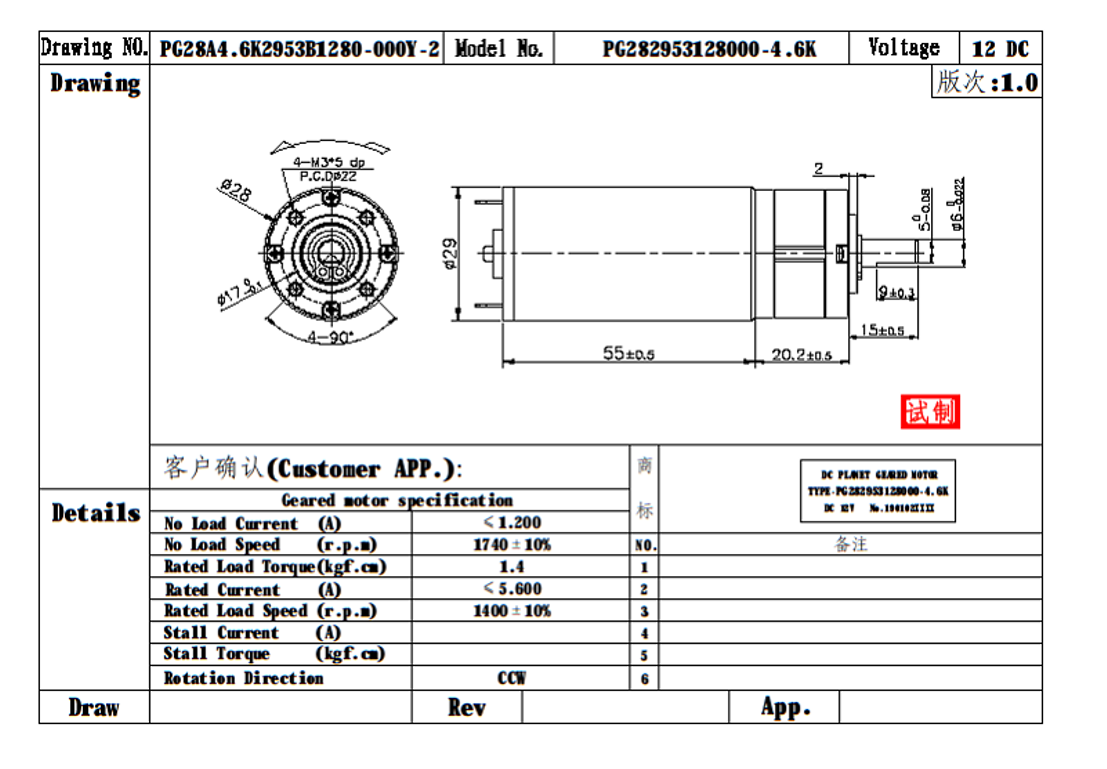

ich arbeite an einem Projekt mit einem Elektromotor.
Der Motor treibt eine Welle an, die mit einem Propeller verbunden ist.
Dieser wird dann unter Wasser betrieben und muss ein Board mit ca. 100kg
antreiben.
Ich benutze 4 Li-ion Batterien mit einer Nennspannung von jeweils 3.7V .
Bei 3 Batterien habe ich Leider nicht die gewünschte Geschwindigkeit
erreicht (ca. 4-5kmh)
Nun, wenn ich die Spannung auf 14,8V erhöhe habe ich zwar die gewünschte
Geschwindigkeit, jedoch brennt mir der Motor innerhalb 5 Minuten ab.
Da der Motor alleine nicht die gewünschte Power hat und ungefähr 20%
Drehzahl im Wasser verliert, habe ich mir überlegt, zwei Motoren
hintereinander zu schalten, um eventuell diesen Drehzahlabfall im Wasser
entgegenzuwirken.
Hierbei meine Fragen.
Wie verhält sich die Spannung wenn die zwei Motoren hintereinander
geschaltet wären ? Würde sich die Spannung teilen ? Sprich 50/50 ?
Was würde mit dem Strom/Drehmoment passieren ?
Ist die Überlegung, dass der Drehzahl- Leistungsabfall im Wasser
geringer wird richtig ? Macht dies überhaupt sinn, zwei Motoren
hintereinander zu schalten oder sollte ich einfach meinen Durchmesser
erhöhen und einen Motor mit mehr Power installieren ?
Falls das Sinn macht, wie sollte ich die Motoren koppeln ? Per
Schalenkupplung wäre mein erster Gedanke.
Freue mich auf Antworten.

Dann reicht offensichtlich seine Dauerleistung nicht für den Zweck. Die
sinnvollste Lösung wäre i.d.R., einen größeren Motor zu nehmen, dessen
Leistung halt ausreichend ist.
Nein und du hättest dann auch nicht die offensichtlich benötigte
Drehzahl der Welle.
Elektrische Parallelschaltung der Motoren auf der derselben Welle und
dann mit drei Akkus als Versorgung, das könnte gerade so klappen.
Jedenfalls wenn die Akkus genug Strom zu liefern vermögen.
Rechne es aus. Du hast viel bessere Chancen als wir, denn uns hast du
keinerlei technische Daten der Motoren mitgeteilt und nur sehr wenig von
den Akkus.
Wenn also irgendwer die Voraussetzungen hat, das auszurechnen, dann nur
du.
Allerdings: wenn dir nichtmal klar ist, dass man solche Daten braucht,
um irgendwas auszurechnen, dann wirst du es wohl auch selbst garantiert
nicht ausgerechnet bekommen...

OP #6003210
> Drehzahl der Welle.
Hätten beide die selbe Spannung ? Also würde sich die Drehzahl senken ?
Um klar zu stellen, es müsste eine Parallelschaltung sein ?
> den Akkus.
> du.
Das Datenblatt vom Motor ist im Anhang, mehr habe ich dazu nicht
bekommen.
Die Akkus sind folgende:
https://www.akkuteile.de/trustfire-26650-5000mah-3-7v-geschaeuetzte-li-ion-akku_100701_1300
Wie müsste ich jetzt vorgehen um auszurechnen ob alles klappt ? Ich
würde nicht fragen wenn ich das selbst hinkriegen würde.
Ich will eigentlich nur wissen ob das Sinn macht oder nicht. Und dazu
eine Erklärung wieso es denn so ist. (z.B. zu hohe Ströme, niedrigere
Drehzahlen, zu aufwendig etc.? )
Danke für die Antworten.

Ja. Wenn überhaupt etwas klappen könnte, dann das. Ob es klappt, hängt
neben der Fähigkeit der Akkkus, hinreichend Strom zu liefern (wo es
schonmal ziemlich dünn aussieht, Entladung mit mehr als 2C!) vor allem
davon ab, um welchen Typ Motor es sich handelt. Nur wenn das ein
klassischer dummer kommutator-gesteuerter DC-Motor ist, wird es so
funktionieren können.
Nur dann kann die Magie wirken, dass die zwei Motore sich sozusagen
gegenseitig auf dieselbe Drehzahl regeln.
> antreiben.
Sind die 100kg richtig und kein Tippfehler?
Mit welchem Gewicht hattest du deine Tests gemacht?
Mir kommt ein Motor mit gut 60W elektrisch viel zu klein vor für 100kg @
5km/h.
Einstieg in die Auslegung sollte der Propeller sein. Wenn der nicht zum
Boot und den gewünschten Leistungsdaten passt, dann ist das durch den
Motor nicht mehr Effizient zu korrigieren.
Bei allen Tests den Strom messen.

Vielleicht passt ja auch die Schraube nicht zum Motor. Diese muss
genau auf die Nenndrehzahl und die zulässige Maximalbelastung des
Motors abgestimmt werden.

(Firma: matzetronics) #6003496
Das ist ein Motor mit unter 70W. Ich habe mein altes Wanderpaddelboot
(7m lang, etwa 80kg Gewicht) mit einem 150W Motor auch auf etwa 5km/h
gebracht, aber das ist auch die doppelte Leistung.
Verwendet haba ich sowas hier, allerdings sah meiner nicht so schick
aus:
https://www.ebay.de/itm/ZEBCO-RHINO-COBOLD-VX-18-ELEKTROBOOTSMOTOR-ELEKTROAUSSENBORDER-12-VOLT-TOPP/163739527722
Da ist der Propeller aber bei und der ist auf den Motor abgestimmt.

Gast #6003674
Nein.
Nein.
Offenkundig erwartest du mehr Power. Also brauchst du einen grösseren
Motor. Nicht diesen Spielzeugmotor.

#6004119
Das denke ich auch. Und zur Dimensionierung des Motors sollte man
genügend Infos finden. Schau mal bei den Modellbauern, speziell
Schiffsbauer. Übrigens wurden früher (?) gerne 2 Motoren mit 2 Schrauben
verbaut, um die Manövrierfähigkeit zu verbessern. Das hatte aber eben
nichts mit Leistungserhöhung zu tun. Die Motoren wurden natürlich
unabhängig angesteuert. Und weder mechanisch noch elektrisch gekoppelt.
Viel Spaß, Rainer
