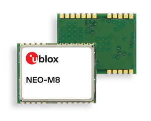

ich habe zwei Fragen rund um den Neo-M8N von ublox.
Hier das Datenblatt:
https://www.u-blox.com/sites/default/files/NEO-M8-FW3_DataSheet_%28UBX-15031086%29.pdf
Ich möchte den NEO-M8N gern mit zwei Antennen nutzen: Einmal mit einem
25x25mm Ceramic Patch und dann, falls das von der Genauigkeit im Feld
nicht ausreicht mit einer ext. Antenne mit Kabel, angeschlossen über
eine SMA Buchse.
Ich benötige also eine Antennenweiche und eine Möglichkeit hin und her
zu schalten. Ideal wäre es nun wenn es eine Weiche gibt, die erkennt das
an der SMA Buchse eine Antenne angeschlossen ist, dann soll sie diese
nehmen, falls nicht den Patch. Sollte es sowas nicht geben könnte ich
das ganze auch über einen GPIO am uC machen. "Automatisiert" wäre mir
aber lieber.
Kennt da jemand was von euch und hat ggf. sogar einen Schaltplan? Das
Thema GPS und HF ist leider komplett neu für mich.
Der zweite Punkt ist, der NEO-M8N braucht ca 1 Min im Cold Start um
seine Pos. zuverlässig zu finden und um startklar zu sein. Nun gibt es
einige Beispiele die mittels Knopfzelle und V-Bckup einen Warm Start
hervorrufen, fuktioniert auch, jedoch möchte ich keine Batterie / Akku
in meinem Gerät nutzen.
Daher die Frage welcher Kondensator ausreichend dimensioniert ist um 30
Min die Schaltung am Leben zu halten und wie die Schaltung aussehen
müsste damit es keine Probleme gibt sobald Vcc wieder anliegt.
Vielen Dank.

peterpan schrieb:
> Kein BGA, lötbar mit einer Handlötkolben-Station.
Und dann? Den Neo N8M bekommst du nie und nimmer per Lötkolben auf die
Platine.
Ich hab mir meinen Prototypen mit Dampfphase auflöten lassen. 10 EUR
Trinkgeld beim Bestücker. :-)
Nick
Gast #6007062
peterpan schrieb:
> Also ich sehe da kein Problem - sprechen wir vom gleichen Modul? Siehe
> Bild.
Oops! Sorry! Das geht schon. Meine Platine an die ich dabei dachte hatte
3 ublox-Module drauf und (Toby, Neo und Odin). Und es war der Toby der
so eklig war.
Auch wenn das castellated-Zeug für Handlötung nicht wirklich meine
Stärke ist.
Nick
> Stärke ist
Ja, geil ist es nicht, aber durchaus gut von Hand lötbar.
