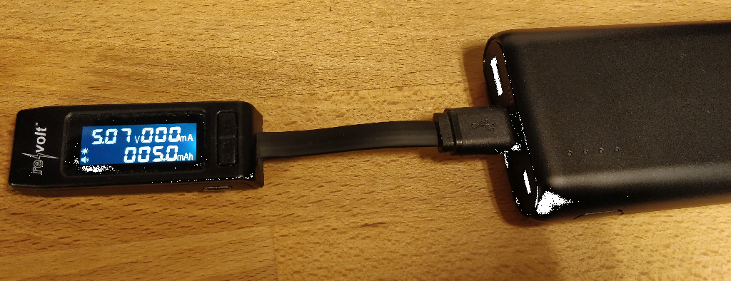

Hallo Leute,
habe gerade eine neue Powerbank von ANKER bekommen, Typ PowerCore
20100mAh.
https://www.amazon.de/gp/product/B00VJT3IUA/ref=ppx_yo_dt_b_asin_title_o00_s00?ie=UTF8&psc=1
Wie bei allen anderen auch, ist das Teil zur Stromversorgung einer
selbstgebauten Steuer-Elektronik mit uC gedacht.
Nach Aktivierung läuft das Teil 2 Minuten und schaltet sich dann wie
erwartet ab.
Der Powerbank-Wecker
(Beitrag "Powerbank-Wecker") funktionert hier
leider nicht mehr.
Ich habe bereits Pulsströme bis 400mA versucht, aber auch dann schaltet
sich das Teil nach 2min aus.
...was aber wirklich sonderbar ist, wenn ich bei ausgeschalteter
Powerbank am offnen Stecker vom USB-Kabel mit dem Multimeter die
Spannung messe, schaltet sich das Teil an!!  Und da fließt ja nun sogut
wie gar kein Strom.
Nachdem sich die Powerbank dann wieder abschaltet, liegen am offenen
Stecker -2,5V an.
Wenn ich jetzt das Multimeter für 5s abziehen und dann wieder messe, ist
die Powerbank wieder für 2min aktiv.
Hat jemand eine Idee was hier passiert, bzw. wie oder womit ich dieses
Teil am laufen halten kann?
Danke!!

Bernd E. schrieb:
> ...wenn ich den Power-Monitor mit USB-Zwischenkabel (ca. 30cm)
> anschließe, um an den abisolierten Drähten die Pegel auf D+ und D- zu
> messen, geht es nicht mehr.
> Nur mit Power-Monitor direkt an der Powerbank!!
Das klingt ganz genau danach, daß eben doch + und - im Pearldingsi
verbunden sind/werden --- und zwar mittels Widerstand, wodurch eben
die PB gerade so wach bleibt.
Durch das zusatz-Kabel ist der effektive Wert dieses R - wenig, aber
ausreichend - höher, so daß nicht mehr genug Strom fließt... OFF.

Schon mit einführung der USB BC Spec war es nicht mehr so übersichtlich
hinsichtlich der Kriterien wann welches Gerät (Samsung, Apple, alle
anderen, usw,) Strom (oder mehr Strom) bekommen hat.
Mittlerweile sind wir bei USB PD (Power Delivery) angekommen und es
würde mich nicht wundern wenn die Anker "PowerIQ" Geschichte hier mit
rein spielt und erstmal guckt was da am Ausgang hängt.
Also warum gauckelt ihr der PowerBank nicht einfach vor das ein Gerät
dran hängt das einen DCP (Dedicated Charging Port) haben möchte.
Also z.B. dem Datenblatt vom TI TPS2511 folgend:
* Supports a USB DCP Shorting D+ Line to D– Line
* Supports a USB DCP Applying 2 V on D+ Line and 2.7 V on D– Line (or a
USB DCP Applying 2.7 V on D+ Line and 2 V on D– Line)
* Supports a USB DCP Applying 1.2 V on D+ and D– Lines
Ist doch einen Versuch wert...
OP
OK, mache morgen nochmal eine Test.
Habe an dem Zwischenkabel an D+ und D- je 2,7V gemessen, allerdings ging
es wie gesagt mit diesem Zwischenkabel dann nicht mehr.
D+ und D- mit 10k auf VDD legen und ein Strompuls alle 90s hilft auch
nichts, d.h. iQ funktioniert jetzt wieder anders....
