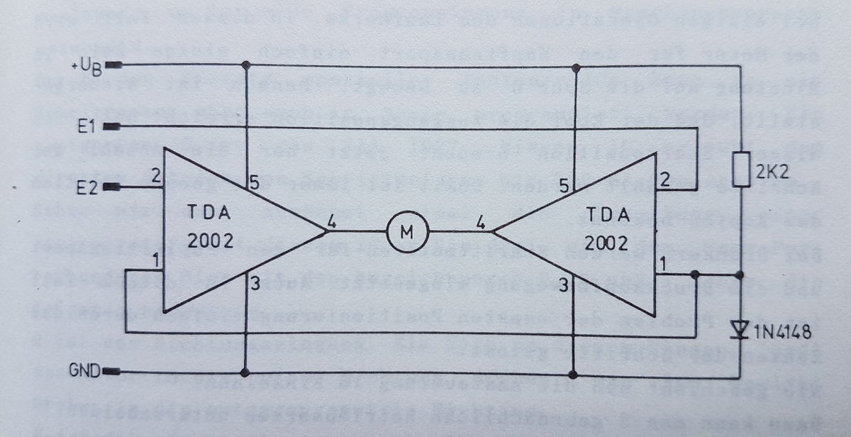

von Elektrofurz (Gast)
Aus zwei NF-Verstärkern kann man gut eine H-Brücke bauen. Damit bleibt
dann die komplette SOA erhalten. Die Eingänge werden mit negativen
Flanken angesteuert.
von Mark K. (mamikoe)
Ich will aber KEINE H-Brücke, keine zwei Eingänge. Ich habe am PIC nur
einen Pin für die Richtung verfügbar und suche eine einfache Lösung OHNE
Relais und mit nur einem Eingang.
