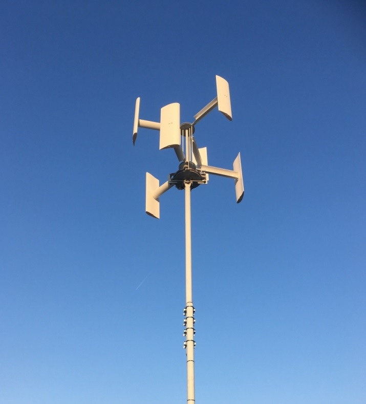

kann: Ich habe in meinem Garten eine Photovoltaik-Anlage aufgestellt,
die mit vier Panelen zwei 12V, 100Ah-Blei-Akkus auflädt. Zusätzlich habe
ich einen Windgenerator aufgebaut. Dieser ist mit einem
Scheibengenerator ausgerüstet, der bei ca. 60U/min auf drei Phasen 12V
liefert und insgesamt ca. 400W leisten kann.
Nun ist die Konstellation von Windflügeln und Generator etwas schlecht
ausgefallen, der Generator erreicht selten 60U/min. An sich kein großes
Problem, ich müsste nur die Anstellung der Flügel ändern (entweder hohe
Drehzahl oder hohes Drehmoment, meine stehen auf hohem Drehmoment).
Leider haben sich die baulichen Gegebenheiten geändert, sodass ich an
den Windgenerator nicht mehr heran komme. Keine Chance. Beim Umlegen des
Mastes würde ich die Konstruktion unweigerlich zerstören...

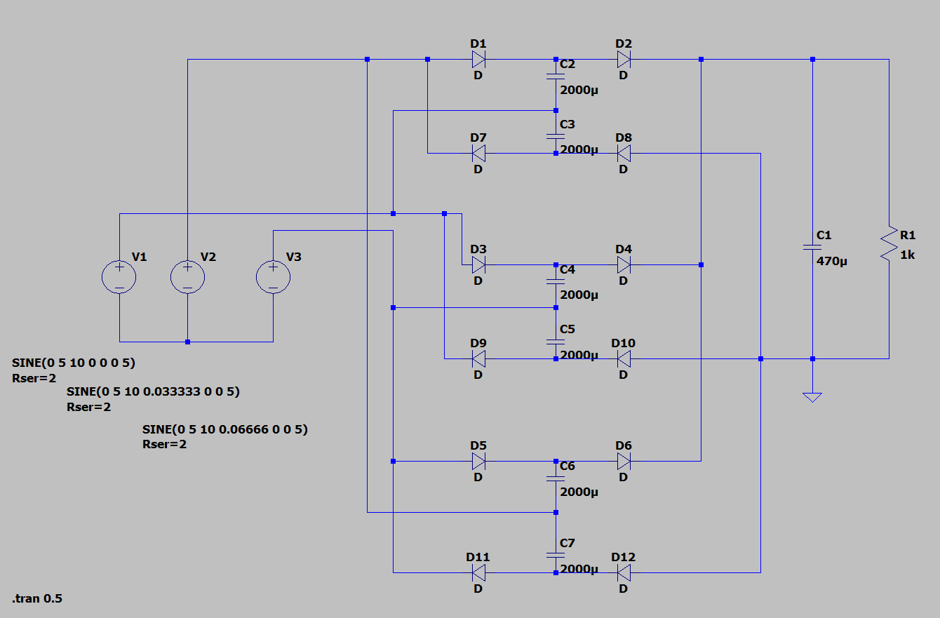

Eine Schaltung mit Dioden/Kondensatoren, die ich testweise eingebaut
habe, erhöht die Spannung zwar, doch leider ist der Strom dann sehr
niedrig.

Noch etwas zur Erklärung: Es handelt sich um ein DARRIEUS / SAVONIUS
Windrad mit vertikaler Achse und Scheibengenerator. Sehr träge...
Eine dynamische Blattumstellung wäre ideal, aber mechanisch schwierig
realisierbar.

von Heiko K. (heiko-k)
Hallo Freunde,
ich habe in der Zwischenzeit intensiv in LTSpice an einer Schaltung
gearbeitet, die mein Problem löst. Grundsätzlich bin ich damit fertig,
sie funktioniert auch recht gut. Eine Menge Komparatoren sorgen dafür,
dass jedes Mal kurz nach dem Überschreiten der Spannungsspitzen der drei
Phasen ein Impuls ausgelöst wird. Dieser triggert einen guten alten
NE555, der für eine Zeit einen "Burst" auslöst, der seinerseits einen
Step-Up treibt. Ab einer gewissen Drehzahl, also kurzen
Spannungs-Spitzen-Abständen läuft der Step-Up dauerhaft, bis die
Spannung wieder einbricht. So weit, so gut.
Mein Kollege, der sich auch in LTSpice sehr gut auskennt, hat mir dazu
eine Drehstrom-Spannungs- und eine Drehstrom-Stromquelle gebastelt. Das
funktioniert auch sehr gut, doch beginnt bei jeder Frequenz und jeder
Spannung eine erneute Simulation, die Ergebnisse sind dann in den
Plot-Planes kaum noch lesbar.
Gibt es eine Möglichkeit in LTSpice, eine Drehstrom-Spannungs- oder
Stromquelle zu programmieren, die in einem Simulations-Durchlauf die
Frequenz sowie die Spannung kontinuierlich erhöht (Problem ist das Delay
um jeweils 1/3 Wellenlänge, es sind auch drei
Wechselspannungs/strom-Quellen). Bekommt das jemand hin? ich habe schon
mit dem .step table versucht, ich schaffe es jedenfalls nicht. :-(
Im Anhang die beiden Dateien (Strom- bzw. Spannungsquelle).
von Karl K. (karl2go)
Heiko K. schrieb:
> Sie funktioniert prinzipiell, doch ist die Frequenz meines
> Drehstromes einfach zu niedrig...
Nene, Deine Kondensatoren sind nur viel zu klein. ;-)
Bei den Strömen und niedriger Frequenz müssten die etwa 100x so groß
sein. Will man sicher nicht.
Mit einer Hilfsspannung z.B. 12V könntest Du 3 Step-Ups mit festem
Tastverhältnis bauen, die die Generatorspannung z.B. 1:3 hochsetzen.
Diese dann in einem Elko zwischenspeichern und mit einem Step-Down den
Akku laden. Durch das feste Taktverhältnis wird der Generator nicht in
den Stillstand gezwungen.
Oder 3-Wege-Gleichrichtung und dann mit festem Tastverhältnis
hochwandeln.
Das Problem ist halt in allen Fällen, dass bei geringer Spannung und
hohen Strömen schon wenige 100mV Spannungsdrop über Gleichrichterdioden
die Effizienz in den Keller schicken.
Nun ja... 20.000µF nach einem Gleichrichter mit 6 Shottky's... Ein
aktiver Gleichrichter ohne Flussspannungs-Verluste geht erst bei 6V
los...
