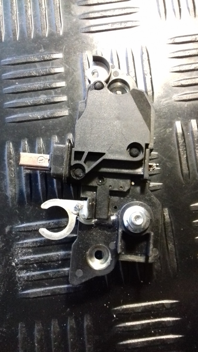

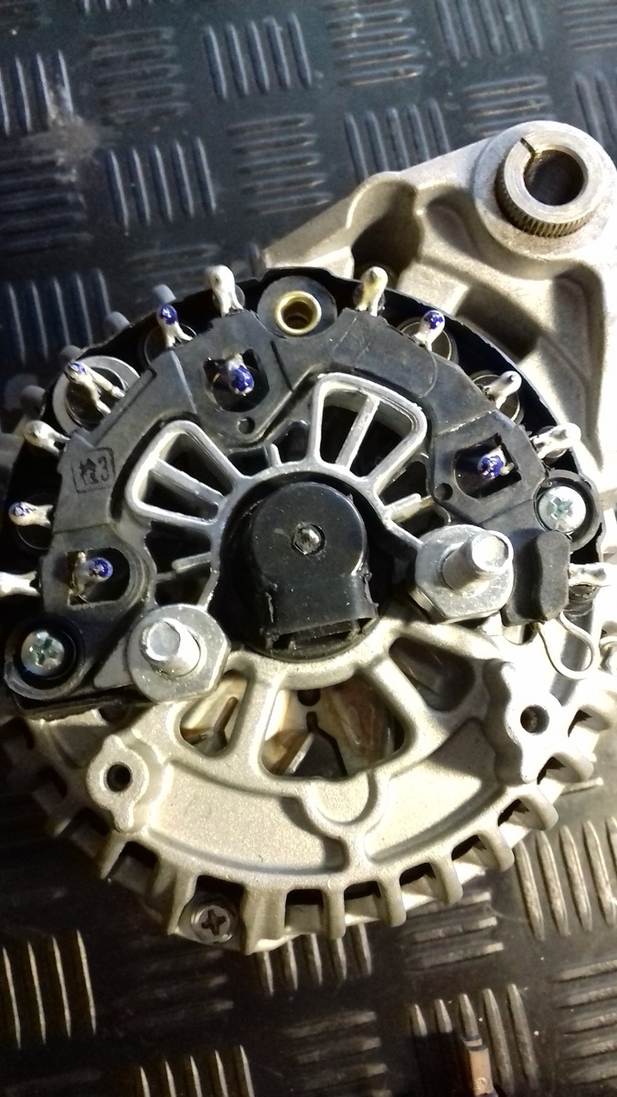

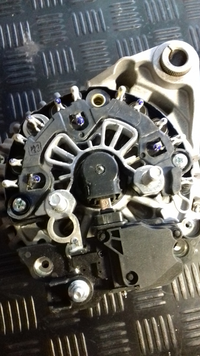

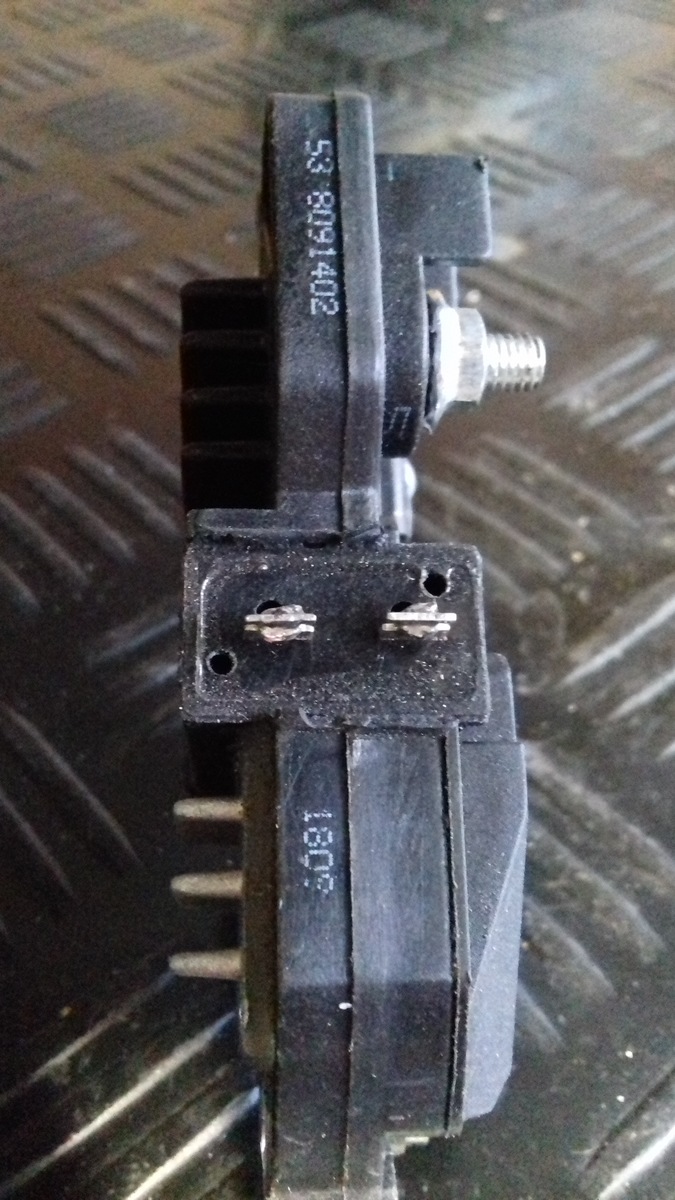

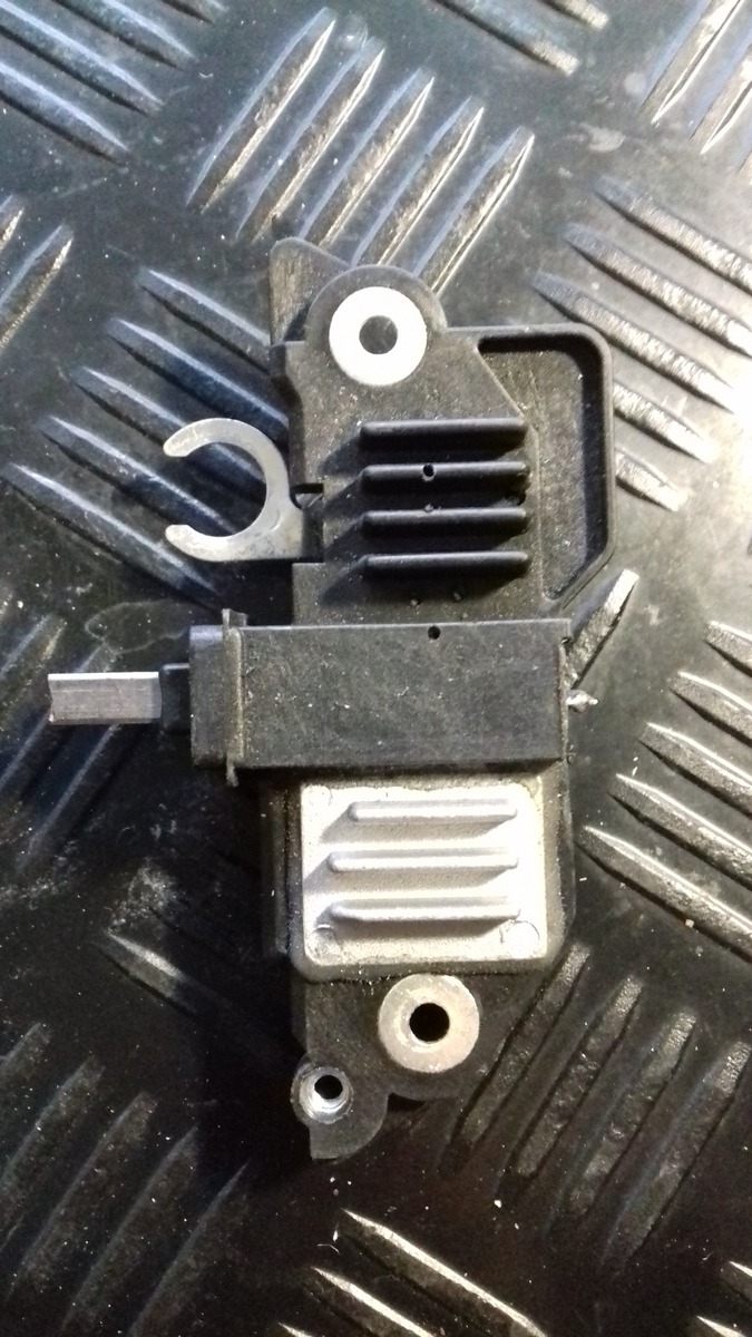

von Fiete11 (Gast)
Man wird immer sehr höflich vertröstet. Einen neuen Generator (36V) kann
ich selbstverständlich in 3 Wochen für 800€ bekommen.
Ich hab den Generator jetzt geöffnet und ein paar Bilder angehängt. 2x
geöffneter Generator mit losem aufliegendem Regler, dann 3x Regler. An
dem Stehbolzen auf der Reglereinheit wird die Erregerspannung (14V)
angeschlossen.
Wo kann ich jetzt was messen? Weiter aufbrechen möchte ich das nicht.
von chris (Gast)
Fiete11 schrieb:
> An
> angeschlossen.
Messer mal die 14V mit nem Oszi wie das Signal aussieht statisch oder
getaktet.
entweder takte mal diese 14V mit lang kurz lang kurz bzw kurz lang kurz
lang fortlaufend an und beobachte die Ausgangsspannung
oder
reduziere die 14V auf z.B 12V und beobachte den Ausgang
von Frank D. (Firma: Spezialeinheit) (feuerstein7)
Fiete11 schrieb:
> Wenn ich die
> Erregerspannung reduziere (Anfrage beim Hersteller) sinkt die Leistung
> erheblich (30-40%).
Wenn ich das richtig verstehe, kann die externe Erregerspannung erhalten
bleiben. Du müsstest den Regler modifizieren. Das sollte nicht so einen
hohen Einfluss auf die Leistung haben.
Die angegebenen 14V deute ich mal als Versorgungsspannung für den
Regler, nicht als eine Spannung die als Regelgröße herangezogen wird.
Mein Tipp:
kauf einen Ersatzregler, er sieht aus wie die Modelle im KFZ dort kostet
so ein Teil zwischen 10 und 20€.
Regler öffnen und versuchen zu modifizieren. Vermutlich ist dort drinne
ein Chip unter einer gatschigen Silikonschicht, also wird es wohl auf
ein wenig Bastelei hinauslaufen.
von Winfried J. (Firma: Nisch-Aufzüge) (winne) Benutzerseite
schau mal da
https://www.bus-ok.de/T5-Original-VW-Regler-Lichtmaschine-NEU-OVP-Verg-07K903803
und dann zeig mal das Typeschild der LIMA
Ich wette die LIMA gibts in allen Versionen eventuell benötigst du nur
den Passenden Regler.
Namaste

von Achim H. (pluto25)
Ist kein 36V (41V) Regler für die Lima lieferbar?  Sie sind simpel
aufgebaut:
Sie geben alles (ca 2A) auf den Erreger bis kurz vor Sollspannung und
fahren dann recht schnell runter bis fast auf Null kurz über Soll (57V).
Bei Eigenkonstruktionen an eine Strom/Schwingungsbegrenzung denken da
die interne Versorgungsspannung stark lastabhängig ist.

Danke zunächst einmal für die breitgefächerten und ausführlichen
Kommentare.
Ich habe zunächst versucht einen 36V Regler zu bekommen. Ohne Erfolg.
Dann habe ich einen 48V Regler erstanden und geöffnet. Der ist intern
mit Epoxidharz vergossen und läßt sich nicht "auseinanderpopeln". Dann
habe ich nach einer kompletten LiMa 36V gesucht und Angebote von 600 -
900€ erhalten.
 Ich habe jetzt beschlossen 2 neue Motorcontroller (40-72V) zu
beschaffen und die Generatorspannung zum Schutz der Batterien, durch
geringfügiges Absenken der Erregerspannung, auf von 57 auf 54V zu
reduzieren. Den Leistungsverlust muss ich wohl hinnehmen.
Damit hätte ich dann eine Lösung zum Preis von 1/4 eines neuen
Generators.
Danke nochmal Euch Allen!
