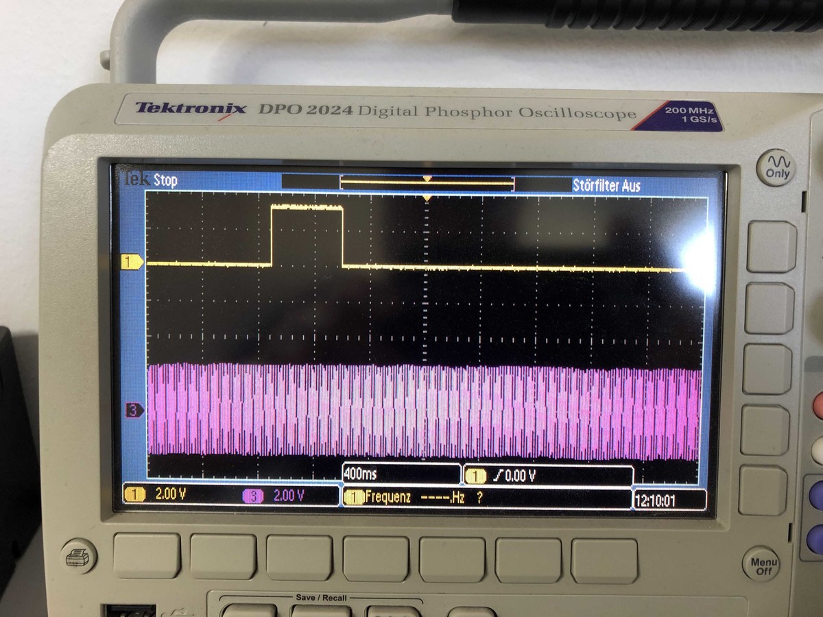

Ich zwinge der CPU eine Grundlast auf, das scheint zu klappen. Auf den
Bildern kann man erkennen, dass wenn die Variable "Debounce" != 0 ist
(gelb), die Beule auftaucht (lila).

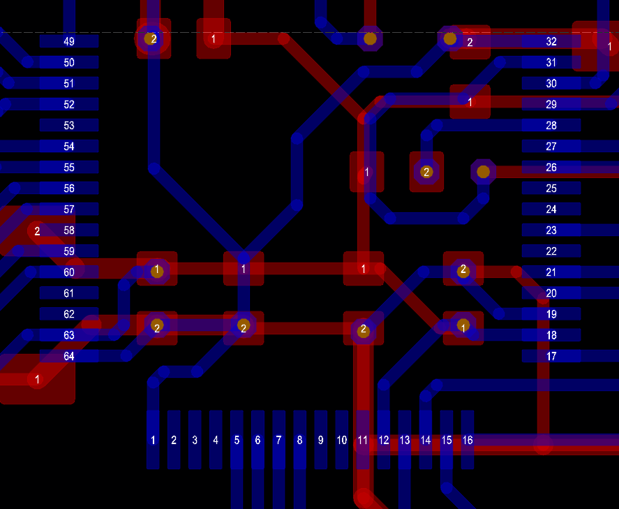

Siehe Anhang. Ich habe bewusst auf eine Massefläche verzichtet, damit
ich Analog-µC vom externen DAC trennen kann. Hoffentlich fällt es mir
jetzt nicht auf die Füße...

Ingo L. schrieb:
> damit ich Analog-µC vom externen DAC trennen kann.
Das geht aber so nicht. Sondern da macht man eine Massefläche unter dem
uC, an die alle GND Pins direkt angeschlossen sind. Und trennt dann
Analog und Digital räumlich auf der Platine. Nicht umsonst steht im
Datenblatt an allen GND Pins das selbe Signal. Dann muss da auch an
allen Pins das selbe Potential sein. Jegliche Abweichung verändert bzw.
verschlechtert irgendwas...
Wenn da so ein Strom irgendwo in dem uC fließt, dann muss er auch wieder
raus. Und wenn er an einem GND Pin rausfließt und über diese
hochimpedante Masse zurück zur Quelle, dann hebt dieser Strom den GND
Pin um ein paar mV an. Und wenn dieser GND Pin auch noch was mit dem ADC
zu tun hat, dann verfälscht dieser Strom das Messergebnis.

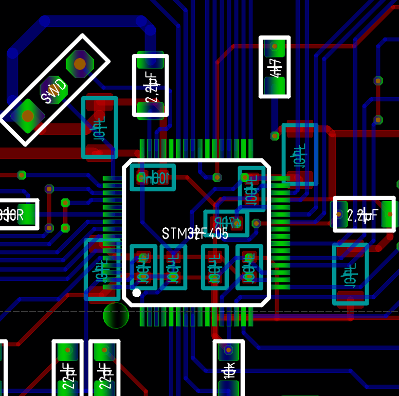

BTW: die schlecht platzierten Blockkondensatoren verbessern die Sachlage
dann nicht im Mindesten...

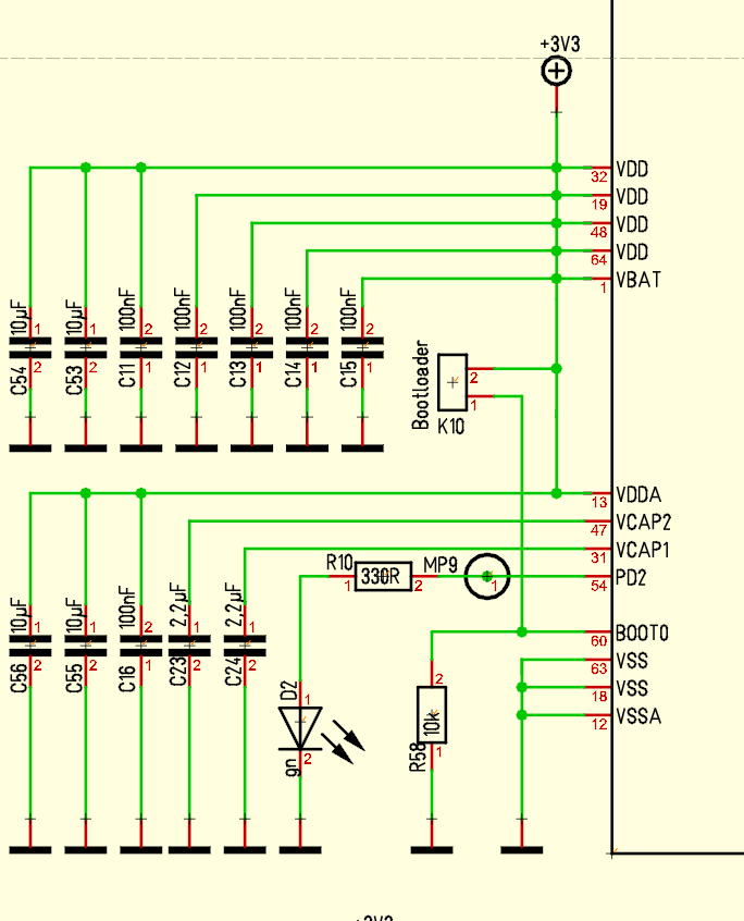

Gast #6004695
@ INgo
Vielleicht könntest Du ja nochmal mit dem Oszi nachmessen, wie sich die
Versorgungsspannung VDDA gegen VSSA verhält. Und zwar direkt an den
Pins. Es wäre vielleicht nützlich weil überzeugend, wenn man das
Ground-Bouncing direkt sieht und wie es mit der CPU-Last zusammenhängt.
Ich fürchte allerdings auch, dass Du das Layout nochmal gründlich
überarbeiten musst.

Ingo L. schrieb:
> ich werde die Masse mal etwas verstärken...
Damit sind die Blockkondensatoren noch immer nicht an der richten
Stelle.
Die gehören direkt an den Pin. Und da geht es um Millimeter, wenn es
dir um mV geht. Nicht umsponst haben es die Chipdesigner geschafft, die
Vcc und GND Pins paarweise auftreten zu lassen: VDDA+VSSA = 12+13,
VSS-VDD = 18+19 und 63+64. Genau dorthin  an diese Pins müssen die
Blockkondensatoren. Die müssen auch nicht so megamäßig groß und sogar
auf der anderen Seite sein. 100nF gibt es auch in 0402 oder noch
wesentlich kleiner.
Blockkondensatoren müssen den Strom für schnelle interne
Schaltaktivitäten bereitstellen. Fahre einfach mal den Weg von einem
Blokkondensatoranschluss über die VCC-VDD Anschlüsse des µC und schau
wie lang der Weg und entsprechend wirkungslos der Kondensator ist.
BTW: Vias im Pad sind eine ganz schlechte Idee. Ein EMS Dienstleister
(Elektronikfertiger) würde dir dieses Layout als "nicht fertigbar" oder
"auf eigene Gefahr" bewerten. Und der DRC sollte dir da einen Fehler
vorwerfen...
> wesentlich kleiner.
ich verwende bereits 0603, so groß ist das garnicht.
Lothar M. schrieb:
> VDDA+VSSA = 12+13,
63/64 und 18/19 sind meiner Meinung nach sehr kurz angebunden, 12/13
sind eher suboptimal, stimmt.

Pack die 100nF Kondensatoren direkt an die Pins auf dem gleichen Layer
und spendiere der Controller ein komplette Massefläche.
Dein Layout ist für langsame, digitale Signale o.k. Aber nicht für etwas
analoges mit <10mV Auflösung.
Ein externer ADC muss auch entsprechend gut gelayoutet werden sonst
kommt es zu genauso lustigen Effekten..
Stimmt, dank "Via-In-Pad" Technik.
> 12/13 sind eher suboptimal, stimmt.
Und was war jetzt nochmal die Funktion dieser Pads? Irgendwas mit
"Analog"? ;-)
Für die paar Blockkondensatoren pro IC nehme ich tatsächlich 0201. Die
sind aber echt mickrig.
> "Analog"? ;-)
Ja, leider. 0402 oder gar 0201 gebe ich mir nicht ;)
Da ich keine maschinelle Bestückun habe komme ich damit gut zurecht.
