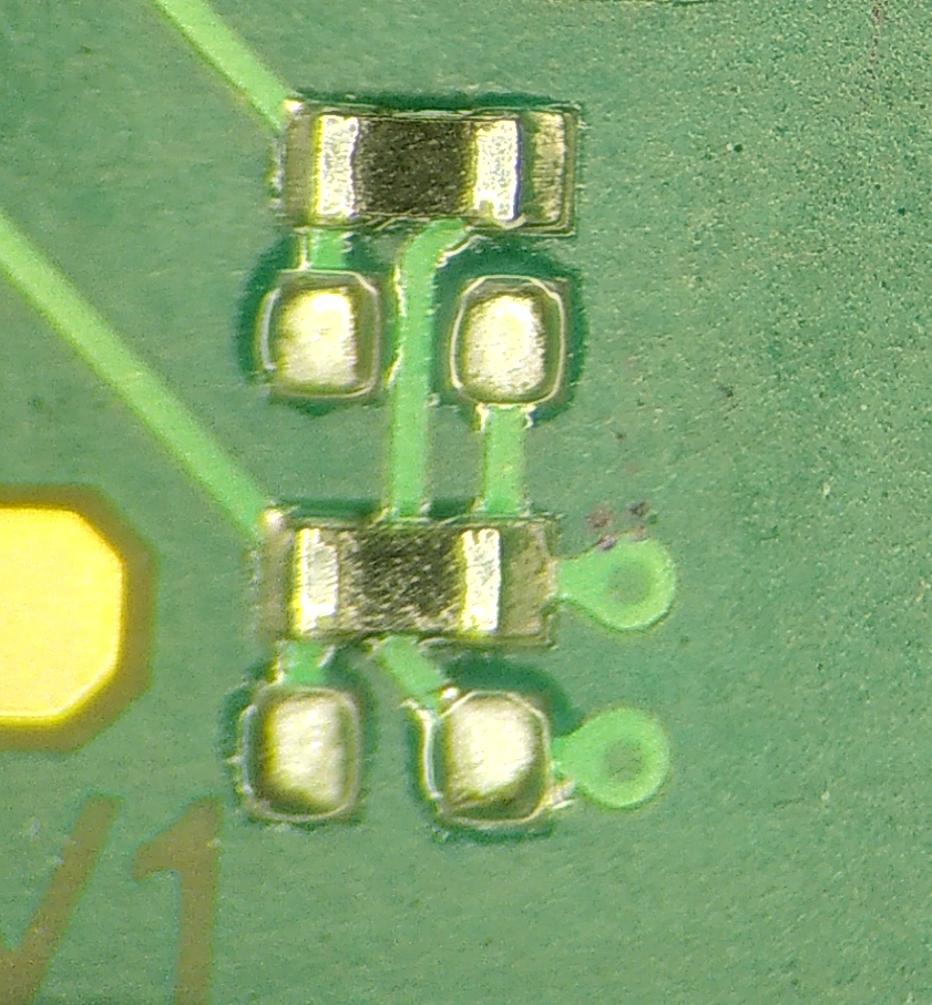

Ich habe das Problem das ich 0805 Bauteile verbaue und die
komischerweise Grabsteiene Bilden.
Mit einem IR-Oven hatte ich bis jetzt nie das Problem.
Aber nun mit Dampfphasenlöten bekomme ich öfter Grabsteine.
Habe sogar bei der letzten Charge mal 10 Platinen willkürlich raus
genommen und die in den IR Ofen gelegt.
Resultat auf 40% der Platinen aus dem Dampfphasenlötofen hatten
Grabsteine, 0,00% aus dem IR-Ofen.
Hat jemand dazu eine Idee?

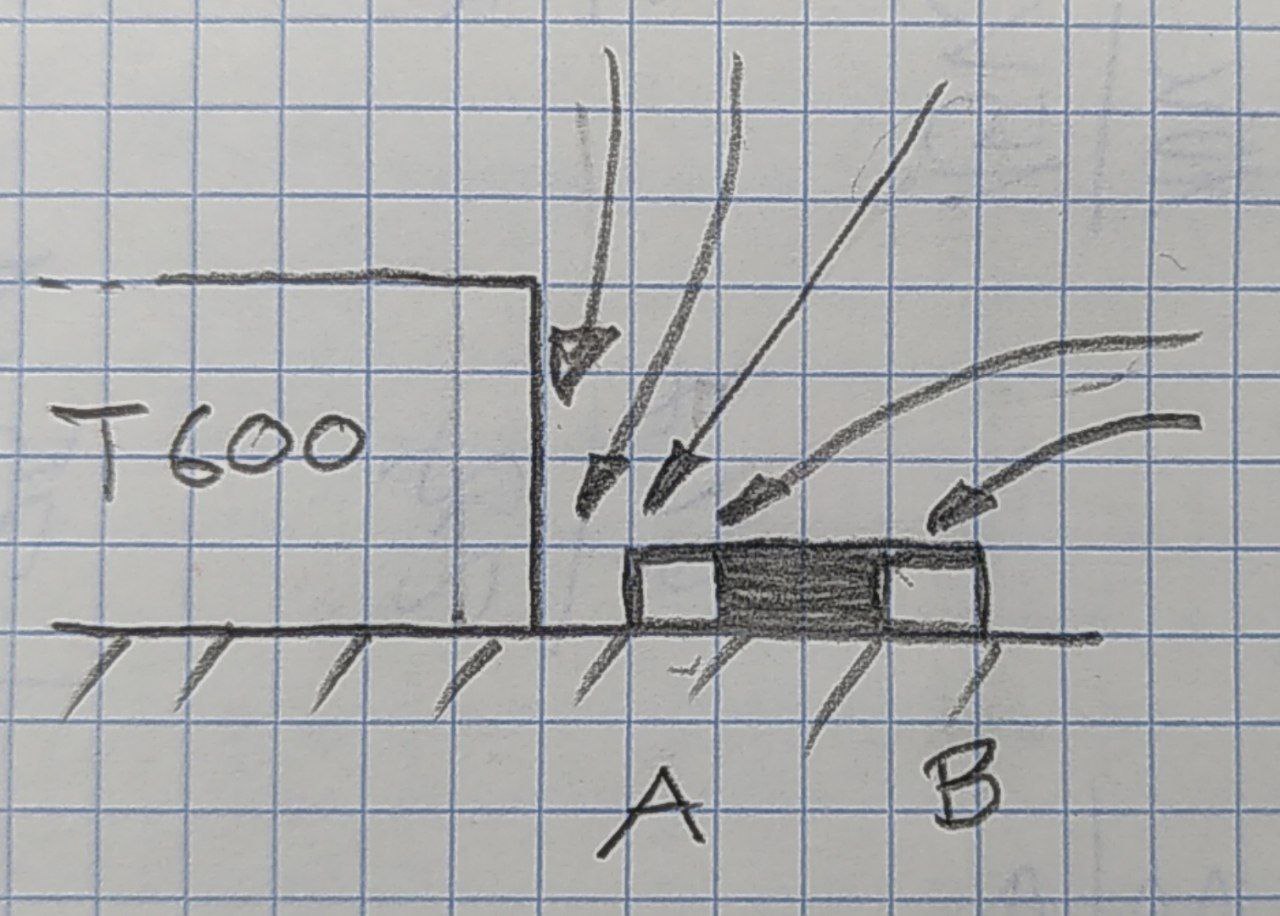

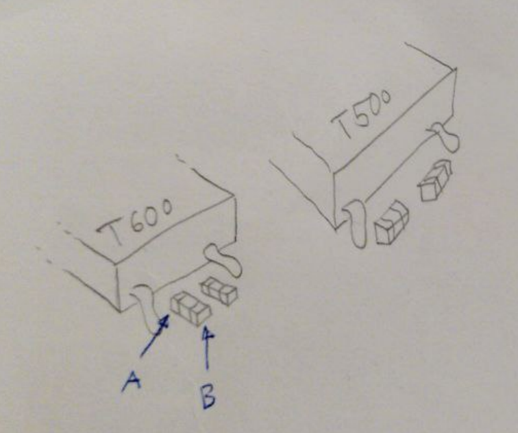

Mit dem selben Problem bin ich auf diesen Thread gestossen. Ich habe
Ende letztes Jahr ein mittelkomplexes Design übernommen (15x20cm, je
nach Bestückung 600 - 800 Bauteile). Dabei haben wir bei der Produktion
massive Probleme mit Tombstones, was mit einen grossen Reworkaufwand
verbunden ist.
- Betroffen sind v.a. 0402, gelötet wird mit Dampfphase.
- Vermutung: Unser Footprint und unser Layout sind nicht optimal, siehe
auch angehängte Vergleichsbilder. Ich würde die Pads kleiner machen.
- Ich habe dem Reworkpersonal den Bestückungsplan gegeben und darum
gebeten, Tombstones mit dem Leuchtstift zu markieren. Die entstandene
Heatmap hat gezeigt, dass vor allem 0402 in der Nähe von grossen
Komponenten betroffen sind.
- Die grossen Bauteile scheinen die Wärme zu absorbieren und das
Aufheizen der 0402 Pads auszubremsen.
- Wir haben massive Übertragungstrafos mit SMD Induktivitäten in
unmittelbarer Nähe. Dabei fällt auf, dass bei Anordnung T500 kaum
Tombstones anfallen. Bei Anordnung T600 hingegen gibt es oft Tombstones
zu Pad B hin.
- Ein Wechsel der Paste brachte Besserung. Diese ist massiv trockener
und mühsam in der Handhabung. Wenn man mit dem Spachtel im 45°-Winkel
die Paste vor sich her schiebt, rollt sie nicht schön wie eine Wurst vor
sich hin (unser SMD-Mann meinte, dies wäre normalerweise so).
Wenn ich nun die obigen Posts richtig interpretiere müsste ich
probieren, die 0402 Komponenten wo möglich von den grossen Bauteilen
weiter weg zu platzieren. Falls nicht möglich, Bevorzugung von Anordnung
T500 parallel zum grossen Bauteil. Und die Pads so umgestalten, dass sie
mir einen möglichst kleinen Meniskus/Hebel generieren.
Kann mir jemand diesen Ansatz bestätigen?
von Brüno (dominic_m833)
> zu Pad B hin.
Das ist zu erwarten weil Pad A schneller warm wird, dort das Lot zuerst
aufschmilzt und das Bauteil aufstellt.
Felix A. schrieb:
> Wenn man mit dem Spachtel im 45°-Winkel die Paste vor sich her schiebt,
> rollt sie nicht schön wie eine Wurst vor sich hin
Experimentiert mit Winkel, Anpressdruck und Geschwindigkeit des Rakels.
von Rainer W. (rawi)
Ich würde eher darauf tippen, das Pad B schneller warm wird.
Felix A. schrieb:
> Bei Anordnung T600 hingegen gibt es oft Tombstones zu Pad B hin.
i.e. Bauteil auf B stehend?
von Bernd G. (Gast)
Die Vermutung ist korrekt.
von Falk B. (falk)
Was ist denn daran nicht gut? Ok, die Pads sind etwas größer, das allein
macht aber noch keinen Grabsteineffekt.

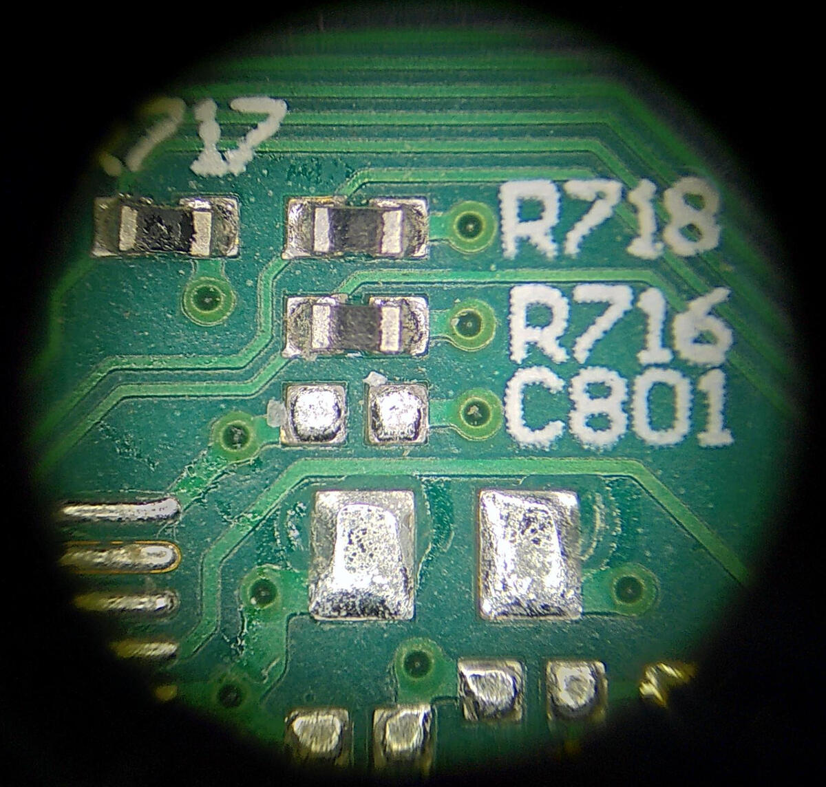

von Felix A. (davinciclaude)
Danke schon mal für die vielen Rückmeldungen. Ich poste nächstens noch
Bilder der betroffenen Stellen.
Rainer W. schrieb:
Genau. Es steht auf B.
Ich Dussel habe A und B vertauscht. B ist weiter weg vom großen Bauteil,
wird dadurch schneller warm und der Grabstein steht wie ne eins.
von Falk B. (falk)
Vorsicht mit solchen naiven Vorstellungen. Gerade Dampfphasenlöten hat
ein anderes Verhalten bezüglich der Erwärmung als Heißluft oder
IR-Reflow!

Ich hatte gehofft, noch Bilder liefern zu können von richtigen
Tombstones. Leider hatten sie keine im Rework, darum einfach Bilder von
der Leiterplatte. Bei den Palnovas ist es offensichtlich. Ich glaube,
mit den Widerständen ganz nah an den Trafos hatten wir gar nie Probleme.
Beim grossen IC ist es die horizontale Reihe, wo sich oft Grabsteine
finden.

Finde ich eine sehr gute Erklärung, daran würde ich gerne ein
Verständnisfrage anhängen. Siehe Strömungsskizze:
- Pad A ist "kalt". Uns ist vorerst egal, ob die anderen heisser sind.
- Das Galden kommt mit Pad A in Kontakt, geht von gasförmig zu flüssig
und gibt Wärme ab.
- Durch die Volumenabnahme wird heisses Galden nachgezogen. Je nach dem
muss dieses zuerst an T600 oder an Pad B vorbei.
- Das Galden kondensiert teilweise zuerst an diesen Teilen, Pad A wird
langsamer aufgewärmt.
Kommt dies so hin?
