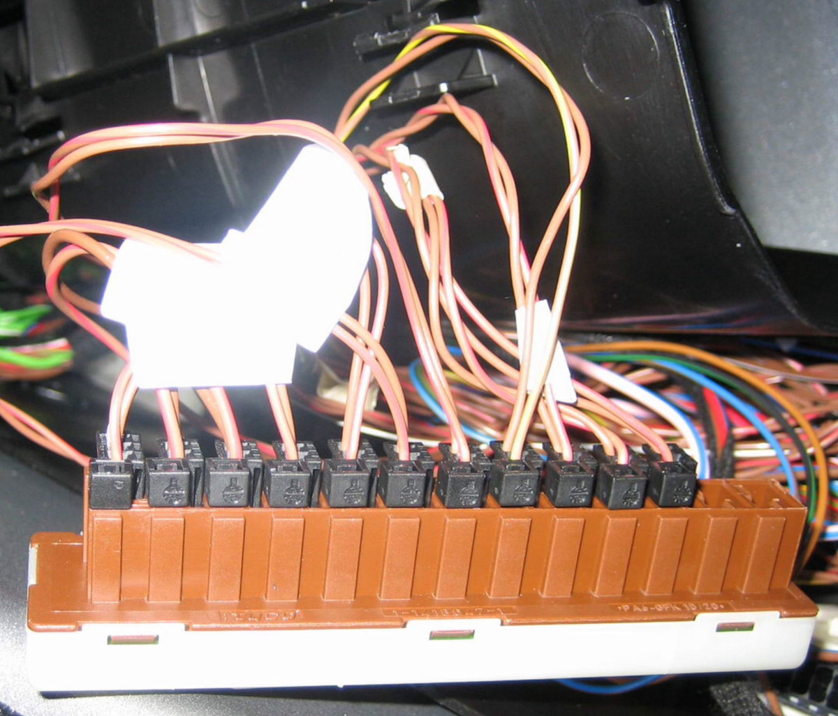

Ich bastle gern mit Fahrzeugmodulen rum und bin kürzlich auf einen
Beitrag gestoßen welcher den CAN eines Mercedes Benz W211 betrifft. Dort
ist ein CAN Verteiler links im Fahrerfußraum zu sehen. Sowas würde ich
mir auch gern für meine Labor CAN Busse zulegen, wei, ich das sehr
praktisch finde mit den Steckern.
Auf dem Gehäuse meine ich TE 1-1418647-1 zu lesen. Die Suche bei Tycho
ergab das dieses Produkt scheinbar exklusiv für MB hergestellt wird:
https://www.te.com/deu-de/product-1-1418647-1.html
Evtl. kennt ja jemand eine Bezugsquelle wo man auch die Stecker gleich
bekommen kann. Kabelbäume auf ebay sind zu teuer und Verwerter gibt es
in meiner Umgebung keine.
Oder ein alternatives, gleichartiges System?!
da würde ich einfache Steckverbinder im 2,54 mm Raster nehmen und auf
eine Streifenrasterplatine auflöten. Vielleicht gleich 4 polig für
Geräteversorgung, z.B. die PSK Stecker/Pfosten:
https://www.reichelt.de/printstecker-einzelstecker-gerade-4-polig-pss-254-4g-p696.html?&trstct=pol_7
https://www.reichelt.de/kupplungs-leergehaeuse-crimptechnik-4-polig-psk-254-4w-p694.html?&trstct=pol_7
Die Bilder sind im Reicheltkatalog allerdings nur grob ähnlich, in den
Datenblättern ist die Darstellung richtig. Die PSK sind
verpolungssicher, sitzen fest, brauchen aber trotzdem nicht viel Kraft
zum Stecken wie bei den kleinen JST XH zum Beispiel.

wie bei den meisten OEM und Tier 1 in der Entwicklung auch: Nimm Sub-D9
Buchsen für den CAN und die dann parallel in ein Gehäuse und verdrahten
oder einfach die Version für Flachbandkabel in Schnei-Klemm-Technik
OP

Genau so habe ich es ja gerade (mach bei Gelegenheit mal ein Bild) :-)
ich fand aber diesen Verteiler wie er im MB ist irgendwie spannend und
das Stecksystem auch für Versuche interessant.
Wie oben schon erwähnt wird für den CAN bus an den meisten Geräten
direkt ein DSUB Stecker verbaut.
Um die Geräte bzw. verschiedenen Kabel zu verbinden verwenden wir bei
uns im Betrieb oft diese Flachbandkabel und Stecker. Damit kann man
schnell einen Adapter in passender Länge und mit den passenden
Male/Female Verbindern zusammenbauen.
https://de.rs-online.com/web/p/flachbandkabel/1208413/
https://de.rs-online.com/web/p/sub-d-steckverbinder-idc/6918998/
https://de.rs-online.com/web/p/sub-d-steckverbinder-idc/6919017/
(Ps. Ich weiß, CANbus Leitungen sollten normalerweise verdrillt sein.
Aber es funktioniert je nach Umgebung und Länge auch ohne stabil.)

Das Problem mit den Flachbandleitungen ist eher dass die gerne brechen
wenn sie mechanisch öfter belastet werden.

Picomax nutze ich ganz gerne alternativ/ ergänzend zu SUBD da man hier
Einzeladern ohne löten/crimpen schnell mehrpolig auf Stecker
konfektionieren kann. Dabei gehen Kabel-Kabel oder Kabel- Platine-
Verbindungen gleichermaß gut.
https://www.reichelt.com/ch/de/picomax-3-5-federleiste-2-polig-wago-2091-1102-p136713.html?&trstct=lsbght_sldr::136752
Die stehende Platinenversion passt im 45°Winkel auch auf 2,54mm
Lochraster.

Richtig - dagegen bekommt man mit dem Picomax definierte Qualität
(abgesehen davon dass es Fälschungen geben könnte - das gilt aber für
alle Steckverbindungen).
> Die Dinger sind für hohne Spannungen und Ströme, nicht für kleine
> Spannungen praktisch ohne Strom.
So pauschal ist die Aussage wertlos. Definiere "hohe"/"niedrige"
Spannungen und Ströme. AWG24 ist jetzt nicht gerade eine
"Hochstromverbindung". Thermoelemte würde ich jetzt nicht darüber
führen, aber für I2C, RS232, CAN habe ich gerade im Kontext
"Hobbywerkstatt" keine Bedenken.

Solche Steckertypen sind nicht für hohe Steckzyklen (3stelliger Bereich
aufwärts) konzipiert, wobei ich denen etwas dreistelliges zutrauen
würde.
Der Vorteil ist dass man diese Stecker kabelseitig sehr leicht wechseln
kann wenn es doch mal mehr Steckzyklen werden.

Besser zwei gute als ein schlechter Übergang.. Ganz abgesehen davon dass
man bei SUB-D Steckern häufig mit schlechten Lötungen, kurschließenden
Einzeladern,... zu tun hat - gerne auch begründet auf den Umstand dass
schnell eine Verbindung an schwer zugänglicher Stelle ohne Montagehilfen
("dritte Hand", Schraubstock...) durchgeführt wird.

Wago hat einen Namen zu verlieren - da gehe ich von einer deutlich
höheren Zuverlässigkeit aus als bei einem SUB-D aus unbekannter Quelle.
Nicht falsch verstehen: Für einen Serieneinsatz im KFZ sind diese
Stecker nicht geeignet. es geht um fliegende Laboraufbauten und
Hobbyeinsatz.
> Das mindeste was man mit den Dinger machen müsste ist Aderendhülsen zu
> verwenden.
Ich nutze sie auch gerade deshalb gerne weil man keine Aderendhülsen
benötigt.
> Da kann man auch gleich billige KFZ Stecker nehmen, bei denen weiß man
> wenigstens, dass die für <10 Steckzyklen spezifiziert sind.
Welcher billige mehrpolige KFZ-Stecker hat die Eigenschaft Einzeladern
schnell mit einer einfachen Schraubendreher-Klinge zuverlässig verbinden
und lösen zu können?
Und nein, ich habe mit Wago nichts zu tun. Es ist einfach die erste
Steckerfamilie die mir in die Finger kam und die oben genannte häufigen
"Bastelprobleme" halbwegs professionell löst.
