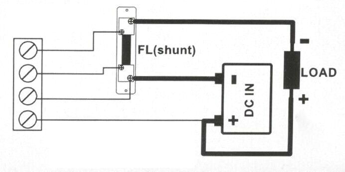

kann bei der Beschaltung des Strommessgerätes (links an den 4 Buchsen)
eine Leitung eingespart werden? Denn die beiden mittleren Leitungen
liegen ja auf Minus-Potenzial.
Die 4 Leitungen sind ca. 2 Meter lang, Versorgungsstrom des
Strommessgerätes über die beiden unteren der 4 Leitungen sind 1-4mA. Der
Shunt hat 1,5mOhm, der Messbereich des Strommessgerätes ist 20A.
Klaus
Gast #6004326
Nachtrag:
20A * 0.0015 sind immerhin nur 30 mV Ausschlag am shunt.
Deine 4mA Betriebsstrom machen also locker einen guten Teil des
Messwerts aus. Deine leitung hat mehr als 1 Ohm, dann hast du schon
knapp 10% Fehler.
Lass es.

Was gibt es bei dieser Schaltung noch für Möglichkeiten außer einer
Vierleitermessung?

Gast #6004528
Erwin D. schrieb:
> Meine Frage bezog sich ausschließlich auf die gezeigte Schaltung.
Deswegen meine Frage zu der Leitungsnutzung durch das Messgerät.
Wenn über zwei der Leitungen den Spannungsabfall über dem Shunt zum
Messgerät geführt wird und zwei für die Versorgung des Messgerätes
verwendet werden, liegt wegen der unterschiedlichen Ströme auf den
Leitungen an den mittleren Klemmen nicht das selbe Potential und man
kann folglich auch nicht auf eine Leitung verzichten.
Gast #6004533
> Vierleitermessung?
Die vier Leitungen auf den Klemmen haben nichts mit der
Vierleitermessung zu tun. Du kannst das Messgerät ohne Probleme mit
einer Batterie betreiben und kommst dann sogar mit zwei Leitungen aus,
ohne am Messprinzip der in der Schaltung verwirklichten
Vierleitermessung irgendetwas zu ändern.

Gast #6004543
Erwin D. schrieb:
> Wolfgang schrieb:
>> Je nach Machart des Strommessgerätes kann man auch mit drei Leutungen
>> auskommen.
Die gezeigte Schaltung schließt nicht aus, dass die links an den vier
Buchsen angeschlossene (nicht gezeigte) Black-Box auch mit drei
Leitungen auskommen würde. Wenn die beiden Leitungen allerdings vom
Konzept her für das unbekannte Messgerät als nötig erachtet wurden,
werden sie wohl nötig sein.
Man kann also nur vermuten, dass der Anschluss für ein strohdoofes
Messgerät konzipiert ist, dass dauernd Versorgungsstrom zieht - auch
während der eigentlichen Strommessung.
Gast #6004684
Dunno.. schrieb:
> Lass es.
Deine Argumente haben überzeugt. Es wäre zudem ungut, wenn der Messwert
einen Offset bekommt, wenn man die Beleuchtung des LCDs einschaltet.
Ich hätte ein dünnes, rundes, flexibles, schwarzes und wertiges
3-adriges  Kabel, das für diese Anwendung perfekt gepasst hätte. Nun
muss ich schauen, wo ich 2 Meter 4-adriges Kabel her kriege.
Genau so ist es. Messgerät alleine 1mA, mit Beleuchtung 4mA.
#6004697
Unwissender schrieb:
> Der Shunt hat 1,5mOhm, der Messbereich des Strommessgerätes ist 20A.
Entweder misst Du die Spannung über einen Shunt...und berechnest daraus
den Strom der über den Shunt fließt. Oder du misst den Strom direkt über
das Messgerät, dann braucht es aber keinen Shunt. Das was du da
schreibst passt nicht zusammen.
Und weshalb möchtest Du bei nur 2 Metern Abstand zum Messgerät eine
Leitung einsparen?
Zeige mal ein Foto bzw. eine Beschreibung zu dem Messgerät/Messmodul.
