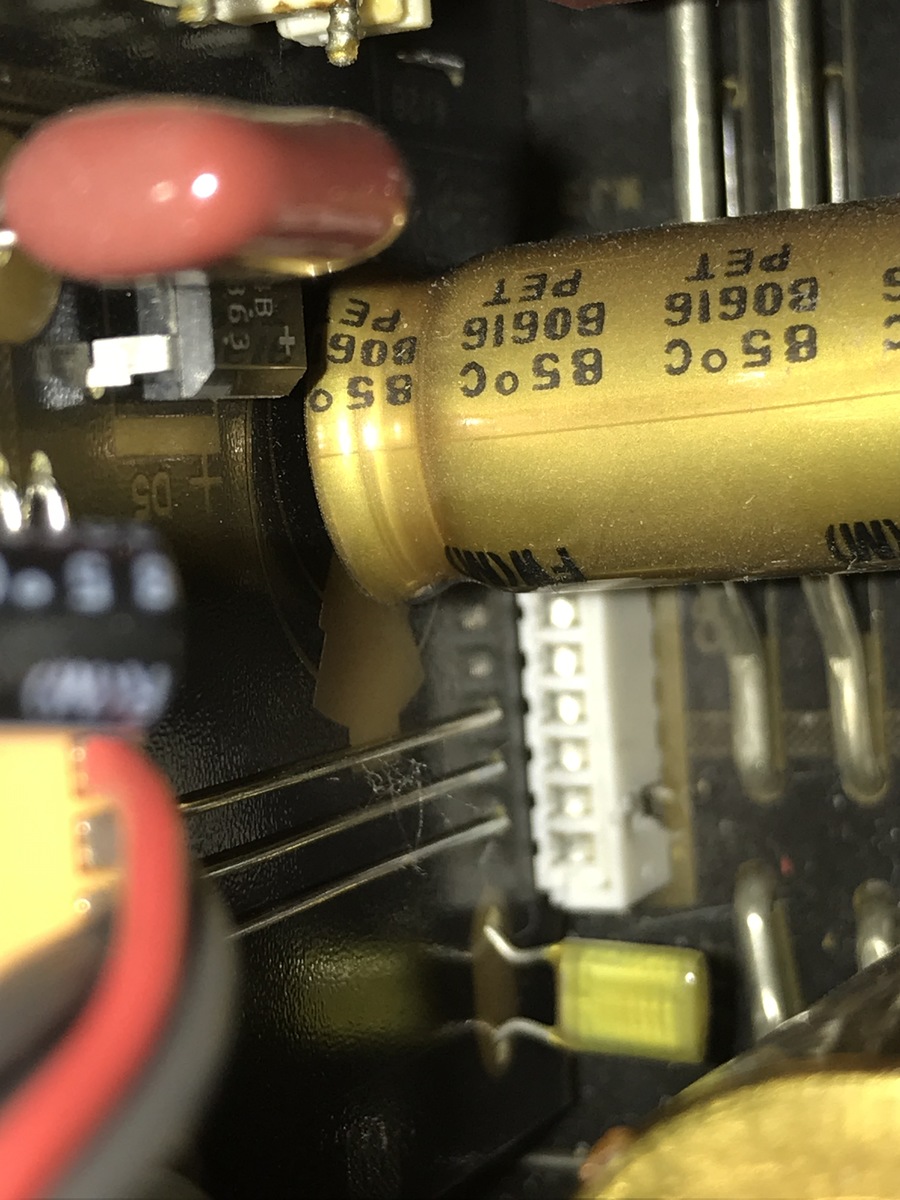

Guten Abend, ich habe ein kleines Problem, ich besitze eine Yamaha
Pianocraft Stereoanlage die sich nicht mehr einschalten lässt (
bekannter Fehler) habe mir jetzt ein Rep Set bestellt habe aber das
Problem dass sich die Platine nicht lösen lässt, am unteren rechten Rand
Sitz ein Gehäuse welches2 Platinen verbunden ist. Sieht irgendwie
verpresst so kann ich die Platine auf den der Kondensator sitzt nicht
nach oben herausziehen.
Vielleicht hat jemand einen Tipp für mich
Danke Heiko

Habe noch einmal ein anderes Bild eingefügt, die Platine ist bereits von
allen Schrauben befreit, lässt sich nur nicht nach oben wegziehen da das
weise Gehäuse mit beiden Platinen verbunden ist. In der horizontalen
Platine ist dieser verlötet und auf die untere Platine gesteckt oder
auch verlötet. ( 90 Grad Winkel ).
Ich hab immer noch die Hoffnung dass es sich um einen Stecker handelt wo
irgendwie eine Nase eingedrückt werden muss . Das weise Gehäuse hat
unten 2 Einkerbungen die eine ist verdeckt .

Versuchmal ein Foto von der stelle zu machen wo es wichtig ist das das
Bild scharf ist.
Der stecker ist total unscharf aber beim Elko kann ich die Poren sehen
Gast #6021242
Hm. Ich sehe hier überhaupt keine horizontalen Platinen. Es sieht auch
aus, als wenn Du zwei verschiedene "Stecker" fotografiert hast, denn die
Bauteile in der Umgebung auf dem einen Foto sind auf dem anderen nicht
zu sehen.

Ich schlage vor, Du machst erstmal zwei oder drei Gesamtaufnahmen, aus
verschiedenen Blickwinkeln.
Ausserdem poste bitte die beiden Fotos nochmal, aber so, dass die unten
auf dem Foto auch unten in der Realität ist.
Hilfreich wären vielleicht vielleicht auch Fotos von den Rückseiten der
Platinen, an denen dieser ominöse Stecker sitzt.

Nee, nach oben geht ja auch nicht. Schau Dir den Platinenverbinder mal
genau an. Dann siehst Du, dass er aus zwei Teilen besteht und seitlich
rechts und links auch jeweils eine Führung hat.
Du musst die Platine so auseinanderziehen, dass der Steckverbinder in
Richtung der beiden Führungen gezogen wird. Dabei musst Du mal die
beiden Nasen am Steckverbinder im Auge behalten und ggf. entweder durch
zärtliche Gewalt oder leichtes hochbiegen des Sockels etwas nachhelfen.

Ja. Aber dann nach "hinten" auf den Fotos. Nicht nach oben. (Naja.
Schriebst Du ja schon).
Vielleicht muss man die Metallnasen auch etwas nach innen drücken.
