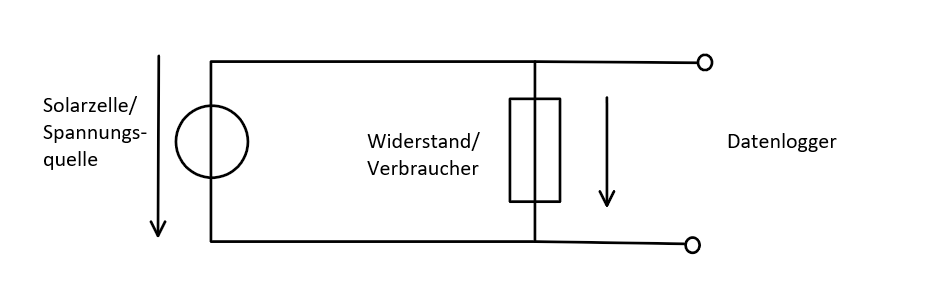

Vorweg ich bin nicht der fitteste in Elektro- und Messtechnik. Ich hatte
eine Vorlesung Elektrotechnik in der Uni, aber die ist schon etwas her.
Aber zur Sache:
Ich möchte die Sonneneinstrahlung mithilfe einer Solarzelle messen. Die
Daten sollen auf einem Datenlogger geloggt werden.
Das Datenblatt des Datenloggers ist im Anhang und die Solarzelle
verlinkt.
https://www.ebay.de/itm/Solarzelle-1-5V-250mAh-Solar-Solarmodul-6cm-x-6cm-Mini-Kleine-Hobby-Zelle/310652424153?ssPageName=STRK%3AMEBIDX%3AIT&_trksid=p2057872.m2749.l2649
Das erzeugen der Kennlinie ist kein Problem.
Zunächst bin ich davon ausgegangen, dass ich einfach einen Verbraucher
(Widerstand) anlöte und dann parallel die Spannung abgreife. Im Prinzip
funktioniert das auch so, zumindest mit dem Voltmeter.
Die einzigen Daten von der Solarzelle sind die folgenden, leider gibt es
keine Kennlinie.
Umax: 1,5V
Imax: 250mA
Pmax ist dann P=U*I=0,375 W
Der Messbereich des Datenloggers ist 0-30V, das heißt bei maximaler
Leistung und maximaler Spannung am Datenlogger (für die maximale
Auflösung) habe ich einen Strom von 0,0125 A (I=P/U. Das liegt im
Messbereich des Datenloggers mit 4-20mA. Bei niedrigeren Spannungen
steigt allerdings der Strom und liegt nicht mehr im erlaubten
Messbereich vom Datenlogger.
Und wie genau lege ich jetzt den Widerstand/Verbraucher fest?
R = Umax/Imax = 6 Ohm?
Oder habe ich überhaupt nichts in Elektrotechnik verstanden und der
ganze Gedankengang ist falsch?
Vielen Dank schon mal für die Hilfe!
von Sven B. (scummos)
Das stimmt nicht, denn typischerweise hat eine Solarzelle bei ihrem
maximum power point (die Last, bei der du die größte Leistung
rauskriegst) nur sowas wie 70-80% der Leerlaufspannung. Der Strom ist
dann auch kleiner. Du hast ja nicht gleichzeitig Kurzschlussstrom und
Leerlaufspannung.
> Auflösung) habe ich einen Strom von 0,0125 A (I=P/U).
Diese Überlegung ist für mich nicht nachvollziehbar. Wenn der Logger
einen Spannungseingang hat, fließt da kein (oder fast kein) Strom rein.
Messen kannst du damit erstmal nur Spannungen. Deshalb würde ich mit dem
Datenlogger die Spannung über dem Widerstand messen.
Möglichst klein, denn dann erhältst du einen schön linearen Zusammenhang
zwischen gemessenem Strom (bzw. proportional dazu Spannung über dem
Widerstand) und Lichtstärke. Für den Anfang vielleicht mal 10 Ohm
einbauen, dann bekommst du bei maximaler Beleuchtung 2.5V. Kleiner wäre
vermutlich besser aber dann brauchst du vermutlich einen Messverstärker.
Sorry, das ist natürlich Quatsch: mehr als ~600 mV bekommst du ja nie
von der Zelle. Also eher mal 1 Ohm probieren.
von Lurchi (Gast)
Mit einem kleinen Widerstand miss man etwa den Kurzschlussstrom. Bei
maximal 250 mA und 1.5 V Leerlaufspannung sollte man mit 1-2 Ohm
hinkommen.
Eine Solarzelle ist zwar nicht besonders linear, aber so schlecht auch
wieder nicht. Dazu kommt, dass die Solarzelle nicht auf alle
Wellenlängen gleich reagiert. Also grober Anhaltspunkt reicht es aber.
von MaWin (Gast)
Richtig erkannt.
Die Spannung einer Solarzelle sagt NICHTS über die Solareinstrahlung
aus, sondern nur über die Temperatur der Zelle.
Du musst den Strom messen, dazu nimmt man normalerweise einen
Transimpedanzverstärker, aber in einfachen Fällen tut es auch ein
Multimeter das nicht mehr als 0.2V benötigt um den vollen Strom
anzuzeigen.
Im Prinzip misst ein Multimeter so den Strom, aber der Widerstand ist so
klein daß nicht mehr als 0.2V abfallen, das ist weniger als die Diode in
der Solarzelle die beginnend ab 0.5V etwas Strom ableitet, bei 0.7V
richtig leitet.

von Leon D. (natuuus)
Das Ding ist, es wurde so bereits gemacht und hat an sich auch ganz gut
funktioniert. Und ist dann die Spannung, bei festem Widerstand, nicht
proportional zum Strom?
Und es wurde in diesem Thread jetzt auf die Spannung eingegangen. Geht
das nun so oder nicht?
Im Prinzip
Sven B. schrieb:
Das heißt ich baue 1 Ohm ein und teste in grellem Sonnenlicht wie hoch
die Spannung wird? Und wann genau wird der Widerstand zu klein, wenn
kleine Widerstände ja einen besseren linearen Zusammenhang liefern?
Lurchi schrieb:
> D.h. die Spannung darf auch schon ein wenig höher werden als 200 mV. 600
> mV sollte drin sein, ggf. auch noch 800 mV oder sogar 1 V.
Die erlaubte Spannung in der Solarzelle oder was ist gemeint? Weil der
Datenlogger kann ja definitiv mehr.
Danke an alle!
Nein, weil die Solarzelle keine ideale Stromquelle ist. Für kleinere
Widerstände ist es aber besser.
Das merkst du daran, dass du die Spannung nicht mehr messen kannst, weil
sie auch zu klein ist :-)
Erlaubt ist nicht das Problem, die steigt einfach von sich aush nicht
höher.

"ernten", dann reicht es den Kurzschlusstrom zu messen. Der ist dann gut
proportional zur Einstrahlung. MPP musst Du nicht beachten.
Die Messung kannst Du über einen Shuntwiderstand machen. Dabei muss die
am Widerstand abfallende Spannung deutlich unter der Nennspannung das
Moduls bleiben, sonst wird es nichtlinear und temperaturabhängig.
Bei Umax = 1.5V dürfte die Nennspannung bei 1.2V liegen, das sind zwei
Zellen in Reihe. Ushunt sollte nicht über 200-300mV steigen. Damit
bietet sich ein Shuntwiderstand von 1ohm an.
Dumm halt, dass Dein U-Datenlogger nur eine Auflösung von 10mV hat,
damit hast Du gerade mal 25 Stufen. Nicht sehr prickelnd.
Mit dem I-Datenlogger kannst Du nicht viel anfangen. Früher(tm) hätte
man zu einem Strommesser einen Shunt parallelgeschalten, aber das
funktioniert bei diesem Datenlogger wahrscheinlich nicht, wenn der
Eingang nichtlinear ist. Und unter 50mA (4mA minimal x 1:12 Stromteiler)
könntest Du dann auch nicht messen.
Ich weis es ist schon etwas her, aber ich hatte viel zu tun.
Ich würde gerne nochmal meine Erkenntnisse zusammenfassen, nur damit ich
alles richtig verstanden habe.
Die Solarzelle ist keine ideale Spannungsquelle und daher gilt das
Ohmsche Gesetz nicht. Außerdem ist die Spannung einer Solarzelle nicht
abhängig von der Einstrahlung. Wenn man aber den Widerstand sehr niedrig
wählt (näher am Kurschlussstrom), wird die Solarzelle "idealer" und man
kann annähernd das Ohmsche Gesetz anwenden. Für diesen Fall kann man
annehmen das Spannung und Einstrahlung voneinander abhängig sind.
Generell wäre es aber besser den Strom zu messen? Da wurden bei uns nur
der Datenlogger falsch ausgewählt.
