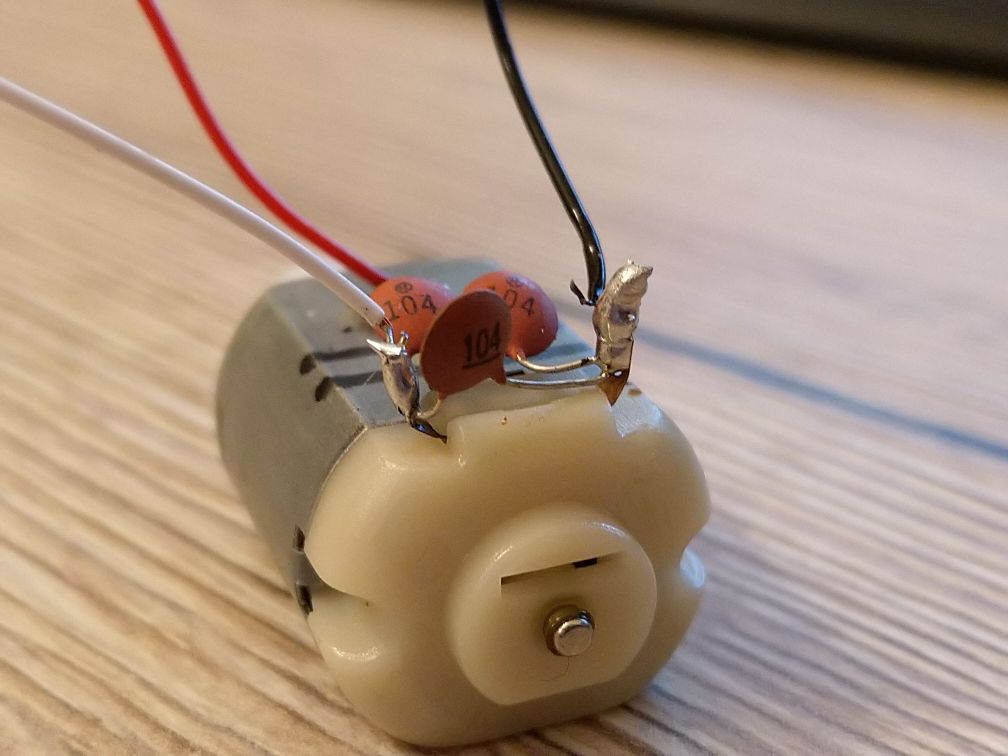

Ich zerlege gerade einen alten USB Raketenwerfer (Spielzeug) den ich auf
der Arbeit gefunden habe. Es gibt keine Treiber für moderne
Betriebssysteme. Bei XP ist schluss.
Hier ein Bild des Modells:
http://www.c-enter.at/pe5858_0.jpg

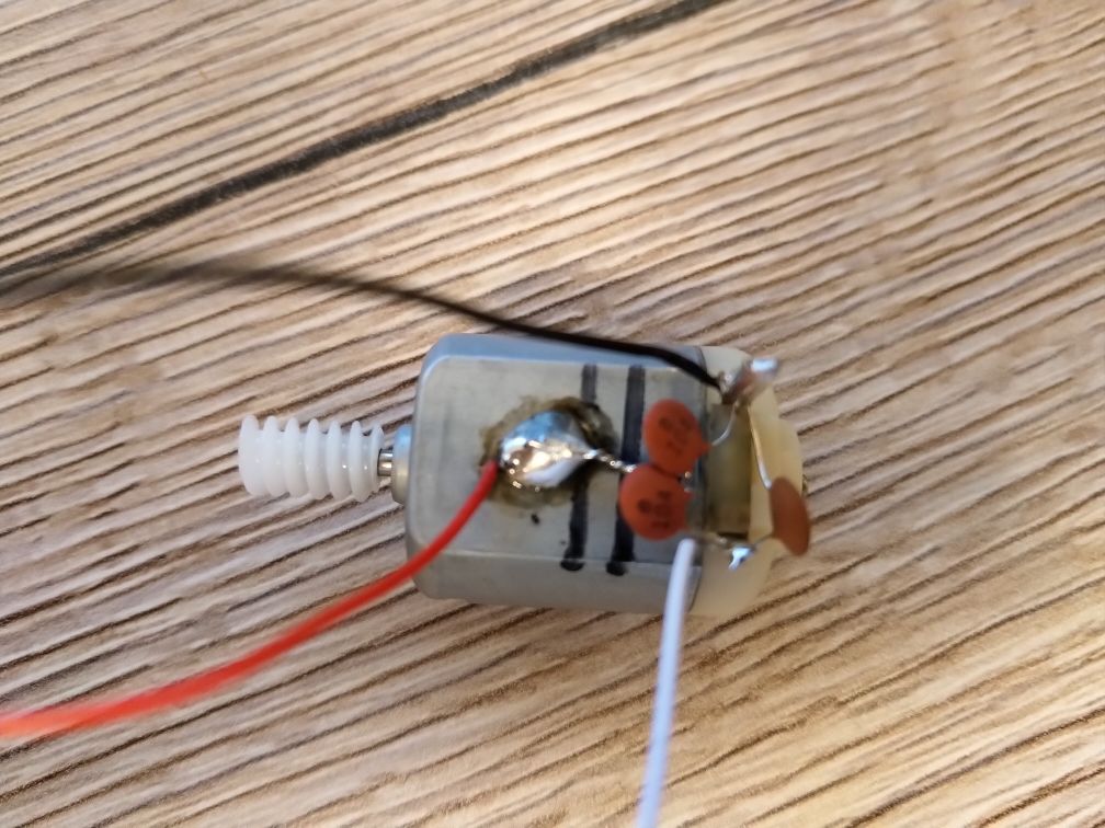

Der Elektromotor, der den Turm schwenkt hat 3 Anschlüsse. Und diese sind
miteinander über (Ich vermute Kondensatoren) Verbunden und auch am
Stator Gehäuse verbunden. Ich kann mir hierrauf keinen Reim bilden.
Wisst Ihr was diese Schaltung für Hintergründe hat? Damit man die
Drehrichtung Ändern kann?
Ich will den Raketenwerfer mit einem Arduino, vielleicht mit dem ESP32
selbst steuern. Erste Erfahrungen mit den Microcontrollern habe ich
bereits.
Beste Grüße
Neuling
Ein ganz normaler Permanentmagnet-Gleichstrommotor mit 2 Anschlüssen,
weiss und schwarz, erfordert Umpolen um die Drehrichtung zu ändern.
Die Kondensatoren dienen nur der Funkentstörung, die rote Leitung der
'Erdunf' des Metallgehäuses.
Wie grün/gelb im Netzkabel.
