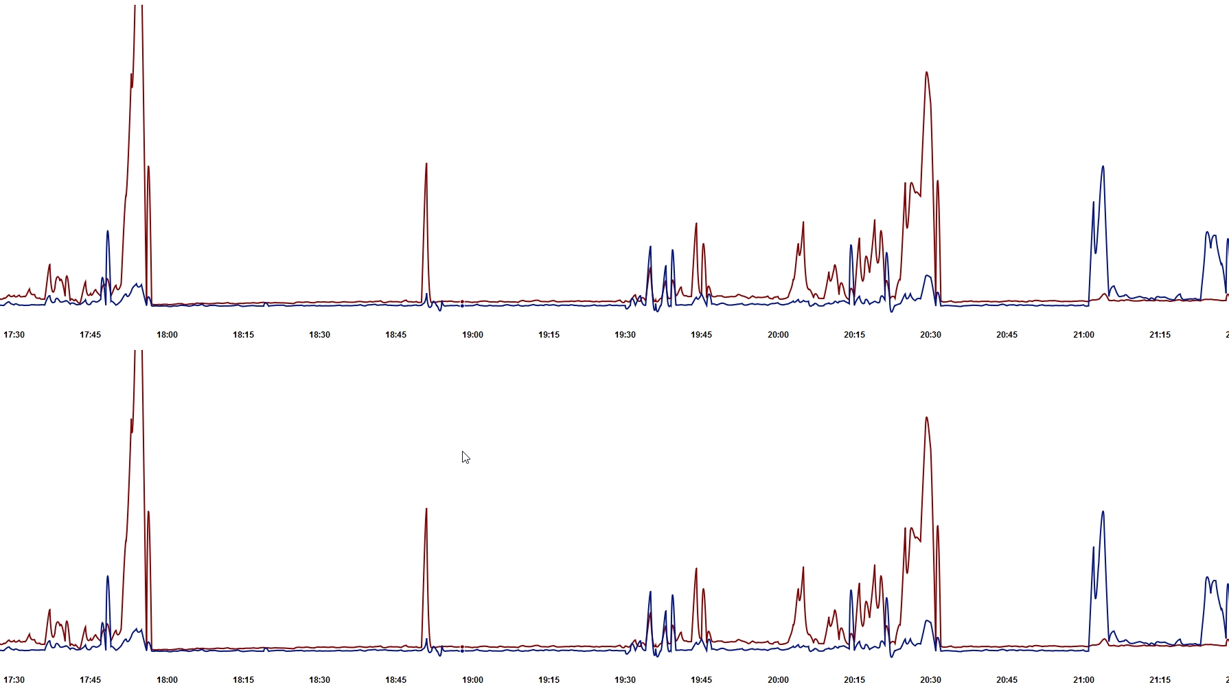

Guten Abend
In der Hoffnung, dass hier jemand sich etwas mit JavaScript  und Ajax
auskennt,
traue ich mich mal, hier meinen ersten Versuch mit diesen Sprachen zu
posten:
</head>
  <script>
    function getdata(){
    $.getJSON("data1.php?n=1500", function(data) {
      new Morris.Line({
        element:    "graph",
        data:        data,
        xkey:       "date",
        ykeys:      ['wama_1', 'wama_2'],
        labels:     ['Wama_1', 'Wama_2'],
        lineColors: ['#1111ff',' #ff1111'],
        pointSize:  ['0'],
        hideHover:  ['always'],
        smooth:     ['false']
      }); //Morris.Line
      setTimeout("getdata()",5000);
    }); // getJSON
  } //function getdata
22
23
  getdata()
24
25
  </script>
26
27
<body>
28
    <div id="graph" style="height: 300px"></div>
29
</body>
"Mein" Code besteht eigentlich nur aus dem Line-Graph Beispiel der
Morris.js Graph Bibliothek.
Prinzipiell funktioniert der Code auch, er werden die Daten aus der
data1.php Datei gelesen und dargestellt.
Nur wird alle 5 Sekunden ein neuer Graph unter dem bisherigen Graph
dargestellt / hinzugefügt.
Das soll so natürlich nicht sein.
Wie kann ich erreichen, dass die Daten neu eingelesen werden und der
Graph damit aktualisiert wird?
Muss der alte Graph erst gelöscht werden?
Ist dann kurzzeitig eine weiße Fläche zu sehen?
Dann wäre das Prinzip ja irgendwie blöd und ich hätte auch alles mit
einem Iframe und Meta-Refresh lösen können.
Im Anhang ein Bild wie es gerade aussieht.
Das Ganze soll ein Monitoring für unsere beiden Waschmaschinen werden.
Danke und Gruß
Kolja

#6025303
Morris Doku:
Note 2: if you need to update the plot, use the setData method on the
object that Morris.Line returns. There's a setData example in the GitHub
repo.
Du musst also mit den ersten Daten das Morris.Line Objekt anlegen und in
einer Variable außerhalb des Scopes von getData anlegen. Bei den
weiteren Daten rufst du dann auf der Variable setData mit den neuen
Daten auf.

Gast #6025392
Frank L. schrieb:
> Hallo,
> Nimm mal die Zeile
> [\c]
Das ist ja auch so gewollt, da er alle 5s aktualisieren möchte. Allerdings ist es ausreichend setTimeout einmal aufzurufen.
Diese Zeile
[c]
new Morris.Line({ ....
ist Dein Problem. Du erzeugst jedes Mal einen neuen Graphen.
Lege Dir beim Aufruf der Seite eine Objectvariable an, z.B. so:
[c]
   MorrisLine = new Morris.Line();
Schreibe Dir eine Initialisierungsfunktion wo Du diese Variable
erzeugst. In dieser Funktion kannst Du auch gleich SetTimeout mit unter
bringen.
In Deiner geposteten Funktion greifst Du einfach auf diese Ojectvariable
zu und modifizierst die Daten

(Firma: Flk Consulting UG) #6025995
TotoMitHarry schrieb:
> Oder einfach ein:
> document.getElementById('graph').innerHTML = "";
> als erste Zeile in/hinter  getdata(){ einfügen.
genau so muss es sein. Das Problem hierbei ist, dass die Funktion die
durch getData mit new Morris() immer ein neues Objekt erzeugt und an das
div hängt.
Wenn Du vor getData die Kinder des div löschst und anschließend wie
gehabt getData aufrufst, sollte es funktionieren.
D.h. Dein Ursprungscode war vollkommen korrekt. Lediglich die Zeile von
TotoMitHarry ergänzen.
Frank
Gast #6026073
Oder da jquery im Spiel ist
$('#graph').empty();
AAABER mal ehrlich das Div zu leeren
und neu zu erstellen statt die daten zu aktualisieren
Frank L. schrieb:
> Hallo,
> div hängt.
ist exakt genau FALSCH!
also klar, es funktioniert, ist nur ziemlich das uneleganteste was man
machen kann...
Das ist wie den Briefkopf für jeden Brief einzeln zu erstellen, statt
das fertige Template von gestern zu benutzen ;)
Also einmal Briefkopf
(globalen Morris graphen in "graph" abgelegt)
und bei jedem durchlauf nur den Inhalt (Daten) erneuern,
der Webbrowser braucht dann auch weniger CPU ;)

Das funktioniert!
Und wenn ich dann einfach meine echen Daten einbinde funktioniert es
auch noch :-)
Aber wenn ich das Ganze in mein Stammverzeichnis lege, ging es (trotz
angepasster Pfade) zuerst nicht.
Der Unterschied und vielleicht die Erklärung für das mMn etwas
mysteriöse Verhalten:
SSL
Mit https gehts nicht, mit http gehts(! :-).
Die Domain erzwingt kein SSL, meine Stammverzeichnis ist mit https im
Browser gespeichert, den Pfad zu deinem Beispiel habe ich händisch
getippt.
Ich suche mal nach einer Lösung.
Eins noch:
Wenn die Seite aufgerufen wird, erscheint der JS Code solange, bis die
1500 Datensätze geladen worden sind (habe das Timeout einfach auf 10s
gestellt ;-).
Bekommt man das noch relativ einfach weg?
Vielleicht sogar durch so ein sich drehendes Rad?
Lieben Gruß und besten Dank
Kolja
