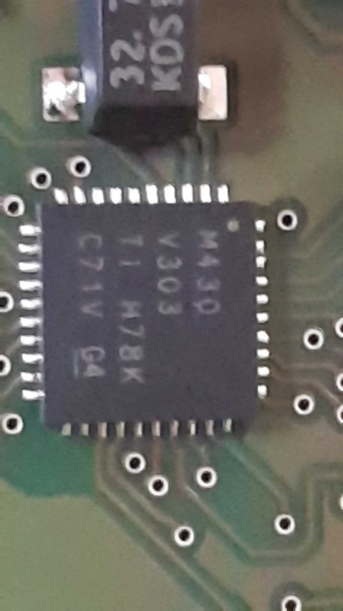

Ich hab hier einen Hekatron H-G von 02/13,
hing an der Decke, der alle paar Sekunden blinkt und einmal pro Minute
piepst.
Laut Handbuch Störung oder Batterie schwach.
Melder ist bereits ersetzt, aber was mich wundert ist:
- Erst 6 Jahre und schon Batterie leer / Störung ?
Da er entsorgt wird hab ich ihn mal zerlegt und verwundert festgestellt
daß
- Die Batterie volle 3,6V hat
- nur eine Batterie verbaut ist, obwohl zwei Plätze für Batterien
vorhanden sind und im Handbuch steht 2x2.2Ah
Batterie ausgebaut und wieder eingesetzt, scheint erstmal wieder völlig
Normal zu funktionieren.
Was könnte das Problem des Melders sein ?
Ist es Störung wegen Verschmutzung durch Partikel/Staub ?
Vielleicht gibt es Experten die sich da auskennen.
(Ist reine Neugier)
Thomas

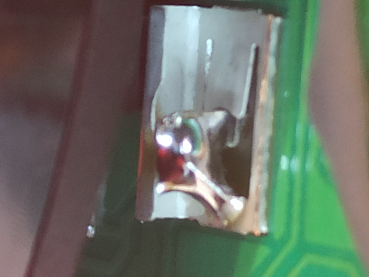

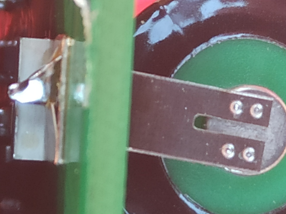

von Thomas W. (goaty)
Danke für die vielen guten Hinweise.
- Belastet im Melder bricht die Batterie bei dem Test-Dreifach-Ton
(TüTaTüüüüt) auf kurzzeitig 3V ein.
- Danke für die Erklärung mit der Funkmodulvorbereitung.
- Die Batterie ist nicht eingelötet sondern mit einem
Widerhaken/Klemmverbinder eingeclipst, fast wie ein 1pin Stecksockel.
- Der Kontakt ist ein Reedkontakt und schaltet sehr gut, nur wenige
mOhm.
Thomas

von H. H. (Gast)
Li/SOCl2
Für so einen Einsatz IMHO nicht geeignet. Die haben einen recht hohen
Innenwiderstand, der bei geringer Stromentnahme noch weiter ansteigt.
von H. L. (hans_la)
Die Originalbatterie hat die Bezeichnung SL-760/Pr, so erhältlich bei
(z.B.) Distrelec, für knapp 6,-€ netto.
Die Batterien bei Hekatron halten i.a. gerade mal 4 Jahre, obwohl sie
mit 10 Jahren (immer noch) Werbung machen.
Anfangs bekam nach noch kostenlosen Ersatz, mittlerweile sind sie wohl
in Reklamationen abgesoffen, es gibt keinen kostenlosen Ersatz mehr.
Ich hab meine aufgemacht, neue Batterie rein und die Lichtfangkammer für
die Dunkelfeldmessung kann man auch aufklipsen und reinigen. Nur zu
bekommt man es nicht mehr Dank der Schmelzverbindung.

Ersatzbatterien sind eingetroffen, also das Teil mal zuerlegt, die
Schweißdome vorsichtig, unter Einsatz eines Staubsaugers, (man will ja
die Meßkammer nicht unnötig verschmutzen) abgepfriemelt (Cuttermesser),
mal überlegen, wies einfacher geht.
Batterien gemessen, war nur eine (für den Rauchmelder schwach) trotzdem
mal beide nacheinander gewechselt, die schwarze Abdeckplatte von den
Batteriehauben befreit (erleichtert die Messung der Batterien und evt.
zukünftige Wechsel)
Die Platte anschließend mit ABS-Kleber wieder eingeklebt, muss gut
halten, da hängt der Melder dran.
Testlauf mit der Handyapp => funktioniert einwandfrei, keine Amnesie!
Sogar die vorherige Fehlermeldung ist noch gespeichert.
Jetzt heute Abend noch schauen, ob die Kontrolleuchte um 22.00Uhr
aufhört zu blinken (Echtzeituhr) wenn ja, kann ich das Teil morgen
wieder einsetzen.
Für den ersten Umbau etwa 20min (beim nächsten gehts bestimmt schneller!

von Ralf (Gast)
Mad_may@gmx.net schrieb:
> Genau diese Reihe 5/2029 _ Herstellung 4.11.17
> Sind viele ausgefallen, haben grad mal 3,5 Jahre geschafft.
Welche Mikrocontroller ist drin?
Hast du einen Melder geöffnet und geschaut?
von H. L. (hans_la)
der ist bei meinen drin

Habe in den letzten Monaten einige angeblich mit leerer Batterie als
defekt meldende Genius HX ( mit Funkmodul) untersucht. Einsatzdauer ca.
4 Jahre. Ergebnis: in allen Fällen war der Ladungszustand der Batterien
ok, auch unter Last. Nach öffnen der Rauchmelder habe ich allerdings
festgestellt, das die Batterien mit ihren Drahtenden nur über einen
Spreizfederkontakt in der Platine kontaktiert sind. In vielen Fällen war
mindestens eine Feder durch unsachgemäße Steckmontage verbogen. In allen
von mir untersuchten Rauchmeldern wackelten die Batterien in ihrer
Kontaktierung erheblich. In einigen Fällen konnte ich an diesen
Kontaktierungen erhebliche Übergangswiderstände messen, was auf eine
Korrosion der mangelhaft klemmenden Federn schließen lässt. Viele der
von mir untersuchten Melder waren in Bädern, Dachböden oder ähnlichen
Räumlichkeiten montiert.
Bevor ich diese Rauchmelder letztendlich geöffnet und befundet habe,
konte ich allein durch das entnehmen aus der Halterung, schütteln und
klopfen sowie anschließender Wiederinbetriebnahme die Funktion wieder
herstellen, allerdings meist nur für einige Tage. Auch das spricht für
das von mir gefundene Kontaktierungsproblen.
Zur endgültigen Fehlerbehebung habe ich die Batteriekontakte verlötet.
In allen Fällen ist seitdem der Spuk vorbei und die Geräte arbeiten seit
Monaten wieder fehlerfrei.
Ich habe diesen Konstruktionsfehler bereits im Sommer 2020 an Hekatron
gemeldet. Bis heute erfolgte keine Reaktion.

von Kalleundconny (Gast)
Hallo hans_la
Die Batterien waren bei mir auch unter Last ok. Um das eventuelle
Problem mit der Echtzeituhr zu umgehen, habe ich bei meinen
Untersuchungen den Rauchmelder sicherheitshalber immer mit Fremdspannung
versorgt.
Ein kurzzeitiger Spannungsausfall beeinträchtigt die Echtzeituhr nicht.
Sie "merkt" sich die Zeit, kann aber ggfs. nicht "weiterzählen". Das
wird man in der Praxis aber nur merken, wenn die Verschiebung durch
Spannungsausfall mehrere Stunden beträgt.
Das Kontaktproblem ist messbar. Vor und hinter der Kontaktstelle dünnen
Draht anlöten und an Meßgerät anschließen. Dann das Ganze einige Tage
oder Wochen in schlecht temperierter Umgebung liegen lassen (korrodieren
lassen). Dann messen, aber bitte den Rauchmelder nicht bewegen. Nur
vorher die Kontakte am Meßgerät bewegen, auch hier können sich
Übergangswiderstände aufbauen durch schlechte Kontaktoberflächen bei z.
B. nicht vergoldeten Kontakten.
Diese Kontaktkorrosion führt dann zu einem Spannungsabfall am
"Verbraucher Rauchmelder", den das Gerät als schwächer werdende Batterie
interpretiert und folgerichtig auch meldet. Allerdings nur solange, wie
die Spannung zum melden noch ausreicht. Ignoriert man die Meldung lange
genug, dann ist Ruhe für immer...

Zur Ergänzug meines Beitrags vom 10.11. und 12.11. hier noch Bilder von
den fehlerhaften Spreizfederkontakten, leider erst nach dem verlöten.
Die schlechte Bildqualität bitte ich zu entschuldigen, 10-fache
Vergrößerung Smartphone.

von mike1098 (Gast)
Ich kann das bestätigen. An zwei Rauchmeldern mit Funkmodul, also vier
Batterien, hatte ich im Betrieb an der Batterie ~3,64V gemessen, an den
Kontakten auf der anderen Seite waren dann nur noch 2,7V davon übrig.
Nach dem entnehmen und wieder einsetzen der Batterien war die
Fehlermeldung weg. Wenn das nächste mal eine ausfällt werde ich mal
versuchen das Ding einfach quer zu den Batterien zu schütteln, evtl.
wird dadurch die Oxidation bereits entfernt. Das spart das öffnen des
Gehäuses ;-)
Ich kann nicht ganz nachvollziehen warum die Batterien, obwohl nicht zum
Tausch vorgesehen, trotzdem in so einer lösbaren Steckverbindung sitzen.
Das muss früher oder später zum Ausfall führen.
