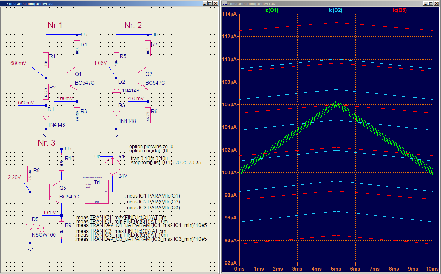

Hallo alle, ich mache z.Z. gerade ein paar Experimente zur Konstantstromquelle, für einen diskret aufgebauten OV. Die Frage, ob sich das bei den modernen OVs wie z.B. LME49870 noch lohnt, möchte ich außen vor lassen, ich habe eben noch viele dieser dreibeinigen Gesellen, z.T. gute und seltene Exemplare (2SK147, 2SA798 etc)... [Vorwegschicken möchte ich außerdem noch, dass ich von den Geisteswissenschaften herkomme und Elektronik nur als Hobby betreibe. Bitte seid also nachsichtig, da meine Kenntnisse zur Halbleiterphysik nur rudimentär sind. Bei meinen Nachforschungen gab es zwar viel Literatur zu Stromspiegeln, aber nur wenig zu einfachen KSQs.] Jedenfalls - die Ergebnisse meiner Experimente haben mich etwas erstaunt, aber vielleicht bin ich auch einfach zu blauäugig ans Werk gegangen. Ein Screenshot der Schaltung und der Ergebnisse ist oben angefügt. Für die Spannungsänderung wurde die Speisespannung mit einer Dreiecksspannung von 100Hz und 1 Volt moduliert. Alle drei KSQs sind auf 100uA Kollektorstrom eingestellt. 3 Topologien: Nr. 1 - eine Diode + Widerstand Nr. 2 - zwei Dioden Nr. 3 - eine LED Von Nr. 3 mit der LED hatte ich mir am meisten versprochen, und was Spannungsschwankung betrifft, scheint sie in der Tat (m.E.) sehr stabil zu sein, unter der modulierten Speisespannung änderte sich der Strom um weniger als 1uA. Dafür zeigt sie aber, dass sie Temperaturschwankungen nicht mag...:-( Nr. 2 ist mit Nr. 3 vergleichbar. Am wenigsten hielt ich von Nr. 1, und tatsächlich folgt ihre Stromschwankung ziemlich genau der Modulationsspannung, diese beträgt fast das Zehnfache von Nr. 1. Dafür zeigt diese KSQ aber die geringste Temperaturempfindlichkeit, das hatte ich nicht erwartet. Ich bin jetzt ein bisschen ratlos, welcher Topologie ich den Vorzug geben soll. Einerseits werden für Vorverstärker sowieso stabilisierte Speisespannungen bereitgestellt, da sollten mit modernen Bauteilen keine wahnsinnig großen Spannungsschwankungen auftreten. Andererseits kann innerhalb des Verstärkergehäuses - wennauch nicht Temperatur schwankung, so doch Temperatur anstieg auftreten und zum Verschieben des Arbeitspunktes führen, da kann ich allerdings nicht genau beurteilen, ob die paar uA zuviel des Guten sind oder ob man das unbeachtet lassen kann. Deshalb: wer sich in solchen Dingen bei Audio auskennt, für Tips und Ratschläge bin ich immer dankbar. Allen, die sich die Zeit für eine Antwort nehmen, sei schon mal im Voraus herzlich gedankt. Viele Grüße, Rüdiger

Rüdiger S. schrieb: > Am wenigsten hielt ich von Nr. 1, und tatsächlich folgt ihre > Stromschwankung ziemlich genau der Modulationsspannung, Kein Wunder, da ist R2 dafür verantwortlich. Rüdiger S. schrieb: > Von Nr. 3 mit der LED hatte ich mir am meisten versprochen, und was > Spannungsschwankung betrifft, scheint sie in der Tat (m.E.) sehr stabil > zu sein, Vergleiche R1, R5 und R8. R8 ist am größten...

Rüdiger S. schrieb: > Ich bin jetzt ein bisschen ratlos, welcher Topologie ich den Vorzug > geben soll. Schwankungen mit der Temperatur sind in Audioschaltungen komplett wurscht, die sind so langsam, die kann man nicht hören. Am schlimmsten ist noch das sogenannte Motorboating als Temperatureffekt. Schaltung 3 mit LED darf natürlich nur eine rote Gallium-Phosphid LED verwenden, damit ihre -2mV/K Schwankung der Durchlassspannung (ca. 1.6V) genau gegenläufig zur ca. 0.7V UBE des Transistors von -2mV/K ist, und kein weisse LED bei der nichtmal geklärt ist, ob in der Simulation überhaupt der Temperatureinfluss mitmodelliert wird, aber die Schaltung gilt als esoterischer Quatsch der nur von der Goldohrenfraktion favorisiert wird. Üblich und ausreichend ist Schaltung 2.
Rüdiger S. schrieb: > die Ergebnisse meiner Experimente haben mich etwas > erstaunt Mich nicht. > Nr. 1 - eine Diode + Widerstand > Nr. 2 - zwei Dioden > Nr. 3 - eine LED > > Von Nr. 3 mit der LED hatte ich mir am meisten versprochen, und was > Spannungsschwankung betrifft, scheint sie in der Tat (m.E.) sehr stabil > zu sein, unter der modulierten Speisespannung änderte sich der Strom um > weniger als 1uA. Dafür zeigt sie aber, dass sie Temperaturschwankungen > nicht mag...:-( Die Auswahl der LED ist hierfür kritisch. s.u. > Am wenigsten hielt ich von Nr. 1, und tatsächlich folgt ihre > Stromschwankung ziemlich genau der Modulationsspannung, diese beträgt > fast das Zehnfache von Nr. 1. Dafür zeigt diese KSQ aber die geringste > Temperaturempfindlichkeit, das hatte ich nicht erwartet. Ich schon. Ein pn-Übergang in Silizium hat (egal ob Diode oder BE-Strecke eines Transistors) einen Temperaturgang von ca. -2mV/K (bei Raumtemperatur ± ein paar Dutzend Grad und konstantem Strom). Mit einer Diode und einem Transistor gleicht sich das gerade aus. In Variante 2 mit zwei Dioden in Reihe aber nicht mehr. Und was die Schaltung mit LED angeht: für rote LED aus den 80er bis 90er Jahren galt, daß sie eine Durchlaßspannung von ca. 1.7V haben und einen TC ganz in der Nähe von -2mV/K. Mit so einer LED gleicht sich das dann prima aus. Irgendwann Ende der 90er konnte man rote LED mit einem anderen Halbleitermaterial herstellen. Die waren heller, hatten aber eine höhere Durchflußspannung und der TC stimmt nicht mehr mit Silizium überein. Allerdings war das immer schon nur Ausnutzung eines nichtspezifizierten Verhaltens. Denn bei LED geht es in erster Linie darum, daß sie Licht erzeugen. Welchen Temperaturgang die Durchflußspannung hat, wurde vom Hersteller weder spezifiziert noch garantiert. > Ich bin jetzt ein bisschen ratlos, welcher Topologie ich den Vorzug > geben soll. Ist egal. Bei Konstantstromquellen in Audio-Verstärkern kommt es weniger auf die Temperaturkonstanz an, als auf die Impedanz: die Änderung des Stroms durch die Last vs. die Änderung der Spannung an dieser Last. Ansonsten kann man natürlich auch hochkonstante Stromquellen bauen. Wird dann nur etwas aufwendiger als ein einzelner Transistor.

Und zum Nachdenken: Bei einem Differenzverstärker möchte man eigentlich keinen konstanten Emitterstrom, sondern eine konstante Verstärkung gm * R_Kollektor = Ic / (k*T/e). Man braucht also einen Strom, der proportional zur Temperatur ist... Zum Glück arbeiten auch diskrete Verstärker (meistens) mit Feedback, der auch Anfängerfehler um ca. den Faktor 100 dämpft. Abgesehen davon sind die gezeigten Konstantstromquellen Schrott. Die Änderung der Versorgungsspannung geht ja über einen Widerstand direkt auf die Basis des Transistors... Typischer Fall von Internet an - Hirn aus. Für eine gute Konstantstromquelle brauchst du mindestens 2 Transistoren mit Feedback, besser noch einen Opamp und einen Transistor. Oder du nimmst die Vorteile eines diskreten Designs wahr, und filterst die 100 Hz mit einem R-C raus.

udok schrieb: > Bei einem Differenzverstärker möchte man eigentlich > keinen konstanten Emitterstrom, sondern eine > konstante Verstärkung gm * R_Kollektor = Ic / (k*T/e). Ich weiss nicht, wer "man" ist. Ich möchte einen konstanten Emitterstrom, weil das in sehr guter Näherung auch einen konstanten Kollektorstrom -- und damit ein konstantes Kollektorpotenzial -- zu Folge hat. Ich habe wenig Bedarf, mich mit einem je nach Temperatur herumwandernden Ruhepunkt herumzuärgern. > Zum Glück arbeiten auch diskrete Verstärker (meistens) > mit Feedback, der auch Anfängerfehler um ca. den Faktor > 100 dämpft. Das hat nichts mit Anfängerfehler zu tun, sondern mit technischem Sachverstand: Seit in den dreißiger Jahren des vorigen (!) Jahrhunderts die Gegenkopplung entdeckt wurde, stellt man den gewünschten Wert der Verstärkung durch eine passend bemessene (Spannungs-)Gegenkopplung ein. > Abgesehen davon sind die gezeigten Konstantstromquellen > Schrott. > Die Änderung der Versorgungsspannung geht ja über einen > Widerstand direkt auf die Basis des Transistors... Ahh ja. Und das nichtlineare Element im Basisspannungsteiler übersehen wir mal großzügig. > Typischer Fall von Internet an - Hirn aus. Glashaus --> Steine. > Für eine gute Konstantstromquelle brauchst du mindestens > 2 Transistoren mit Feedback, besser noch einen Opamp und > einen Transistor. Grober Unsinn.

Rüdiger S. schrieb: > Ich bin jetzt ein bisschen ratlos, welcher Topologie > ich den Vorzug geben soll. Naja, eigentlich ist es dreimal dieselbe Topologie, nur mit unterschiedlichen Referenzelementen. Darüberhinaus denke ich, dass Du zwei Missverständnissen aufsitzt: > Einerseits werden für Vorverstärker sowieso stabilisierte > Speisespannungen bereitgestellt, da sollten mit modernen > Bauteilen keine wahnsinnig großen Spannungsschwankungen > auftreten. Richtig. Eine transistorisierte Konstantstromquelle (bzw. -senke) ist einfach erklärt nur ein Spannungsfolger, bei dem man das Nutzsignal am anderen Anschluss abnimmt: Eine konstante Basisspannung hat eine konstante Emitterspannung zur Folge (genau das ist ja die Funktion eines Spannungsfolgers), deshalb muss auch der Emitterstrom, der durch den Emitter- widerstand fließt, konstant bleiben. Der Emitterstrom ist aber praktisch identisch mit dem Kollektorstrom; also bleibt auch jener -- unabhängig von der Kollektorspannung -- konstant. Daraus folgt: Je konstanter die Basisspannung, d.h. je hochwertiger die Spannungsreferenz an der Basis, desto konstanter der Kollektorstrom. Die von Dir verwendeten Dioden sind halt keine besonders hochwertigen Spannungsreferenzen; also ist die Stabilität des Stromes auch nicht so dolle. > Andererseits kann innerhalb des Verstärkergehäuses - > wennauch nicht Temperatur schwankung, so doch Temperatur > anstieg auftreten und zum Verschieben des Arbeitspunktes > führen, da kann ich allerdings nicht genau beurteilen, > ob die paar uA zuviel des Guten sind oder ob man das > unbeachtet lassen kann. Naja, der Terminus "Konstantstromquelle" besagt nicht direkt, dass der Strom gegenüber TEMPERATURSCHWANKUNGEN stabilisiert ist. Er sagt erstmal nur, dass der Strom gegenüber SPANNUNGS- SCHWANKUNGEN stabilisiert ist. Der Temperaturkoeffizient des Konstantstromes ist dann nochmal ein anderes Thema.

Zunächst möchte ich allen für ihre Ratschläge und auch teils kritischen Kommentare danken! Kritik hilft auch, das eigene Konzept noch einmal zu überdenken... Um möglichen Misssverständnissen entgegenzutreten: die 100Hz 1V Dreiecksspannung ist nicht Teil der Betriebsspannung, sondern diente nur dazu, Betriebsspannungsfluktuation zu simulieren. Daher besteht auch keine Notwendigkeit, sie auszufiltern...;-) Bypass- und Stützkondensatoren sind sowieso vorgesehen. Inzwischen habe ich mit FET+LED eine Konstantspannungsquelle von ca. 2V hinbekommen, die in der Simulation einschließlich Betriebsspannungs- und Temperaturschwankungen nur um 5mV vom Sollwert abweicht, damit als Vb sollte die Konstantstromquelle meinen Anforderungen genügen. Wie sagte noch Einstein? "Mache die Dinge so einfach wie möglich. Aber nicht einfacher!" Jedenfalls allen nochmals recht herzlichen Dank! Rüdiger P.S.: Wegen Abwesenheit konnte ich nicht sofort auf die einzelnen Beiträge eingehen, bitte das zu entschuldigen.

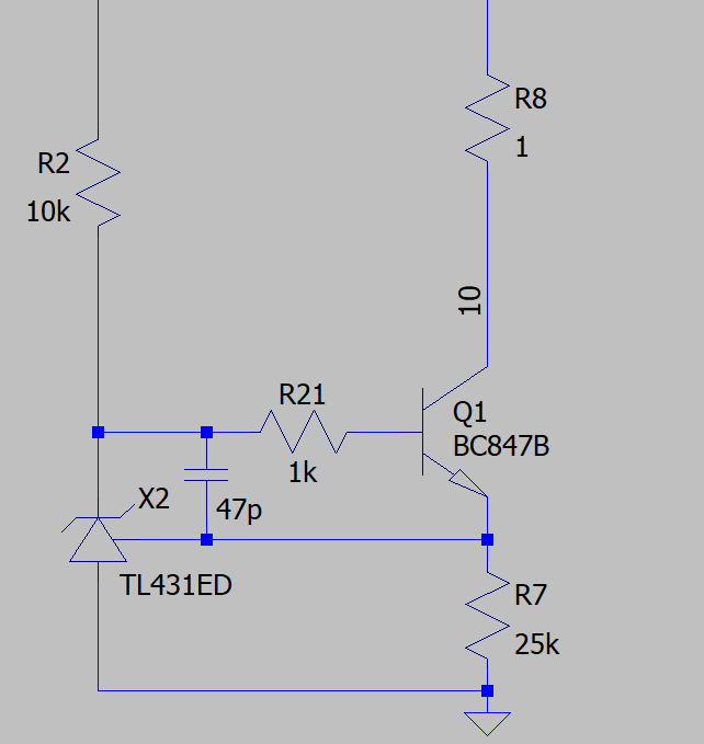

@ Jupp Es geht nicht um Audio, sondern um einen "besseren" Opamp. In welcher Hinsicht der besser sein soll, hat uns der OP nicht gesagt. @ Arno Im Bild eine Variante einer 100 uA Stromquelle mit der TL431, die nützt Gegenkopplung aus, und braucht kein Transistorpaar.

@ Sven Und du wach auf, und schau dir die Schaltung des TO an. Da sind 339 kOhm vor der LED... Warum möchten Leute, die eine simple Konstantstromquelle nicht richtig berechnen, bessere Opamps bauen?

udok schrieb: > @ Sven > > Und du wach auf, und schau dir die Schaltung des TO an. > > Da sind 339 kOhm vor der LED... Ich bin wach, aber Du träumst: udok schrieb: > bei einem geschätzten Innenwiderstand > der LED von einigen Kilo Ohm Dann würden pro Milliampere einige Volt an der LED abfallen. Wer kennt so eine LED? Ich noch nicht.
#6007647
Jede LED verhält sich so, wenn sie bei Strömen unterhalb der Flussspannung betrieben wird. Manchmal hilft es, den Simulator auszuschalten, und ins Datenblatt reinzuschauen...
