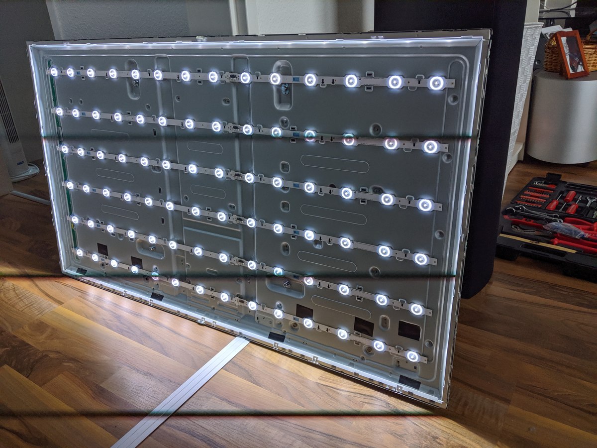

mal wieder ein TV, bei dem die Rückbeleuchtung nicht funktioniert. Man
sieht immer mal kurz das Bild aufleuchten. Manchmal funktioniert aber
auch alles einwandfrei. Ich vermute dass das Netzteil oder ein LED
streifen kaputt ist. Dazu dann folgende Frage um den Übeltäter zu
finden, ohne mir ein extra Netzteil zu holen: Die LEDs funktionieren
manchmal einwandfrei (siehe Bild). Können LEDs einen Wackelkontakt
haben, oder ist eher das Netzteil defekt?
Danke für eure Zeit.

Fange doch mal mit einer Spannungsmessung an, im Moment wo es
funktioniert und im Moment, wo es nicht funktioniert. Spannung gleich:
vermutlich LEDs, Spannung unterschiedlich: vermutlich Netzteil

Gast #6006560
Spannung unterschiedlich: Netzteil kann auch abgeschaltet haben aufgrund
defekter LEDs.
-> Also frei nach Radio Eriwan: vermutlich Netzteil oder LEDs

Top. Danke für die Antworten,
Es ist das Netzteil. Die Messung hat es gezeigt. Zudem hat es noch
angefangen zu brummen und die LEDs haben alle in der Helligkeit
variiert. Ersatzteil ist bestellt.
