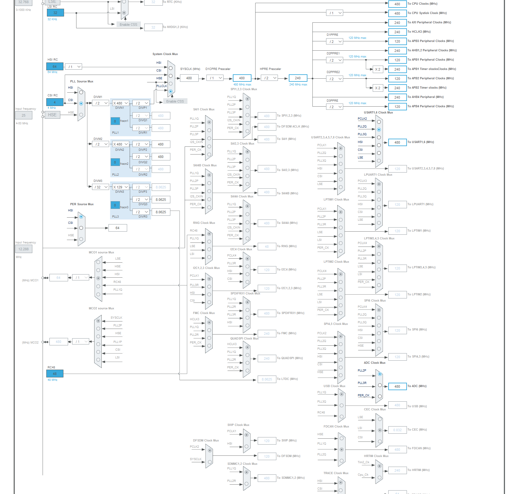

Ich habe kurz den Hz in den Cube geladen.
Anscheinend kann der USART mit 480MHz betrieben werden, dies
widerspricht jedoch den Datenblatt?!? Ist der Cube oder das Datenblatt
verbugt?
Weshalb kann ich nicht den exteren quarz wählen?
