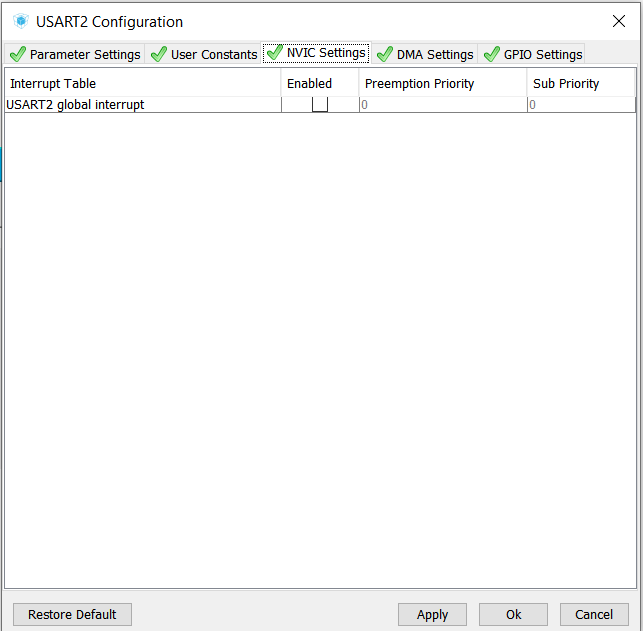

Guten Abend,
ich habe bis jetzt Avr Mikrocontroller programmiert.
Nun muss ich da mein Arbeitskollege einen Unfall hat in die Stm32 Welt
eintauchen.
Die gewählte Entwicklungs Umgebung ist CubeMx und Atollic True Studio.
Ich soll einige kleine Änderungen in bestehenden Code machen.
Unter anderem brauche ich den Zugang zum Uart send coplete Interrupt.
Mein Problem ist das ich das System mit den Callback Funktionen noch
nicht verstanden habe.
Folgende Fragen habe ich.
Reicht es in CubeMx den Globalen Interrupt der Uart frei zu geben
(Bild)?
Wo bekomme ich den Namen der Interrupt callback her?
Wie gebe ich den Interrupt für complete send frei?
Bitte erklärt mir wie unter dieser Konfiguration der Entwicklung
Umgebung mit den Interrupts richtig umgehe.
Danke für die Hilfe

von Harry L. (mysth)
Es gibt das HAL User-Guide für die diversen Plattformen.
Bsp.: für STM32F3xx:
https://www.st.com/content/ccc/resource/technical/document/user_manual/a6/79/73/ae/6e/1c/44/14/DM00122016.pdf/files/DM00122016.pdf/jcr:content/translations/en.DM00122016.pdf
Darin findest du auch alle Callback-Funktionen.
joule schrieb:
> Danke!
> Was hat es mit dieser Funktion auf sich?
> __weak void serial_LineReceivedCallback(serial_rx_buf_t *line)
>   UNUSED (line);
Das ist ein Platzhalter, der genutzt wird, wenn du diese Funktion nicht
selbst definierst.
joule schrieb:
> void serial_init(UART_HandleTypeDef *huart, serial_rx_buf_t
> *LineBuffer)
>   hcomport = huart;
>   fifo_init(&tx_fifo, (uint8_t *) &tx_buffer, TX_BUFFER_SIZE);
>   line_complete = FALSE;
>   EditBuffer[0] = 0;
>   buffer_p = 0;
>   TargetBuffer = LineBuffer;
>   HAL_UART_Receive_IT(hcomport, &rxbuf, 1);
> Wo wird hier der Interrupt void
> HAL_UART_TxCpltCallback(UART_HandleTypeDef *huart)
> aktiviert?
Im CubeMX
Abschnitt NVIC
