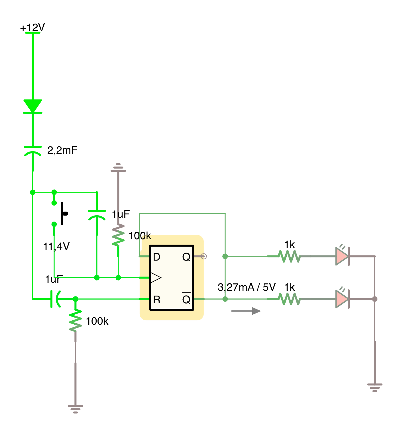

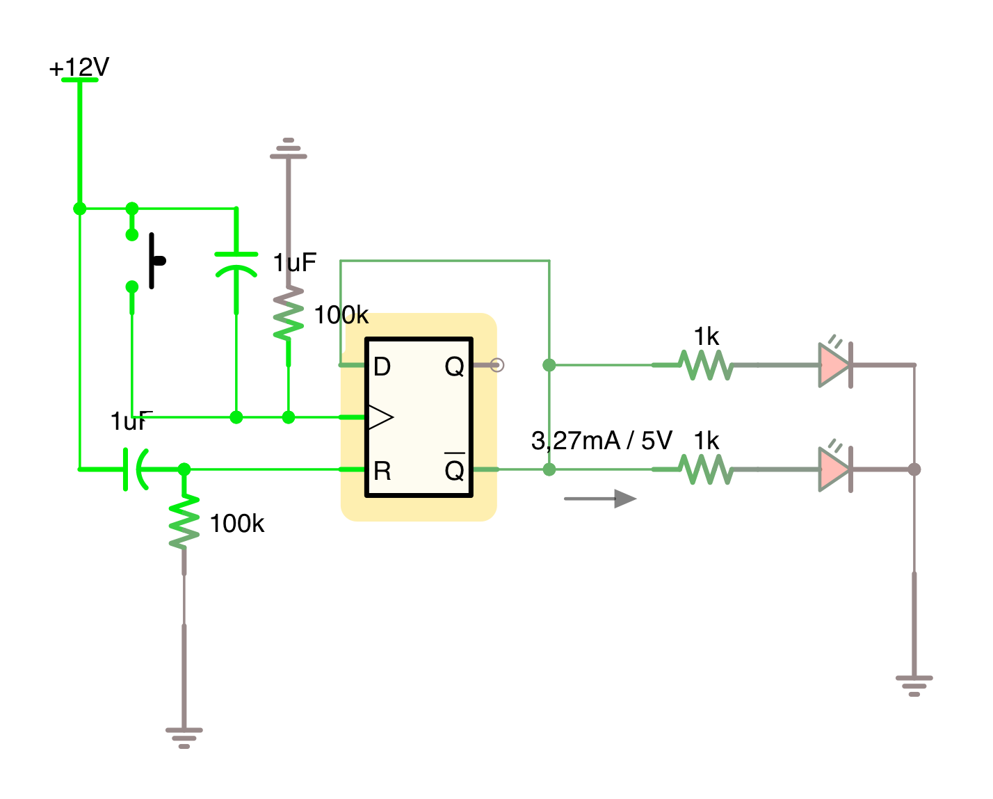

Ich habe mir zur Steuerung zweier Servernetzteile folgende Schaltung
gebaut. Statt den LED geht das später auf Steuerpins des Netzteils.
Diese sind aktiv wenn Spannung anliegt. Daher hängen die LED am
invertierten Ausgang. Die 12V Spannung kommt vom Dauerausgang eines der
Netzteile.
Ich betreibe das ganz häufig an einem Stromgenerator und möchte Daher
Sicherheitsfunktionen einbauen:
- Sofortiger Reset des Flipflops bei unterschreiten einer Grenzspannung
wie 11V. Dies sehr schnell um auch bei kurzen Schwankungen zu schalten
- Ich habe einen Reset beim Einschalten eingebaut, bin aber nicht sicher
ob es Probleme mit der Schaltung gibt, wenn die Eingangspannung mal auf
1V abfällt und wieder ansteigt. Das würde ich gerne auch absichern.
Ich habe schonmal nach Überwachungs ICs gegoogelt bin aber
autodidaktisch dabei mir alles beizubringen. Daher etwas blank.
Vielleicht hat jemand Tipps zu den beiden Punkten.
Die Dinger nennen sich z.B. 'Voltage Supervisor'. Sowas gibt es fertig,
kann man sich aber auch mit einem Komparator und Spannungsreferenz für
beliebige Schwellwerte selber bauen.
TL7770-12 von TI z.B. ist ein fertiges IC zur Überwachung von 12V Rails
und triggert bei etwa 10,9V einen Fehler.
http://www.ti.com/product/TL7770-12
Wenn dein Flipflop allerdings von der zu überwachenden Spannung gespeist
wird, solltest du es zumindest entkoppeln mit Diode und Reservoirelko,
denn auch ein CMOS FF wird unter 3V nicht richtig funktionieren.
Um deine Resetschaltung bei kurzzeitigen Einbrüchen der Batriebsspannung
zuverlässiger zu machen, kannst du eine Diode in Sperrichtung über den C
legen. Diese wird den Kondensator entladen, wenn die +12V niedriger sind
als das Potenzial am Reset Pin.

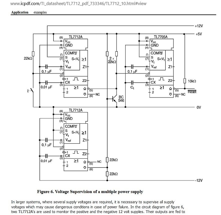

Gast #6007038
Das wäre wohl sinnvoll. Weil dein FlipFlop gar nicht bei genau 11V
reagiert.
Überwachungs-IC für 12V kenne ich nur den TL7712.
Der kann auch gleich die Selbsthaltung, also das FlipFlop erledigen in
dem er den Spannungsmesseingang bei Reset runterzieht.
+12V----+---------+----
       10k +-------+
        |  |      R|
        +--|TL7712_|
        |  |      R|--+
GND -----------+----
Um sein Einschaltverhalten  ob mit Taster oder von alleine, musst du mal
experimentieren.

OP #6007811
Danke für die vielen Tipps, der 7712 scheint perfekt. Für die
"Notfallversorgung" ist das so richtig und hast du eine Meinung zur
notwendigen Größe des Elko?

Gast #6008075
Ich glaube, Du hast das mit der "Entkopplung" mißverstanden. Das ist
nicht so gemeint, daß man DC entkoppeln soll, sondern daß man mögliche
Spannungsfluktuationen vom Rest der Schaltung entkoppeln soll. Das macht
man, indem man die Spannung mit dem Entkopplungselko stützt und nicht
blockt.
Die Diode ist dafür gedacht, daß Deine Schaltung mit ihren Kondensatoren
nicht den Rest der Schaltung speist, wenn die Spannung wegbricht,
deswegen soll die tatsächlich in Reihe zu 12V kommen.
Wozu ist eigentlich der 1µF unten links gedacht?
Und den anderen 1µF über den Taster kurzzuschließen ist auch nicht die
beste Idee. Für sowas sieht man einen definierten Entlade-Widerstand
vor. Nicht nur mag der Kondensator das nicht unbedingt, sondern Deine
Taster-Kontakte mögen es auch nicht.
OP #6008083
> So ziemlich alles.
> Der Reservoirelko soll die Versorgungsspannung puffern und nicht den
> Taster.
Ah, ok. Jetzt habe ich das verstanden. Logisch. Müsste ich dort noch
einen harten Cutoff vorsehen, die Spannung ght ja auch langsam runter?
Obwohl ein 7712 ja bei normaler Spannung automatisch den Reset auslösen
müsste.
Der 1uf Kodensator unten links am Reset des flipflop soll einen
definierten Anfangszustand herstellen, dass einmal beim Anschalten des
Flipflop auf einen definierten Zustand geht.
Bei dem Schalter mit dem Kondensator diente dieser zur einfachen
entprellung. Ich habe im Datensheet vom 4013 aber einen anderen IC
gesehen, welcher das direkt macht. Das würde ich auch noch ersetzen.
