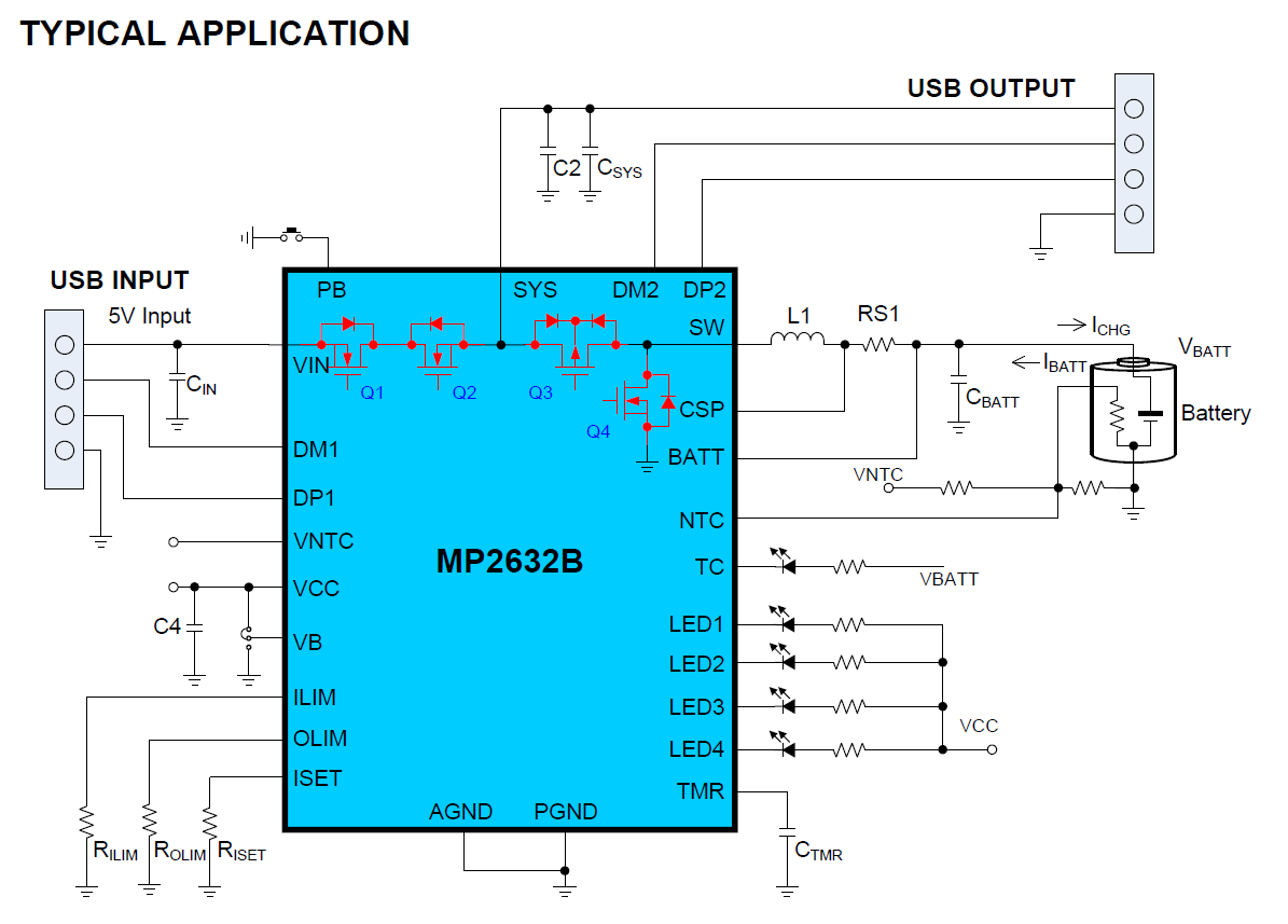

ich habe mit dem IC im Anhang liebevoll eine Ladeschaltung für den
großen LiIon-Akku von meiner LED-Taschenlampe aufgebaut.
https://www.monolithicpower.com/en/mp2632b.html
Der IC kann mit maximal 3A laden und er soll wirklich nur zum Laden
verwendet werden.
Auf die Boost-Funktion und den realen USB-Anschluss möchte ich
vollständig verzichten. Das verwendete Netzteil zum Laden liefert 5V und
max. 5A.
So weit, so gut... nun gibt es leider folgendes Problem. Obwohl ich mit
R(SET) = 75k einen Ladestrom von 2A eingestellt habe, läd die Schaltung
nur mit 500mA.
Ich vermute, dass das mit der "DP1/DM1 Detection" zusammenhängt.
Im Datenblatt steht auf Seite 32 eine Tabelle:
https://www.monolithicpower.com/en/documentview/productdocument/index/version/2/document_type/Datasheet/lang/en/sku/MP2632B/document_id/4003/
Table 2: Input Current Limit Setting
DP1/DM1 Detection     IIN_LMT
Floating               500mA
SDP                    500mA
CDP or DCP      Set through RILIM
Kann es sein, dass Ladeströme über 500mA erst freigegeben werden, wenn
CDP oder DCP über die Eingangsleitungen DP1/DM1 detektiert werden?
Und gibt es eine Möglichkeit, den IC dazu zu bringen, mit 2A zu laden,
ohne dass ein USB-Port/Gerät angeschlossen wird?
Ich habe mir ziemlich viel Mühe mit dem Aufbau der Schaltung gegeben und
es wäre schade, wenn sie wegen der fehlenden USB-Umgebung wieder
verworfen werden müsste.
Richtig, ohne Signale auf den Datenleitungen zieht der Baustein nur 500
mA aus dem USB. Eigentlich darf er auch das nur wenn der Computer
zustimmt, ansonsten gibt es nur 90 mA.
Probier mal an Deinem USB Input (da wo Du auch die +5 V anschließt) DM1
und DP1 zu brücken. Damit simulierst Du ein einfaches
USB-Steckernetzteil.
Wenn das nicht reicht, probier diese Schaltung:
http://curioussystem.com/wp-content/uploads/2010/08/Hybrid-Charging-Resistors.png
Damit simulierst Du ein 2,1 A Apple Ladegerät.
