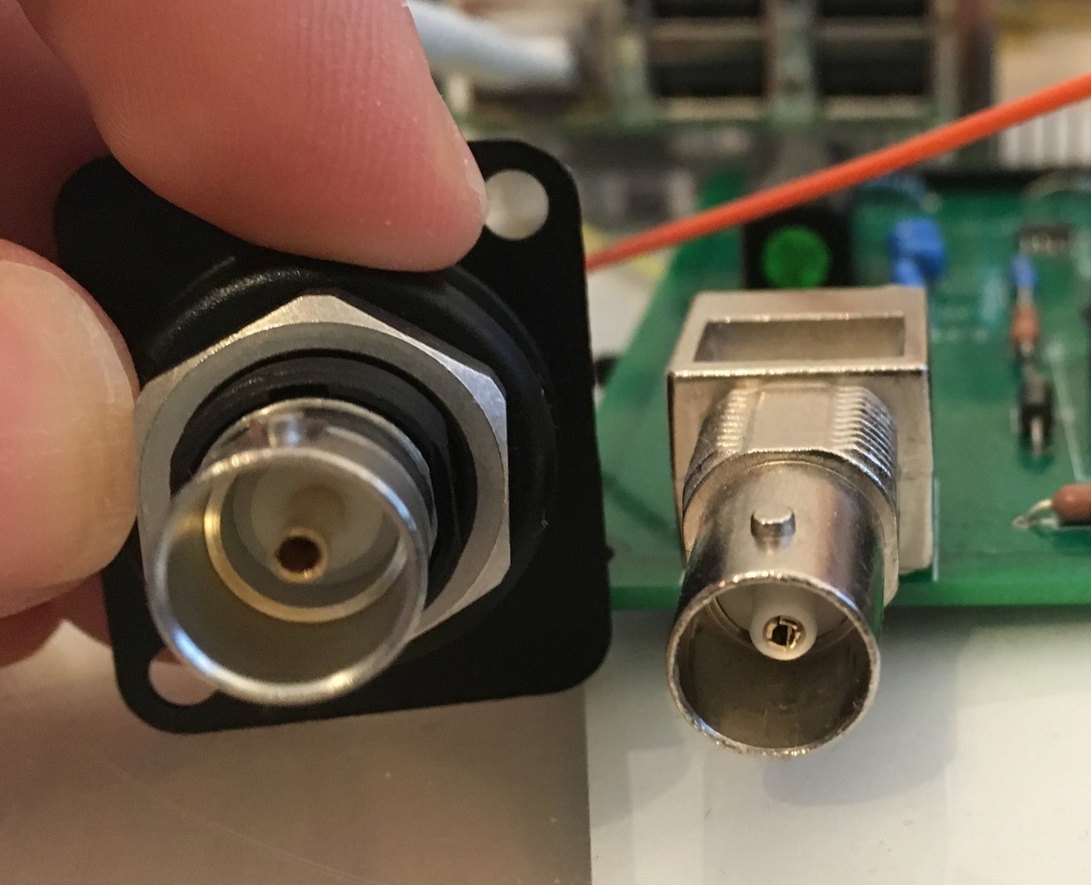

ich würde gerne einen im Gehäuse liegenden BNC Stecker nach außen leiten
und an der Gehäuseseite bündig montieren. Gibt es dafür Montagebuchsen
welche gleichzeitig ein wenige CM langes Kabel haben, damnit ich dieses
direkt anschließen kann ?
Für Buchsen gibt es sowas. Entweder als Einbauvariante mit Buchse/Buchse
und dann ein kurzes Stück normales BNC-Kabel oder auch mit nem Stück
RG58 oder so.
Aber bei Stecker.. Da bliebe eigentlich nur ein Flanschstecker mit
Lötanschluss und da dann ein Stück Kabel anlöten.

Ach sorry, da war ich mit den Gedanken wohl woanders. Ich meinte eine
BNC Buchse, keinen Stecker. Idealerweise suche ich also eine
Verlängerung wobei auf einer Seite ein Flansch zur Befestigung am
Gehäuse angebracht ist. Innenliegend ist bevorzugt aber kein muss.
Das Signal hat maximal 250 kHz bei 5V. Auf dem Board ist eine 75 Ohm
Buchse verbaut.
Igel schrieb:> Auf dem Board ist eine 75 Ohm> Buchse verbaut.
Noch eine Scheibe Salami übersehen. Dafür gibts ehr keine Pigtails, aber
fertig konfektionierte Kabel mit zwei Steckern, auch sehr kurz.
Igel schrieb:> Obwohl beide 75 Ohm seind sollen, sehen mir diese nicht wirklich gleich> aus, was meint ihr?
Die Impedanz siehst du mit einem passenden Messgerät. Eine Kamera kann
das bestimmt nicht leisten.
Die Messung kann ich hier und jetzt leider nicht durchführen, aber rein
optisch sollte man den Unterschied doch schon erkennen können.
Wikipedia hat dazu ein Vergleichsbild:
https://de.wikipedia.org/wiki/Datei:BNC_50_75_Ohm.jpg
Igel schrieb:> Wikipedia hat dazu ein Vergleichsbild:
Wiki schreibt aber auch:
> Die 50- und die 75-Ohm-Typen sind untereinander steckbar.
Wenn also dein Buchsenhersteller sagt, dass die für 75 Ohm sind, würde
ich mich einfach drauf verlassen. Die Buchsen müssen trotz Richtigkeit
ja nicht zwingend gleich aussehen.

Bei 250kHz mit einer Wellenlänge im Kabel von größenordnungsmäßig 800
Metern und einer Störstellenlänge von vielleicht einem (BNC-Umsetzer
Wandstecker mit falscher Impedanz) oder wenigen Zentimetern (verdrilltem
Kabel im Gehäuse) ist die Störstell aber verschwindend kurz und man kann
sich jeglichen Zirkus sparen.
