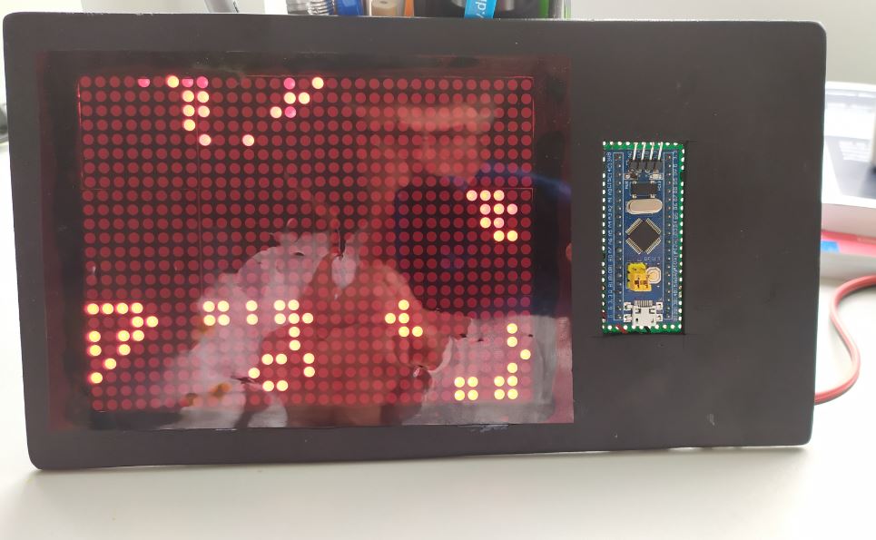

von Christian J. (Gast)
mit inzwischen über 30 Jahren "Nerd-sein" hängt man sich ja auch ein
paar bekloppte Sachen  an die Wand. Wer den 70iger Jahre Film "Computer
Code P1" gesehen hat weiss warum.
Conways Game of Life läuft bei mir auf einer 24x32 Matrix mit 768 LEDs.
Ebay Kracher mit 7219, wobei der noch ein Reset Problem hatte. Einfach
an Spannung ist nicht, dann leuchten alle LEDS und nehmen keine Befehle
an. Die Slew Rate muss größer sein, was ich durch dicke Elkos realisiert
habe.
Aktuell halte ich das System am Leben indem ich zufällige unsichtbare
Zelle einstreue, jeweils 2 pro Generation. Dann hört das Ganze nie auf.
Das führt leider auch zu unschönen Blitzern einzelner Zellen. "Zufall"
wird durch die 32 Bit RTC erzeugt und gelegentliches srand(GetRTC)
Ich würde noch gern erfassen wann ich eine statische Welt habe die sich
nicht  mehr ändert. Hat da jemand eine Idee? Statische Welten blinken
aber durchaus und haben 2 oder mehr Zyklen. Nur #ndern sie sich nicht
mehr.
Christian
Dirk K. schrieb:
> Für das Detektieren eines "statischen" Zustandes:
> Du könntest die Anzahl der lebenden Zellen zählen.
Das mache ich schon, die ändert sich aber bei manchen Pulsaren. Ich
erfasse auch die Anzahl veränderter Zellen. Aber so richtig glücklich
bin ich damit nicht. Das Ding ist nur Demo klar, aber auch die soll
endlos laufen. Bisher erzeuge ich mit GodMode(x) umso mehr Zellen, je
weniger es werden. Das erzeugt aber eben leider diese Blitzer eines
einzelnen Punktes.
foobar schrieb:
> Anstatt nur einzelne Pixel zu setzen, könntest du auch ab und zu Glider
> von außen reinfliegen lassen oder in einem größeren leeren Block ein
> chaotisches Pattern (z.B. r-Pentomino) entstehen lassen.
Zusammen mit der Erkennung der statischen Welt oben werde ich das mal
ins Auge fassen. Ich schiebe ja nur 96 Bytes Bitstream in die Anzeige
und da lassen sich 5 Streams locker speichern, die sich nicht
wiederholen dürfen.
Ich hoffe mal, dass eine einfache XOR 32 Bit Quersumme sicher genug ist,
werden sich schon nicht zwei so ändern, dass die gleich bleibt.
Das mit den Glidern ist schon schwieriger, die müssen ja in allen 4
Varianten vorliegen damit sie auch alle Richtungen fliegen und an dem
Feldrand überspringen zur anderen Seite. Außerdem muss es auch dafür
Regeln geben, denn die sollen ja durch Kollisionen mit den Stillleben
neue Strukturen erzeugen.
Harry L. schrieb:
> Der STM32F1xx kann doch CRC in Hardware.
> Ist doch perfekt für den Zweck.
Wir backen erstmal kleine Brötchen, bevor die Hardwaregeschütze
aufgefahren werden :-) Erst funktionieren, dann optimieren.
    Prüft ob, der aktuelle Datenstream schonmal eingespielt wurde in den letzten
    5 Perioden.
    uint8_t history[5][DATA_SETS];
    uint8_t hPtr = 0;
static
int CheckForPeriod(uint8_t* source, size_t len)
    /* Puffer für 5 Perioden */
    /* Neuen Datenstrom in freien Bereich einspielen */
    for (int i = 0; i < DATA_SETS; i++)
        history[hPtr][i] = *(source++);
    /* Neuen Datenstrom gegen alle anderen vergleichen */
    int cmpPtr = (hPtr + 1) % 5;
    int check = 1, cnt = 0;
    do {
        check = memcmp((uint8_t*)&history[hPtr][0],(uint8_t*)&history[cmpPtr][0], len);
22
        cmpPtr = (cmpPtr + 1) % 5;
23
        cnt++;
24
    } while ((check !=0 ) && (cnt < 4));
25
26
    /* Zeiger auf nächste freie Reihe des Ringpuffers */
27
    hPtr = (hPtr + 1) % 5;
28
29
    if (!check)
30
        return 1;
31
32
    return 0;
33
So gehts schneller... leider werden bestimmte Raumschiffe aber nicht
erkannt, da sie die Erkennung auf Stillleben nicht erfüllen. Dann segelt
so eines ununterbrochen durch den Bildschirm.
static
    static uint8_t hPtr = 0;
    static uint32_t HistoryCRC[5] = {1,2,3,4,5};
    /* CRC32 Summe bilden für aktuellen Datenstrom */
    CRC_ResetDR();
    uint32_t crc = CRC_CalcBlockCRC((uint32_t*) source, len/4);
    HistoryCRC[hPtr] = crc;
    int cnt = 0;
    while ((HistoryCRC[cmpPtr] != crc ) && (cnt < 4)) {
        cnt++;
22
    /* Ringpuffer rotieren */
23
24
25
    /* Cnt < 4, dann war Treffer */
26
    return ((cnt < 4) ? true:false);
27
