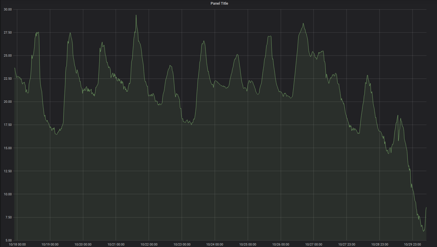

von Werner M. (werner-m)
Auch bei mir gibt es Neuigkeiten
Wenn man etwas genauer sucht findet man diese Metall Hülsen Ebay
401548286248
Allerdings war mir nach dem 10. Der Aufwand einfach zu groß.
18b20 an Kabel Löten, Schrumpfschläuche, Wärmeleitpaste in die Hülse,
Sensor Rein, Silikon rein und mit Gießharz füllen...
Ich habe jetzt den Sensor vcc an einen Avr Pin, Somit ist ein Reset
möglich.
Sobald die Daten nicht mehr Stimmen oder fehlen gibt es einen Reset.
Eventuell nicht die beste Lösung aber seither absolut keine Fehler mehr.
Messabstand ~1 Sekunde.

von svensson (Gast)
Was sind das denn für stark schwankende Meßwerte? Sind die Schwankungen
denn korrekt?
Ich habe die Sensoren in Metallhülse bei Makershop gekauft. Die
funktionieren, jedoch hat einer von den drei Testobjekten eine relativ
starke Temperaturabweichung von 0,8°C, aber die kann man herausrechnen.
Das ist aber sehr eng, da jeder Sensor über 750ms für die Datenwandlung
braucht. Außerdem besteht die Gefahr einer Eigenerwärmung.
Für die 8 Sensoren am Bus rechne ich mit einem Meßabstand von 1 Minute.
Die Sensoren Liegen aktuell zum Langzeittest auf meinem Nicht isolierten
Dachboden daher die Schwankungen. Das wird schon passen ;) Wie ich die
Später auf Genauigkeit und Langzeit Genauigkeit prüfe weiß ich aber auch
noch nicht. Man bräuchte eine Box mit einer Exakten Temperatur oder
zumindest einem Guten Referenz wert.
Messabstand 1 Sekunde ist auch nur erst mal um Fehler besser feststellen
zu können. Später braucht man das eher selten.

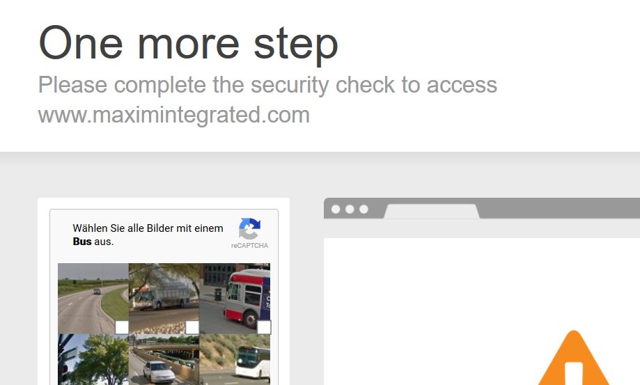

von Sicher-Heiz-Inspecktor (Gast)
Andreas B. schrieb:
> In dem Zusammenhang:
> Wem es interessiert:
https://www.maximintegrated.com/en/design/technical-documents/app-notes/4/4377.html
Unter diesen Umständen (Bild) interessiert das ganz sicher nicht!

von Andreas B. (bitverdreher)
Deinen kaputten Browser meist Du jetzt? ;-)
Wie lädst Du Datenblätter vom Maxim herunter?

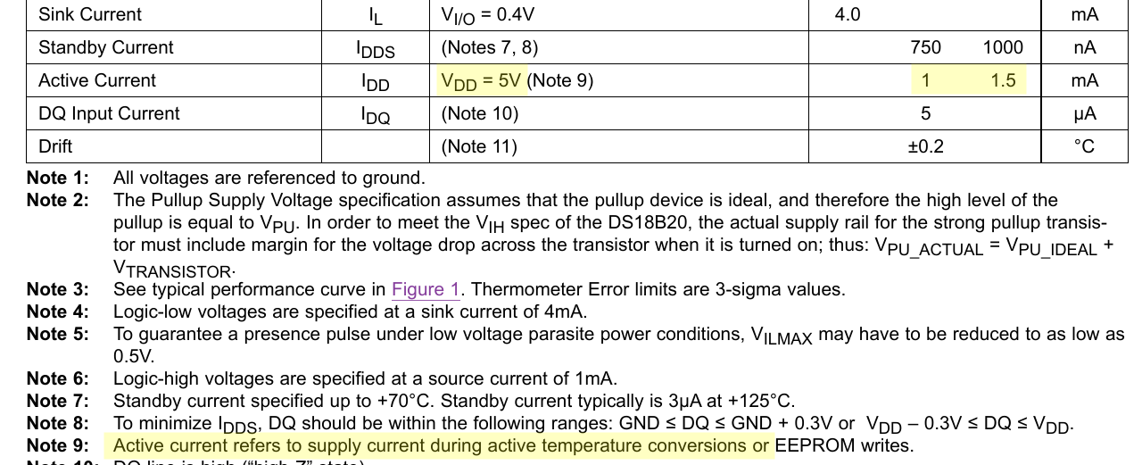

von Zeno (Gast)
A. K. schrieb:
> Zeno schrieb:
>> Vergiß die Phantomspeisung, die funktioniert bei DS1820 nicht wirklich
>> zuverläss ig.
> Ich habe einige DS18B20 und DS18S20 seit zweistelligen Jahren parasitär
> an einem Bus im Einsatz, von -15°C bis 105°C. Messen tun die immer noch
> gut. 2x hat ein Gewitter einen erwischt, der an einer recht langen
> Stichleitung hängt. Ab und zu gibts einen CRC-Fehler, was mich
> angesichts der schrägen Verdrahtung nicht wirklich wundert.
Schön für Dich wenn es bei Dir funktioniert.
Phantomspeisung funktioniert beim DS1820 allerdings nur mit Strongpullup
(s. Datenblatt von Dallas
https://datasheets.maximintegrated.com/en/ds/DS18B20.pdf). Ursache
hierfür ist der hohe Strom (1-1,5mA), den der Schaltkreis währenden der
AD-Wandlung für mindestens 750ms benötigt. Der interne Stützkondensator
kann diese benötigte Leistung nicht aufbringen, weshalb der Klimmzug mit
dem Strongpullup nötig ist. Neben dem zusätzlichen Schaltungsaufwand muß
auch noch die SW dafür ausgelegt werden, wobei auch hier ein spezielles
Timing eingehalten werden muß. Lange Rede kurzer Sinn, die Einsparung
des 3.Drahtes wird mit zusätzlichem Schaltungs- und Softwareaufwand
erkauft.
Deine gelegentlichen CRC-Fehler sind ein Indiz dafür das es eben doch
nicht ganz rund läuft. Hinzu kommt noch, von Seiten Dallas der
parasitäre Powermode nur für Temperaturen kleiner 100°C spezifiziert
ist. Wenn es Dir mit 105°C funktioniert, dann hast Du hier einfach nur
Glück.
Was man bei 1-Wire beachten sollte ist hier
https://www.fuchs-shop.com/de/faq/ ganz gut beschrieben.
von Cyblord -. (cyblord)
Es reicht völlig den 1WIRE Pin während der Messung auf High zu legen,
anstatt ihn nur durch einen Pullup hochziehen zu lassen. Das geht mit
jedem modernen Controller mit normalen Push/Pull Pins ohne irgendwelche
Klimmzüge oder zusätzlichen Schaltungsaufwand.
Das Timing ist ebenfalls nicht kritisch, weil dieser Zustand erst wieder
beendet werden muss, bevor man wieder vom Device lesen will, also einen
Read Slot auslösen will. Man hat alle Zeit der Welt.
Nichts verstanden. Aber blubbern.
Genau wegen solcher Aussagen traue ich den Schauergeschichten nicht.
> erkauft.
Ach du Ärmster! Ne Hanvoll Zeilen Code ist ja soooo schlimmm! Und die
Kosten!!
Es braucht keinerlei Zusatzhardware, denn den Strong Pull Up können die
meisten Mikrocontroller mit ihren IOs selber emulieren, einfach das Pin
auf Ausgang schalten, fertig.
Beitrag "Onewire + DS18x20 Library"

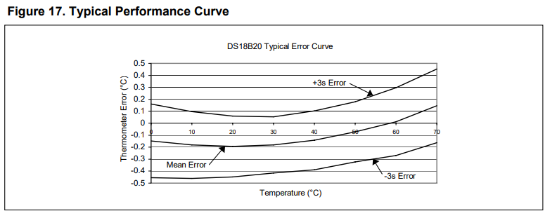

von temp (Gast)
svensson schrieb:
> Meine Sensoren sind vermutlich auch aus Fernost und funktionieren, wenn
> auch einer stark abweicht (0,8°C sind außerhalb der Spezifikation von
> +/-0,5°C - oder soll damit nur die Standardabweichung gemeint sein?).
Wenn alle 0.3°C unter der Wahrheit lieger und einer 0.5°C drüber, dann
sind das 0.8°C Differenz und trotzdem in der Spezifikation.
Wolle G. schrieb:
> Frage: Wie kommt man mit Hilfe des Ohmschen Gesetzes auf den zu
> erwartenden Temperaturanstieg? (insbesondere bei underschiedlichen
> Abtastraten)
Einfach mal schaetzen:
Aktiv verbrauchen die Sensoren lt. DB max 1.5mA. Da kommt dann noch der
Durchschnittsstrom der Pullups dazu. Das sind dann ca. 2mA. Bei 5V
werden damit etwa 10mW auf dem Chip verbraten. Mit einem
Waermewiderstand eines TO92 Gehaeuses von ca 200K/W sind das dann ca. 2K
Temperaturerhoehung.
Das gilt jetzt fuer die Originale. Bei den Nachbauchips duerfte es dann
etwas unguenstiger aussehen (was aber auch noch zu beweisen weare).
Wolle G. schrieb:
> Was insbesondere hier fehlt, ist die Berücksichtigung der Abtastrate.
Nö, ich bin von voller Abtastrate (nämlich dem worst case) ausgegangen.
Nur dann kommt man auf die 1.5mA des Chips (DB lesen und Unterschied zu
Standby current erkennen!). Darum ging es ja eben, daß man eben nicht
mit einer Abtastrate messen sollte, die zur Erwärmung des Chips führt.
Und wenn ich dann als Ergebnis erhalten sollte, daß ich 0.0625°C
(Auflösung) Abweichung bei 30s Messrate erhalte, dann gehe ich auf 60s,
bin auf der sicheren Seite und brauche mir darüber dann keine Gedanken
mehr zu machen.
Wolle G. schrieb:
> Das war ja der Ursprung für die Frage, mit welcher Temperaturerhöhung
> man rechnen muss, wenn die Messfolge z.B. 1s beträgt.
> Man müsste evtl. noch über weitere Punkte diskutieren.
> Dann würde es aber heißen: Thema verfehlt -setzen- fünf!
Ja, am besten nochmal hinsetzen und drüber nachdenken wie Abtastrate und
Durchschnittsstrom zusammenhängen, wenn der Chip im Standby ca. 1uA and
aktiv bis 1.5mA benötigt. ;-)

Wolle G. schrieb:
>>Die Dinger messen meist auf 0.1K genau.
> Wo steht das?
Im..Datenblatt?
von 888 (Gast)
Ich A. schrieb:
>> Wo steht das?
> Im..Datenblatt?
Das "s" im Diagramm ist ebendiese Standardabweichung sigma auf meiner
Erklärung weiter oben. Die Grenzkurven decken den Bereich von +/-3 sigma
ab, diese sechs sigma entsprechen einem cpk = 2,0.
von Wolle G. (wolleg)
Ich A. schrieb:
>> Wo steht das?
> Im..Datenblatt?
Danke für die Abb.
Wenn man also mit einem max. Messfehler von +- 0,5K rechnet, dann ist
man immer auf der sicheren Seite. Das passt auch zu meinen
Beobachtungen.

Wolle G. schrieb:
> Vielleicht habe ich es übersehen. Im DB kann ich nichts dazu  finden.
Sorry, aber du hattest bis dato ja nicht mal die "Typical Performance
Curve" gefunden.

Besser als Soul E das oben dargestellt hat, geht's wohl kaum.
Für unsere Meß- und Regelungsaufgaben nutze ich ein Abfrageinterval von
120s, allerdings wird zwischendurch die Stromversorgung auch nicht
abgeschaltet, da er im Ruhemodus nur wenig Strom aufnimmt.
Bei der Abfrage wird sicherheitshalber mit einer Stromaufnahme von 1,5mA
pro Sensor gerechnet.
Übrigens sind die 750ms Meßzeit nicht pro Sensor, sondern absolut zu
sehen. D.h. auf dem Bus wird einmal das Kommando "Meßwerte erfassen"
gesendet und dann berechnen alle Sensoren gleichzeitig den Meßwert. Nach
1000ms - ich lege noch 250ms Sicherheitszuschlag drauf - können die
Sensoren dann nacheinander abgefragt werden.

von Εrnst B. (ernst)
Wolle G. schrieb:
> Wie bist Du darauf gekommen?
Ehrlich? Selbst das muss man dir vorrechnen?
Akzeptierst du wenigstens Grundrechenarten, oder sind die auch ungültig,
wenn sie deiner Theorie von "alle Gegenstände müssen immer und
ausnahmslos dieselbe Temperatur haben" widersprechen?
Also: DS18B20 meldet 20°C. Bedeutet, die Temperatur im TO92-Inneren
beträgt maximal 20.5°C (max. Abweichung laut Datenblatt), bedeutet in
der Klimakammer herrschen maximal 20.5°C, wenn sich dein thermisches
Gleichgewicht ergeben hat. Das ist also der Maximalwert, den dein
Quecksilber-Thermometer anzeigt.
Andere Richtung: im TO92-Inneren herrschen mindestens 19.5°C
(Datenblatt)
Das TO92-Innere kann sich um Heizleistung * Rth(ja) gegenüber der
Klimakammer erwärmen. Das sind geschätzt 2-3°C, wenn du ein schnelles
Messintervall wählst. Gehen wir von 2°C aus.
Damit kann die Klimakammertemperatur nicht weniger als 17.5°C sein.
Das ist der Minimalwert, den dein Quecksilber-Thermometer anzeigt.
Rth(ja) für TO92 liegt so bei 200K/Watt, deshalb reichen schon 10mW um
den Chip um 2K aufzuheizen.
Bei nicht idealer Montage (lange Anschlussdrähte, keine Luftzirkulation
in der Klimakammer) liegt Rth noch höher.

Ich A. schrieb:
>> Wo steht das?
> Im..Datenblatt?
Im Anhang von Ich A. gibt es ein Diagramm, was etwas zur Genauigkeit des
DS18B20 aussagt.
Welche typische Abweichung wird denn z.B bei 20°C angegeben?
Dann Ersetz halt in der Rechnung immer "0.5" durch "0.1".
Und meinetwegen ersetze "+2°C" durch "+1°C", das ist die Erwärmung die
sich laut Datenblatt bei idealer Montage des TO92 und ständigem Messen
ohne Berücksichtigung des Stromverbrauchs der Datenübertragung ergibt.
Dein eigentliches Problem bleibt aber immer noch, dass du nicht
akzeptierst dass man Gegenstände beheizen kann, und sie dadurch wärmer
werden.
Εrnst B. schrieb:
> Und nachdem sich deine in deiner Messung auch nicht Datenblattkonform
> verhalten haben, ....
Im Gegenteil. Die gemessenen Werte passen sogar sehr gut zum Datenblatt.
 "±0.5°C Accuracy from -10°C to +85°C"
> sind die wohl auch keine Originale.
Doch, es sind Originale. Die ermittelten Messwerte würden sogar der
typischen Fehlerkurve entsprechen.
Fehlerkurve--Siehe Anhang von:
Ich A. schrieb:
> Im..Datenblatt?
Εrnst B. schrieb:
> Ich hab nur DS18B20-Clone hier.
Ein Vergleich wäre trotzdem interessant.  Also im Messgut Luft ca. alle
15s eine Messung anstoßen und gegen ein Quecksilberthermometer o. ä.
messen.
Wolle G. schrieb:
> Wie deutest DU das folgende Zitat aus dem Datenblatt?
"Wenn der Sensor um X Grad erwärmt wird, wird er X Grad ±0.5K mehr
zurückmelden".
Und ich versteh ehrlich nicht, welche Drogen man genommen haben muss, um
der Meinung zu sein dass ein Thermometer nicht auf Temperaturänderungen
reagieren darf...
Wolle G. schrieb:
> Kannst Du diese Aussage in Form eines Originalzitats hier reinstellen?
sh. Anhang. Multiplizieren kannst du selber?
Verlustleistung bei der Datenübertragung kommt noch obendrauf, I(l) *
Vio(l), hängt aber vom verwendeten Pull-Up und der Anzahl der Low-Bits
im Datenstrom ab.
