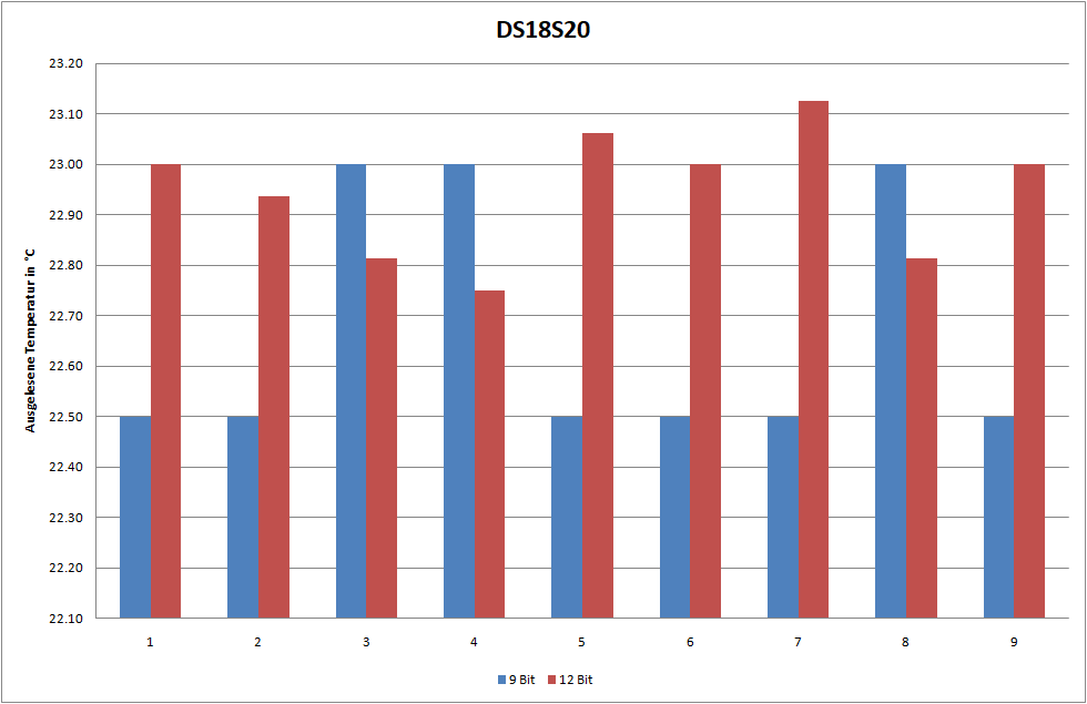

von Wolle G. (wolleg)
Da es mir nicht gelungen ist, zwei Bilder anzuhängen, zunächst Bild 1
Peter_ schrieb:
> Wenn jetzt eine Temperatur Kurve aufgezeichnet wird und die
> Sensortemperatur kalibriert wurde, werden dann die Temperaturschritte von
> 0,0625 Grad angezeigt?
Wie die 0,0625 Grad angezeigt werden, ist bei den oben gezeigten
Abkühlkurven zu erkennen.
Es handelt sich um zwei DS18B20 (+- 0,5K) und um zwei TSiC506 (+-0,1K)
Alle 4 Thermometer wurden zusammen mit Draht zu einem Bündel zusammen
gebunden und in einen Lappen eingewickelt. Bild 2 zeigt einen Ausschnitt
von Bild 1. Hier ist das "Rauschen" des letzten Bit gut zu erkennen.

von (prx) A. K. (prx)
Meiner Erfahrung nach ist die Anzeige einer Temperaturentwicklung recht
zuverlässig, auch wenn die absolute Genauigkeit geringer ist. Lies: sehr
geringes Rauschen.

von Holger D. (hodoe)
Moin, ich habe jetzt mal aus der Bastelkiste 9 DS18S20 auf einem
Breadboard mit LCD und Atmega32 gesteckt. Also keine (B) sondern (S),
die aber meines Wissens nach den selben Inhalt aber ein etwas anderes
Frontend haben und lediglich etwas anders ab Werk konfiguriert sind. Man
möge mich korrigieren.
Anbei eine Grafik.
Holger
von Genauer Auflöser (Gast)
Das ist doch nicht schlecht: Maximal 1% Unterschied zwischen "Bestem"
und "Schlechtesten"

Holger D. schrieb:
> Die lagen damals alle bei Raumtemperatur in einem Bereich von ca. +/-
> 0,5 K.
Genau so sind sie auch angegeben +/- 0,5K. Für viele Fälle sollte das
ausreichen; bei uns reicht das jedenfalls.
