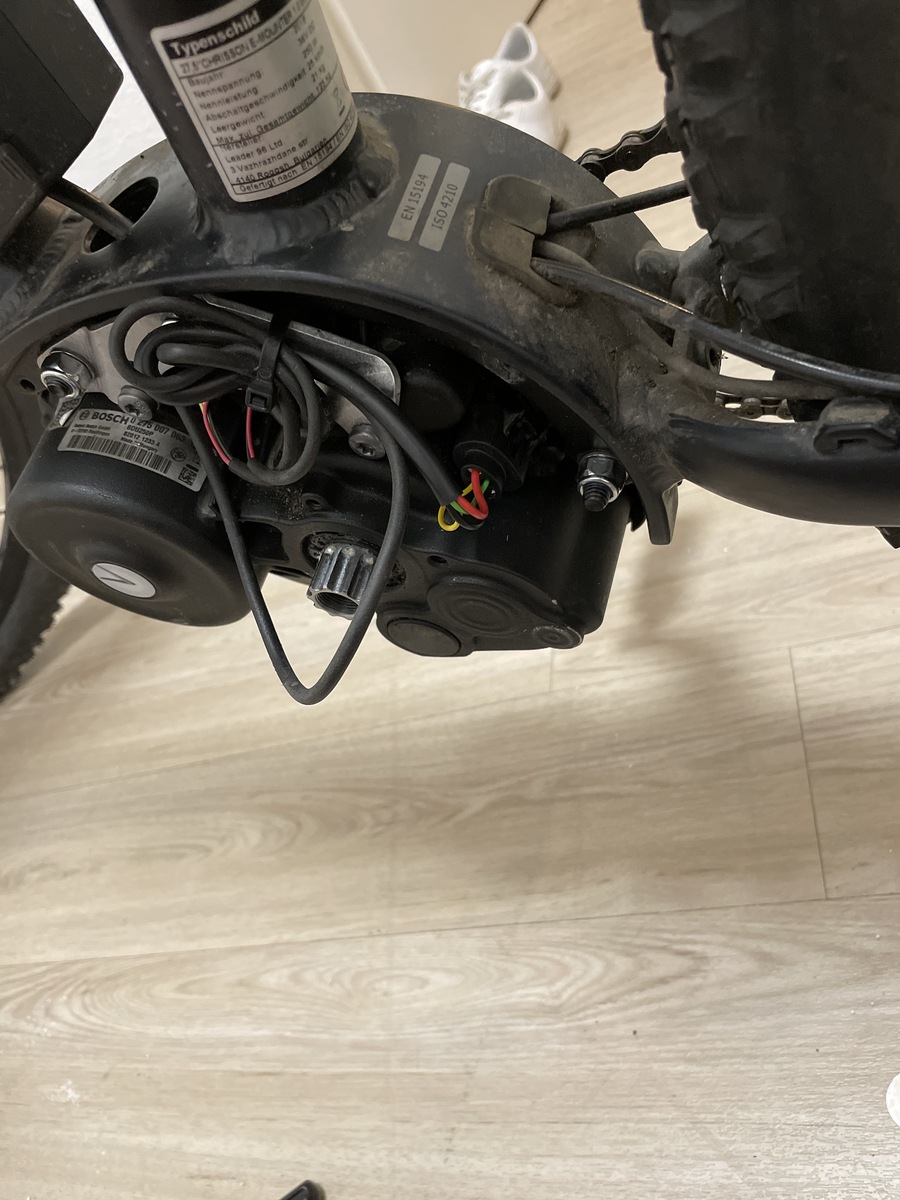

Bosch E-bikemotor Fehler 500
#6007634
Da ist der Serienfehler drin ...
Plasterad, das sich zerlegt.
Das S-Pedelek meiner Frau hat gerade den 5. (Bosch) Motor bekommen, so
alle 5000 km zerlegt es ihn.
Da die Zeitintervalle jeweils <24 Monate waren, wurde kostenlos
getauscht.
Das abrufbare Drehmoment wurde per Software immer weiter
runtergeschraubt.... hilft aber nicht wirklich, bremst nur den Fahrspaß.
Hier im Forum hat jemand angeboten solche Motoren zu reparieren...
Gast #6384844
Hi all,
ich hatte mal einen Classic-Boschmotor.
Pünktlich nach dem die Garantie abgelaufen war krachte es im
Plastik-Zahnrad.
Dieses Zahnrad gibt es Ersatzteil bei BOSCH nicht.
Dafür gib es nur einen neuen Motor für 800€ und BOSCH liefert das nur an
zertifizierte Händler. Natürlich nur im Umtausch gegen den kaputten
Motor.
Wer will kann meinen kaputten Motor kostenlos bei mir in Nürnberg
abholen.
Jetzt habe ich ein VeloSoleX (Bj 1972) und dort gibt es auch heute ALLE
Ersatzteile für wenig Geld und nur ein Spezialwerkzeug (5€ für den
Abzieher des Polrades).
Das VeloSoleX wurde 8 Mio mal gebaut, darum gibts die Ersatzteile ewig.
Nie wieder BOSCH!
Fahret in Frieden!
Thomas
Gast #6385896
Hallo wir haben vor 2 Jahren zwei Pegasus EVO 10 gekauft mit Boschmotor
alle 2 Räder defekt am Motor Fehler 500 bei einem wurde der Motor
getauscht nach 200 km das gleiche
Wir dachten Bosch ist Qualität dem scheint aber nicht so .
Gast #6385907

Gast #6386378
Mein Liqbike Tourenbike mit CX Motor, gekauft Mai 2019, hat jetzt nach
2200 km Error 500. Zuvor war ich durch Regenschauer gefahren. Der Motor
ließ sich nach Batteriewechsel noch 2 Mal kurz aktivieren, dann war
Ende. Service meinte nach Auslesen der Software: Motor muss zu Bosch.
Garantie. Regen ist nicht die Ursache. Wird ein neuer Motor werden. Kann
3 Wochen dauern. Ich fragte, was könnte defekt sein? Service meinte, das
wird Bosch nicht verraten. Wir dürfen den Motor auch nicht selbst öffnen
oder reparieren. Seltsames Gebaren von Bosch! Werde berichten, wie die
Sache ausgegangen ist. Lissy
