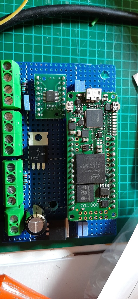

Nachdem ich die Schaltung nun auf eine Platine gelötet habe scheint das
ganze nicht mehr richtig zu funktionieren.
Ich bekomme nur noch Werte wenn  man den ADC auf dem Gehäuse berührt.
Das angeschlossene Mikrofon spielt dabei keine Rolle mehr.

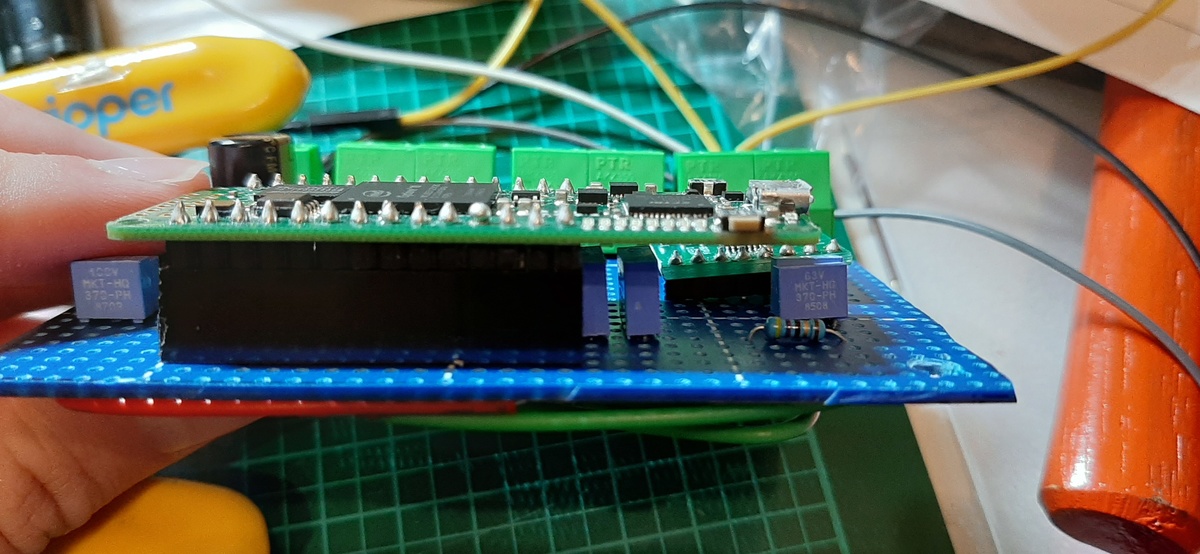

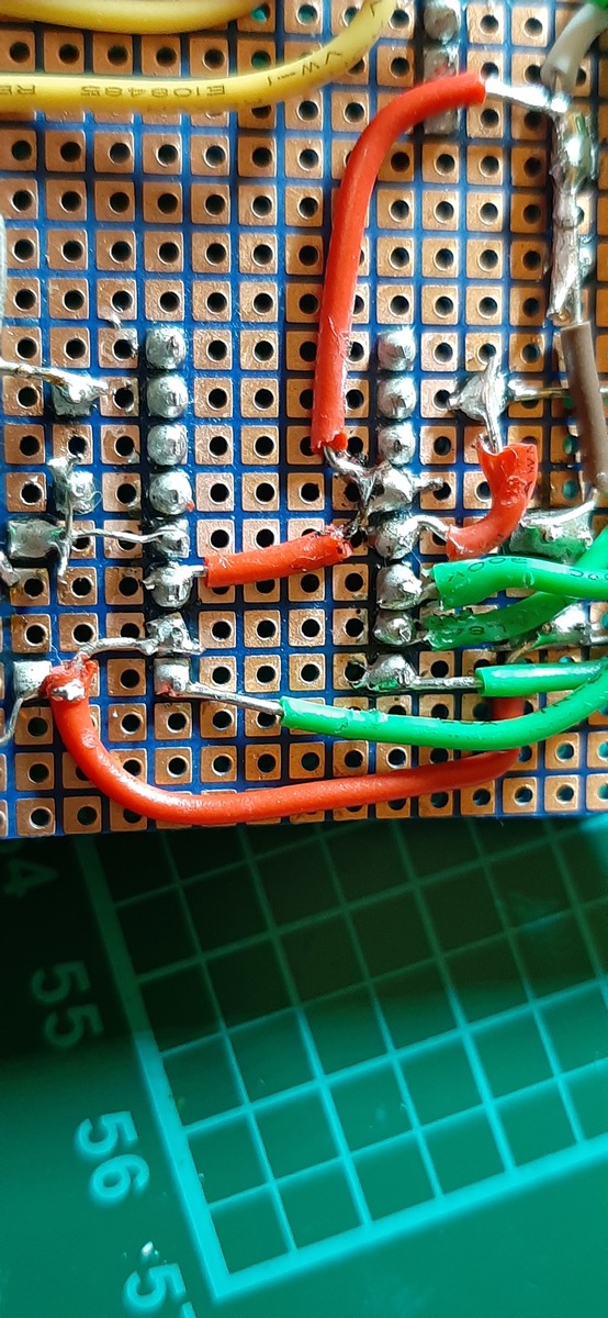

Bild 20191018_232827 zeit die angelötete Adapterplatine für den ADC.
Unter dem ADC verläuft nur das GND Kabel in rot(ja, nicht passend aber
schwarz ist mir ausgegangen).
Die 4 grünen Kabel sind für den Datenbus.
Links befindet sich CS.
Die 3 rechten Kabel sind mit MOSI, MISO und SCK (von oben nach unten)
verbunden.
