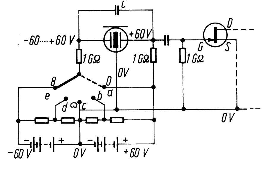

Wie Regel eine positive. Bei Doppelmembran benutzt man oft auch
negative.
Je mehr, umso besser die Empfindlichkeit von Mikrofon und besser S/N.
Man sollte so viel nehmen, wie Isolation von Kapsel ertragen kann. In
Praxis variiert Polarisationsspannung zwischen 15 und 60 Volt bei
Transistortypen und kann auch 120-150 Volt bei Röhrentypen sein. Durch
variable Polarisationsspannung kann man Empfindlichkeit steuern (es gibt
aber bessere Möglichkeiten für eine solche Steuerung).

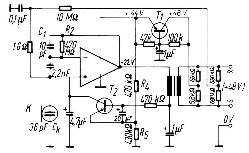

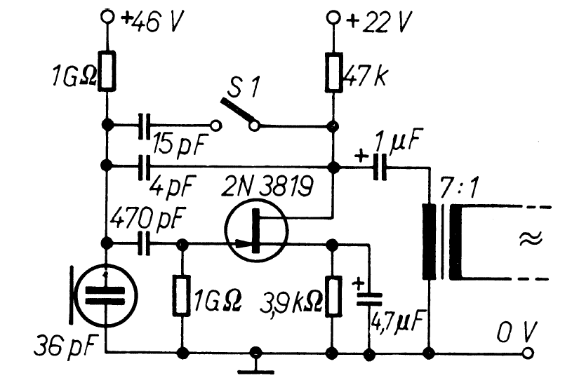

es gibt zwei Varianten:
1. Polarisationsspannung wird von Phantomspeisung abgeleitet.
2. Polarisationsspannung wird mit Wandler erzeugt.
1. Variante ist einfach. Das ist einzige positive Eigenschaft. Da
Empfindlichkeit von Polarisationsspannung abhängig ist, wird S/N nicht
besonders hoch, da Polarisationsspannung von Stromverbrauch abhängig
bleibt und kann kaum über 46 Volt sein (1x FET, wie bei KM86 - KM88 von
Neumann), eher aber 30 - 35 Volt (FET +  symmetrische Bipolarschaltung)
und sogar niedriger (einige AKG). Bei Röhrentypen ist es günstiger, da
höhere Spannungen vorhanden. Aber durch deutlich höhere
Polarisationsspannung als bei den FET-Mikrofonen klingen Röhrenmikrofone
anders (einige denken, das sei durch Röhre bedingt :) ).
2. Variante ist komplizierter. Dafür aber kann man 60 Volt für Kapsel
nicht nur bei P48 haben, sondern auch bei P24 (Rode NT5) oder sogar bei
P12 (Schoeps).
Bei Großmembraner erzeugt man durch variable Polarisationsspannung und
Doppelmembran verschiedene Type (Kugel, Niere, Acht und Zwischenformen).
Aber Großmembraner passen nur für Pop, für Klassik haben sie zu große
richtungsabhängige Frequenzverzerrungen. Die passen schon gar nicht für
Ultraschall.
