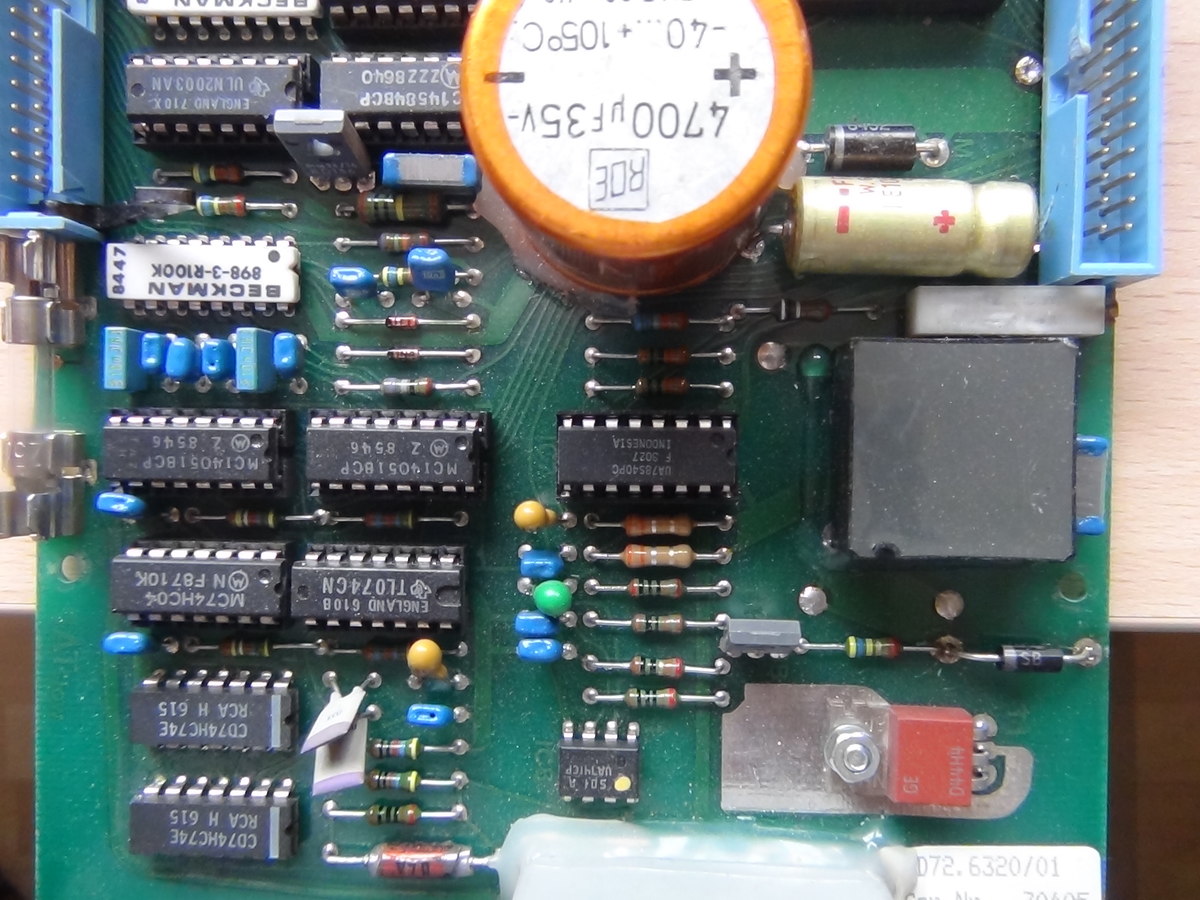

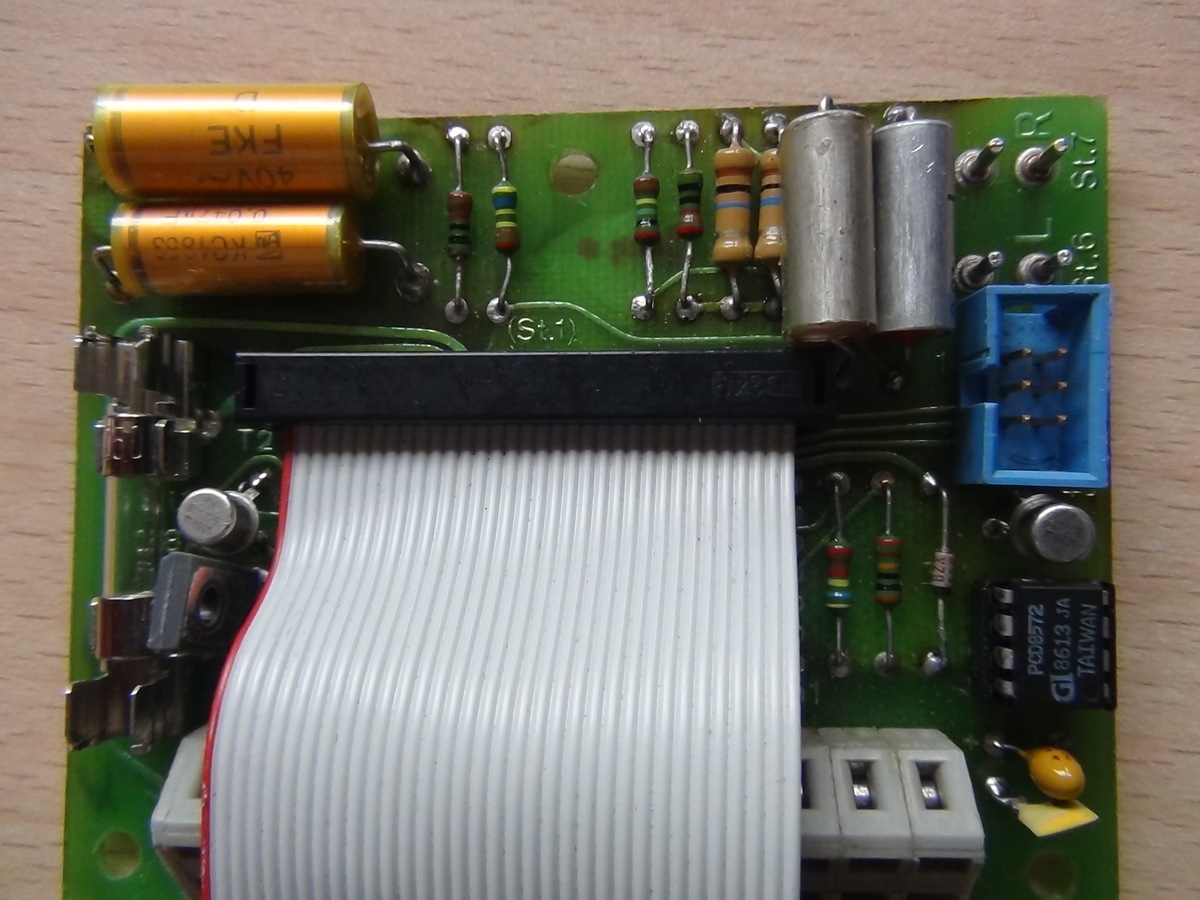

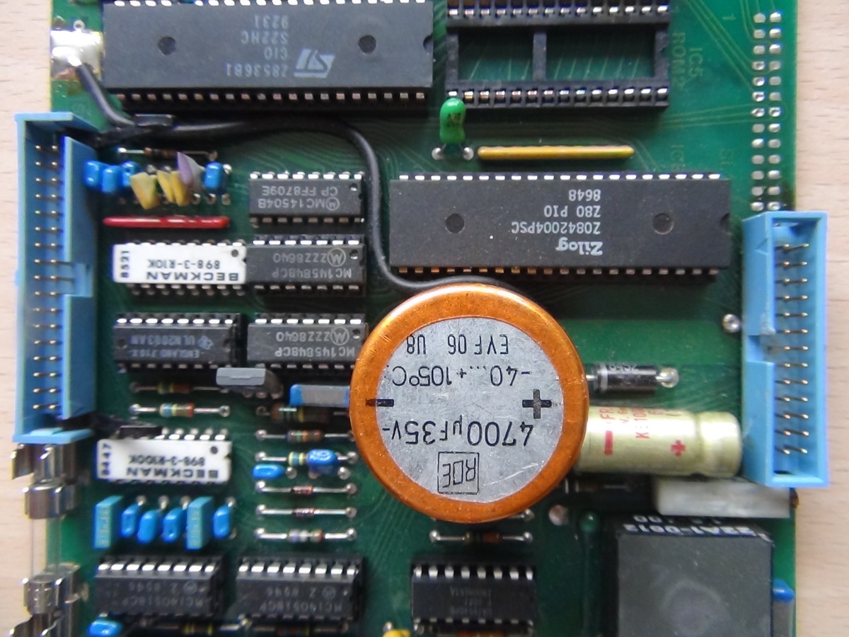

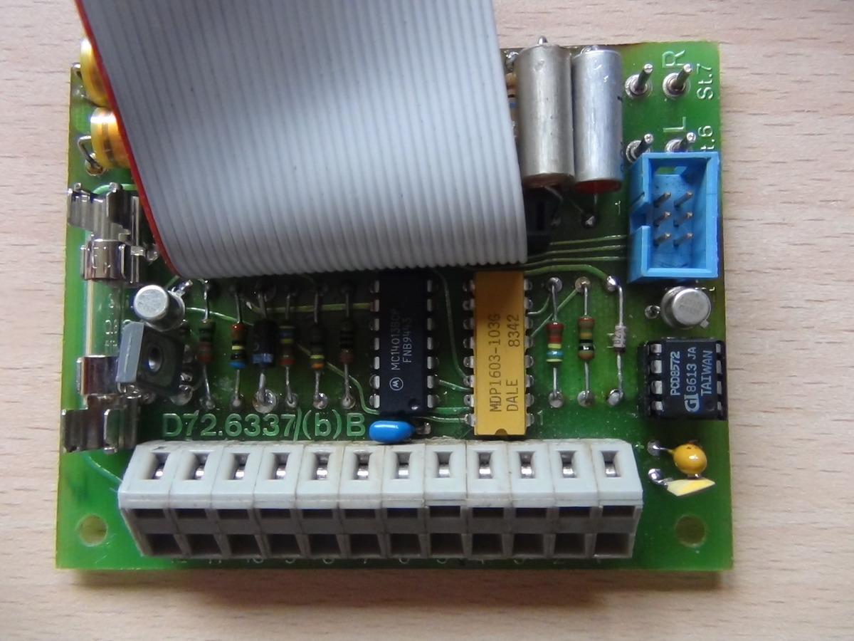

Hier sind Bilder von der kleinen Platine an der die Geber angesteckt werden. Siehe Stecker 6 und 7 oben rechts neben den silbernen Elkos. Desweiteren habe ich die Hauptplatine auch gleich fotografisch angefügt. Hoffe die Qualität ist ausreichend, sonst bitte einfach melden.
Tantals aus der Zeit verursachen auch komische Fehler. Ich würde erstmal eine komplette Elko-Kur machen, also alle austauschen. Die meisten werden zwar noch gut sein, aber was solls - kosten nicht viel und du hast Ruhe. Selbst wenn das erstmal nicht den Fehler behebt, hast du zumindest was für die Zzukunft getan.

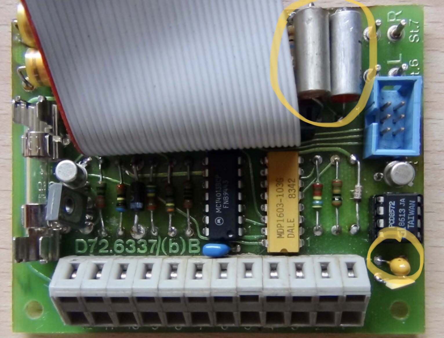

Die drei markierten Bauteile wären meine ersten Verdachtsfälle. Bei den oberen metallischen runden Objekten kann man nicht richtig sehen, was das ist.
Dann werde ich mich in Kürze mit den Kondensatoren auseinandersetzen. Kann allerdings etwas dauern da ich erstmal wieder länger außer Haus bin. Bis hierher schon mal Besten Dank
Aber nur die Alu-Elkos und die Tantals. Keramik- und Foliekondensatoren kannst du lassen.

Das ist auch ein heißer Kandidat. Ist das die Seite, wo die Sensorplatine angeschlossen wird?
Mach dir auch ein Backup vom EPROM. Wenn der irgendwann mal Datenverlust hat und man kein Backup hat, ist game over.
#6008337
Rote T. schrieb: > Mach dir auch ein Backup vom EPROM. > Wenn der irgendwann mal Datenverlust hat und man kein Backup hat, ist > game over. Hat er Recht, entweder jemanden suchen, der das auslesen kann (Elektronik-Ingenieurbüro o.ä. um kleinen Gefallen bitten) oder günstiges Auslesegerät bestellen: https://www.aliexpress.com/item/4000027119586.html
Harald schrieb: > Das ist auch ein heißer Kandidat. Ist das die Seite, wo die > Sensorplatine angeschlossen wird? Da wird eine 3.te Platine angeschlossen auf der die LED Balken und Ziffern verbaut sind. Der Anschluss der Sensorplatine ist gegenüber.Neben der Glassicherung

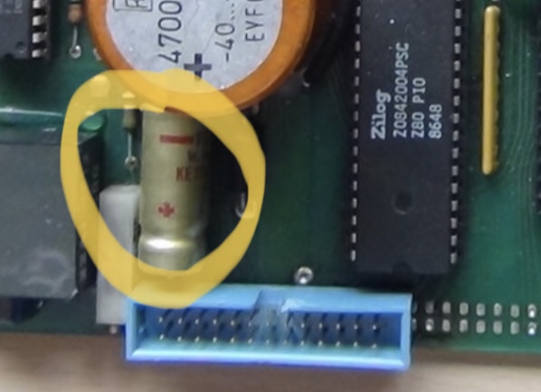

Wenn die gelblichen Elkos von Frako sind auf jeden Fall wechseln.
ManiBo schrieb: > Wenn die gelblichen Elkos von Frako sind auf jeden Fall wechseln. Die beiden gelblichen die zusammen stehen sind von FKE. Frako ist der kleinere gelbe neben dem 4700uF auf der großen Platine
Dirk L. schrieb: > Die beiden gelblichen die zusammen stehen sind von FKE. Das sind keine Elkos, nicht tauschen.
