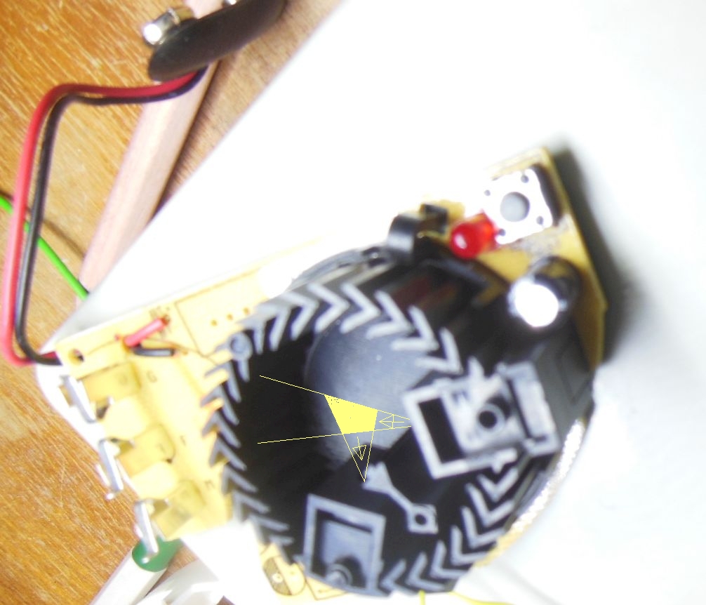

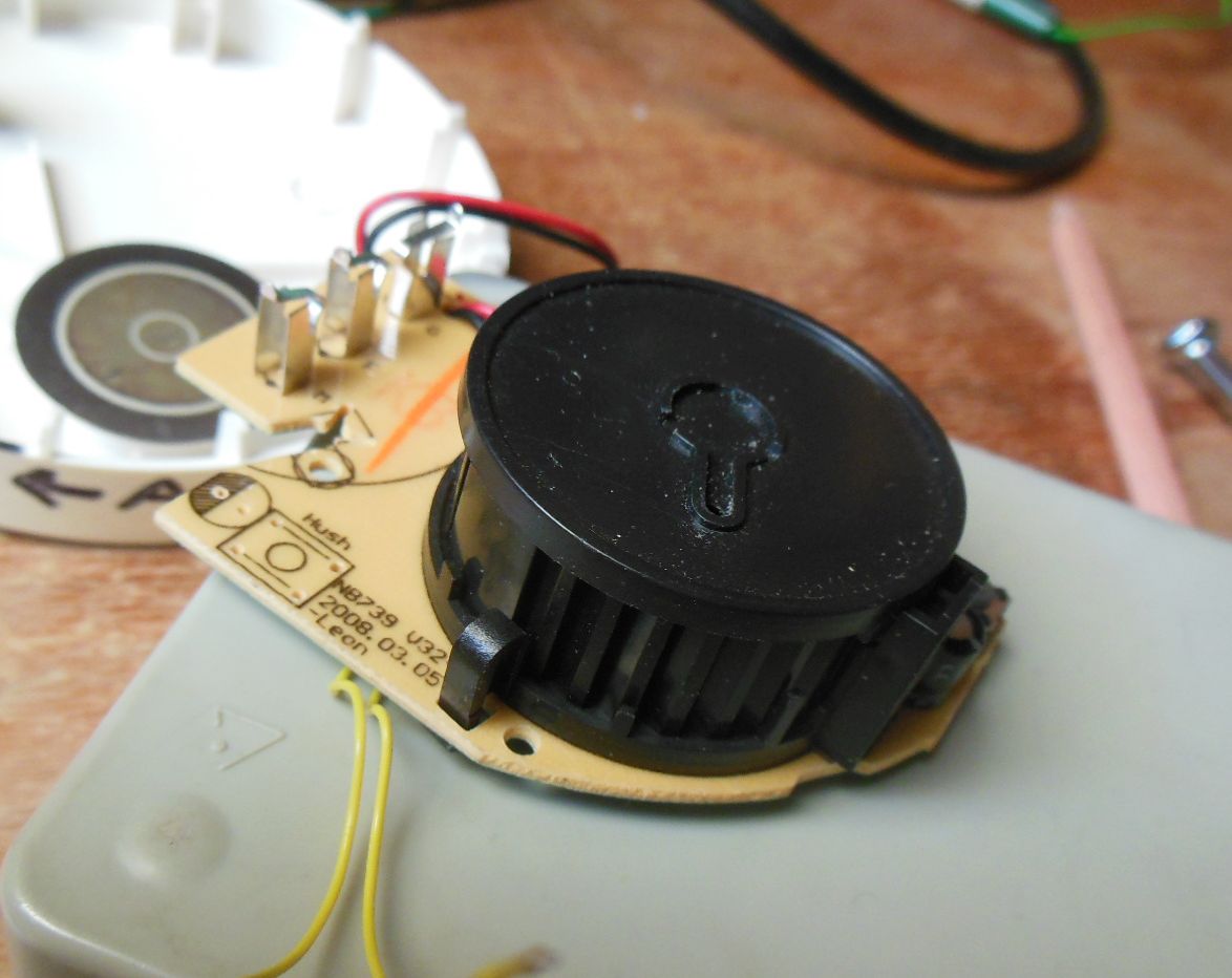

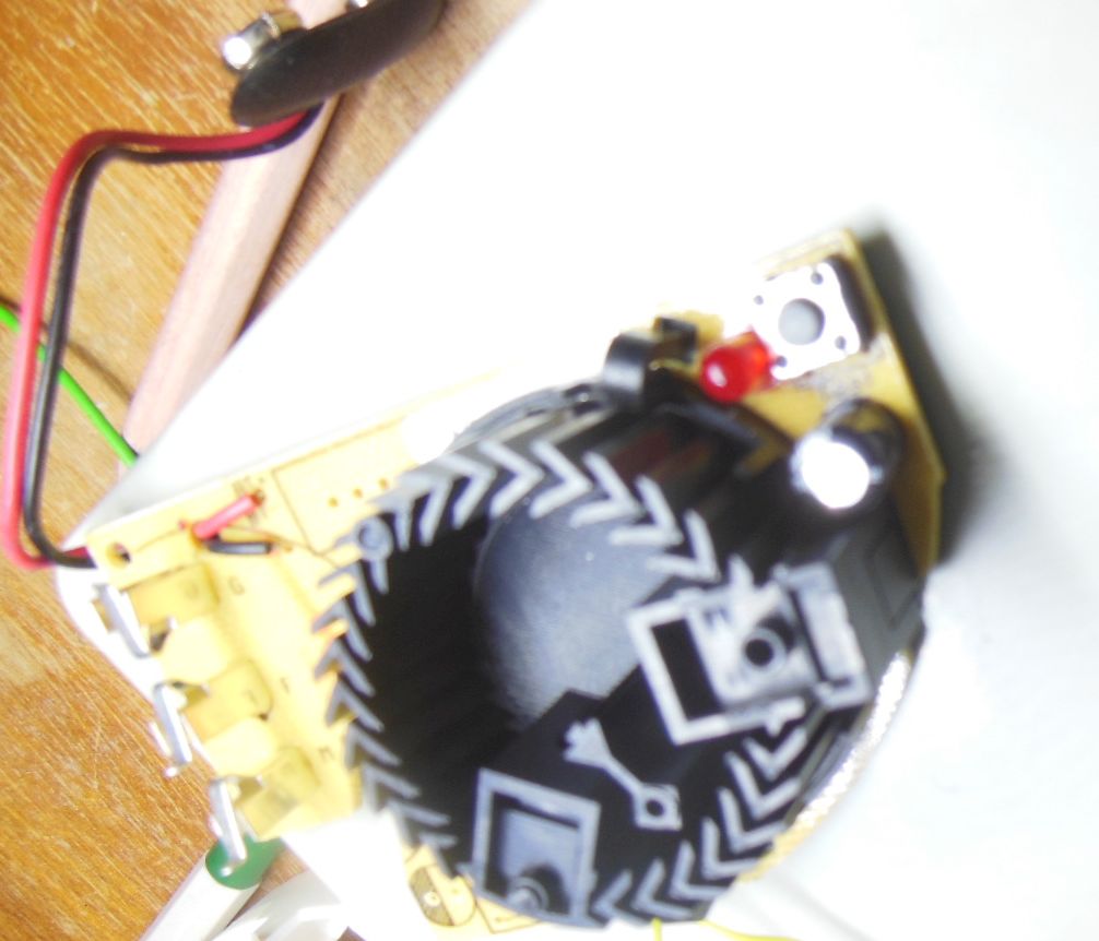

Hat schon mal jemand einen Brandmelder umgebaut? Ich habe bereits mehrfach einen Brandmelder zum Einsatz gebracht, welchen ich nicht für die Brandmeldung sondern als Akustikalarm verwendet habe. Der Vorteil war: alles fertig, Batteriekontrolle, Blinker, schöner lauter Ton ! Ich poste mal die Information (Schaltung) nachstehend nach. Leider habe ich jetzt einen Brandmelder gekauft (billiger!) welcher nicht mit anderen vernetzt werden kann. Daher ist der eingesetzte IC ein anderer und funktioniert nicht mit der geposteten Schaltung. Ich habe jetzt einen mit dem IC ML 527 Wer weiß, wie ich den ansteuern kann. Habe schon im Netzt recherchiert und leider nichts gefunden. Helfen würde mir auch schon, wenn ich wüsste, wie der Sensor funktioniert, bzw. was der macht, (Die große runde Kunststoffkapsel-hat 2Anschlußkontakte) dann könnte ich als Auslösung da eventuell ein Signal anlegen. Für einen Tipp schon mal danke im voraus…………………………………

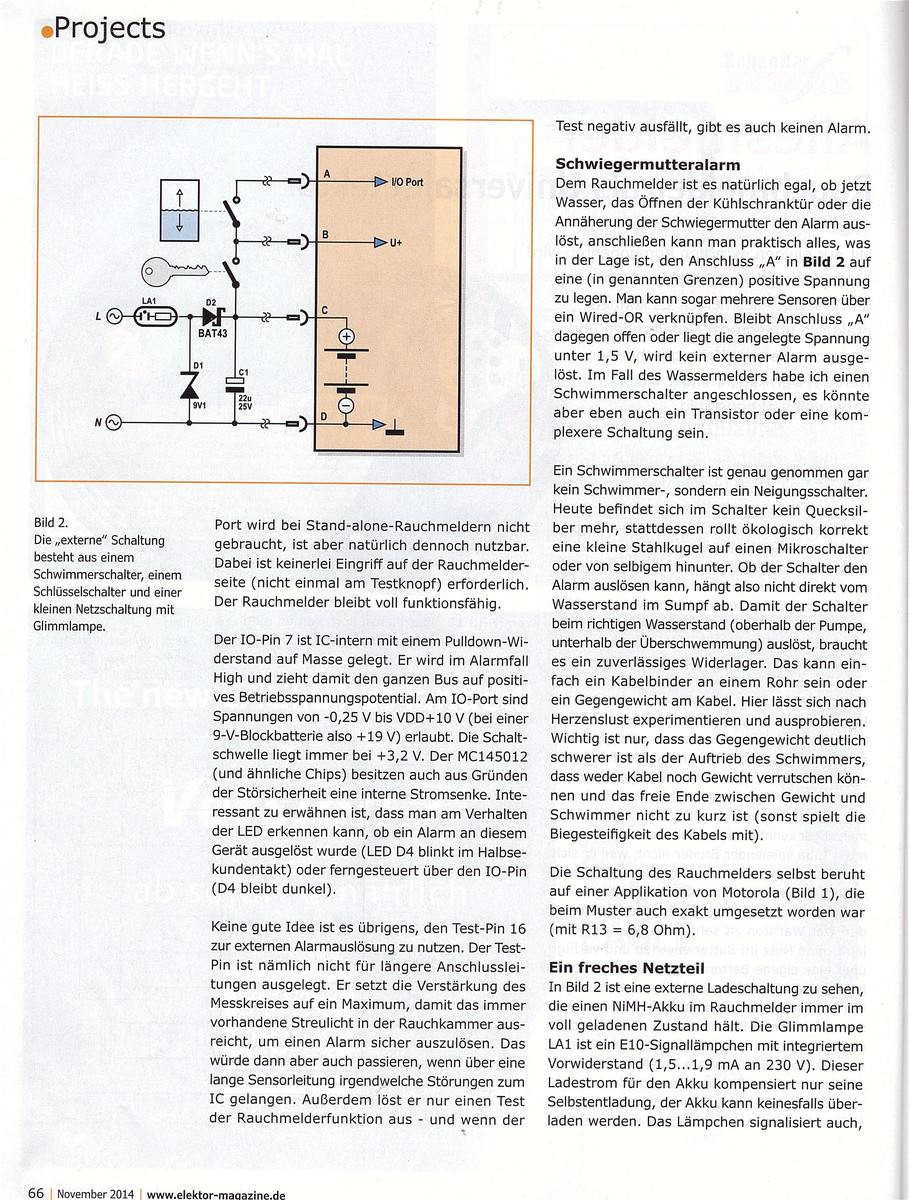

Hier die Information o.g. Zusatzinfo des funktionierenden IC's

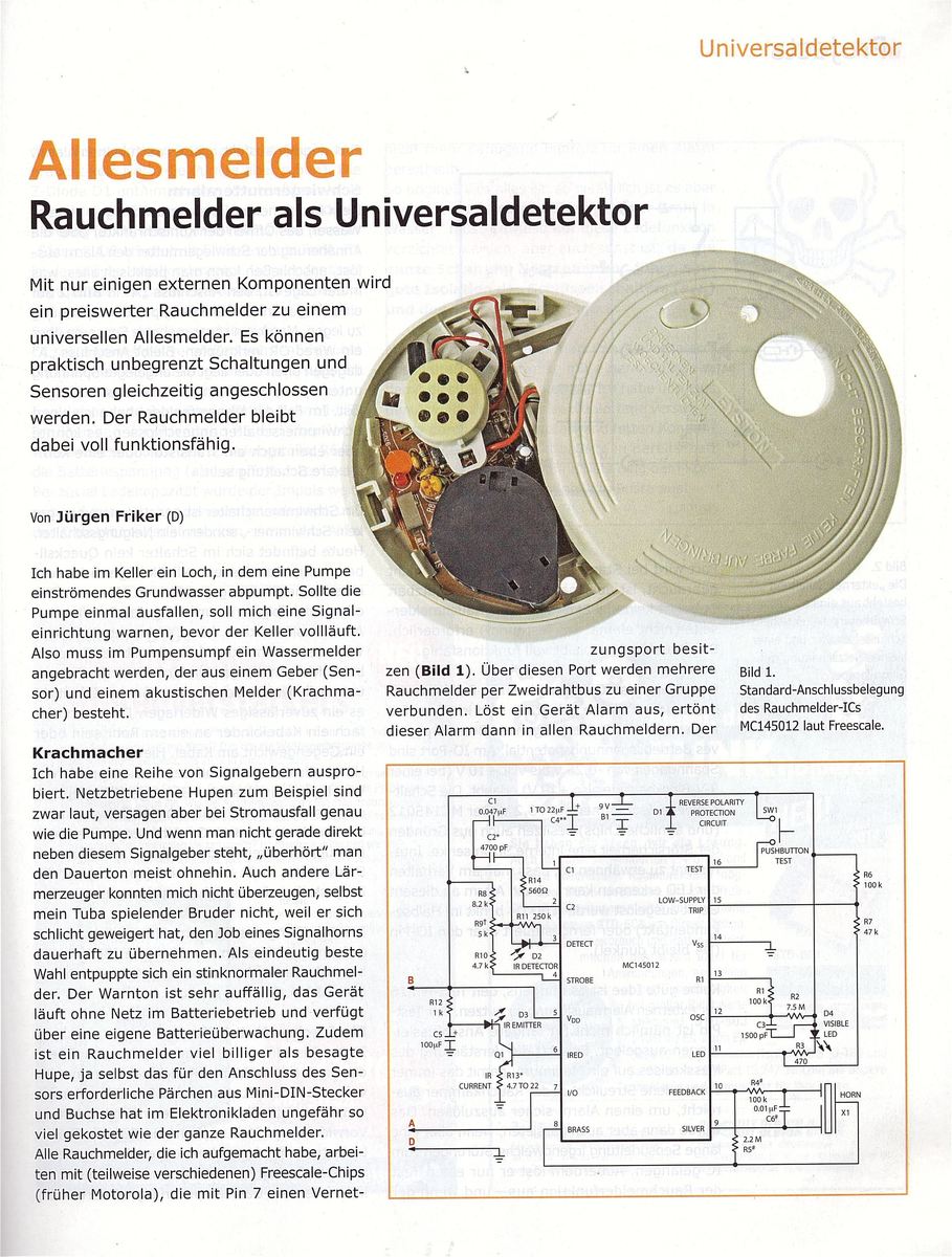

P. K. schrieb: > dem IC ML 527 Es gibt unzählige Kopien von dem ursprünglichen Motorola MC145010. Unter diesem Stichwort findest du die gängigen Schaltungen. Der ML527 ist mit hoher Wahrscheinlichkeit pinkompatibel. An einem Pin kann man Rauchmelder zusammenschalten bzw. Alarm Auslösen. Einfach gegen Masse ziehen.
Man braucht dem IR-Empfänger nur zu "sagen", dass Licht "ankommt". da kann man eine zusätzliche IR-LED ins System einbauen, dannkann es immer noch ein Brandmelder bleiben. diese zusätzliche LED wird dann über einen Schliesserkontakt, z.B. an einem Fenster mit Strom versorgt: Ergebis = Alarm-Plärr
Danke für die Rückantworten. Der ML 527 ist wahrscheinlich nicht Pin-kompatibel. Habe, wie bei den vorausgegangenen Projekten, 5 und 7 an Plus gelegt und es erfolgte keine Auslösung. Der IC ist sicherlich nicht für die Weiterleitung der Signale vorbereitet (Das Teil war auch wesentlich billiger) Deshalb wollte ich auch eventuell an den Sensoraufnehmer gehen. Der ist allerdings nicht IR empfindlich (mit Fernsehfernsteuerung und Feuerzeug angeleuchtet) Hinter dem Loch befindet sich auch keine IR-Optik sondern eine schwarze Dose, welche einige Öffnungen hat. Nachstehend ein Bild von dem Teil. Wahrscheinlich soll da nur Rauch detektiert werden. Ich frage mich allerdings, wieviel Rauch ist erforderlich, da muss die Bude ja schwarz von Qualm sein!?-um in die Ritzen zu kommen. Ob das (billige) Teil eigentlich funktioniert? Der Testknopf lässt ein kurzes Signal ansprechen. Ist allerdings zu kurz um als Alarmquellequelle zu benutzen. Leider ist zum Wochenende nun der 9V Block zusammengebrochen. Dieser Alarmzustand (kurzes Piepen im 10 Sec Abstand funktioniert zumindest. Ich werde mal in der kommenden Woche (mit neuem 9V Block) das Teil richtig anräuchern und damit testen. Ich berichte wieder……………………………

Hi >Hinter dem Loch befindet sich auch keine IR-Optik sondern eine schwarze >Dose, welche einige Öffnungen hat. Und die ist so konstruiert, dass sie kein Licht von außen empfängt. Da kannst du mit deinem Feuerzeug/Fernbedienung rummachen wie du willst. Mach die Dose einfach mal auf. MfG Spess

Ich will ja nicht pingelig sein, aber könnte es sein das der Elektro Verlag ein wenig allergisch darauf reagiert, wenn ganze Artikel aus dem Heft einfach Online gestellt werden?

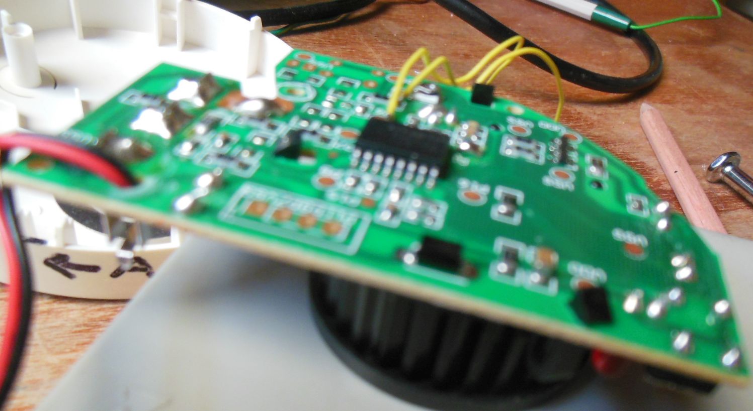

P. K. schrieb: > RM2.jpg Kannst du deiner Kamera mal sagen, dass die Platine das große, grüne Ding im Vordergrund ist? Guckst du dir die Bilder, die du hochlädst, vorher auch mal an? Was versprichst du dir vom Hochladen dieses Pixelbreis?

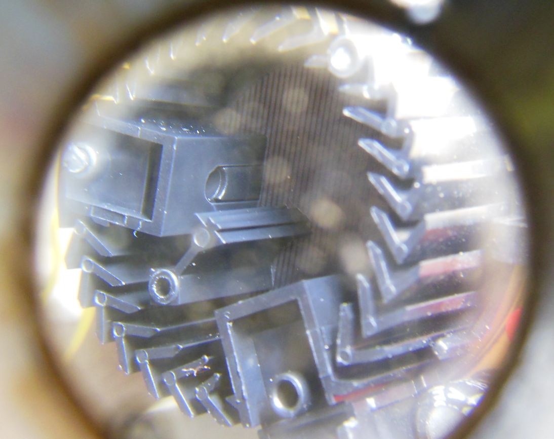

War neugierig und habe mich gleich mal rangemacht und die Dose geöffnet. Sieht mir aus wie abgewinkelte Lichtschranke ? Werde mal recherchieren wie diese Teile funktionieren sollen. Bilder folgen, sorry für die schlechten Aufnahmen. Nahbereich ist leider etwas problematisch.Wenn ich neue Batterie habe, kann ich ja mal etwas reinstecken und testen. Bis dann......
P. K. schrieb: > Nahbereich ist leider etwas problematisch. Dann nimm einen größeren Abstand und schneide den relevanten Teil aus. Ja, das macht mehr Arbeit, aber du willst ja was von uns...
#6009510
Das "Große Grüne Ding" ist die Platine. Habe leider keine Mikroskopfunktion an meiner Kamera. Ein Bild sagt mehr als tausend Worte, (auch wenn es etwas unscharf ist) Der Text (Elek...)sollte als Erklärung dienen, was gemeint ist und wozu das Projekt dienen sollte. Gerne lösche ich die Bilder, sage mir lieber mal wie??? .....und zum Schluß, statt an Bildschärfe zu mäkeln, ist es im Forum besser, etwas zur Problemlösung beizutragen, den DAZU ist ein Forum da! Poste mal lieber, wie das Teil funktioniert, das kommt hier vielleicht besser an und hilft eventuell auch anderen, welche sich an Projeklten versuchen! ;-)........
#6009511
P. K. schrieb: > Sieht mir aus wie abgewinkelte Lichtschranke Das ist ein Streulichtmelder. Sende und Empfangsdiode sind so ausgerichtet, dass sich sich nicht direkt "Sehen". Der Strahl der Sendediode wird in die schwarze Kammer gerichtet und normalerweise von der Kammer absorbiert. Die Empfangsdiode sieht den Lichtstrahl nicht. Füllt sich die Kammer mit Rauch, dann wird der Lichtstrahl von die Rauchpartikel gestreut (wie ein Scheinwerferlicht im Nebel). Jetzt empfängt die Empfangsdiode das gestreute Licht und löst in der Folge einen Alarm aus. Bis zu einer gewissen Verschmutzung kann die Sendediode durch Reduktion des Pegels Fehlauslösungen vermeiden. Daher ist die Lebensdauer meist nicht durch die Batterie, sondern durch diese Nachregelung begrenzt.

P.K. schrieb: > Habe leider keine Mikroskopfunktion an meiner Kamera. ...und Du hast auch keine Lupe im Haus? Dafür braucht man allerdings typisch eine zweite Person, die die Lupe hält.

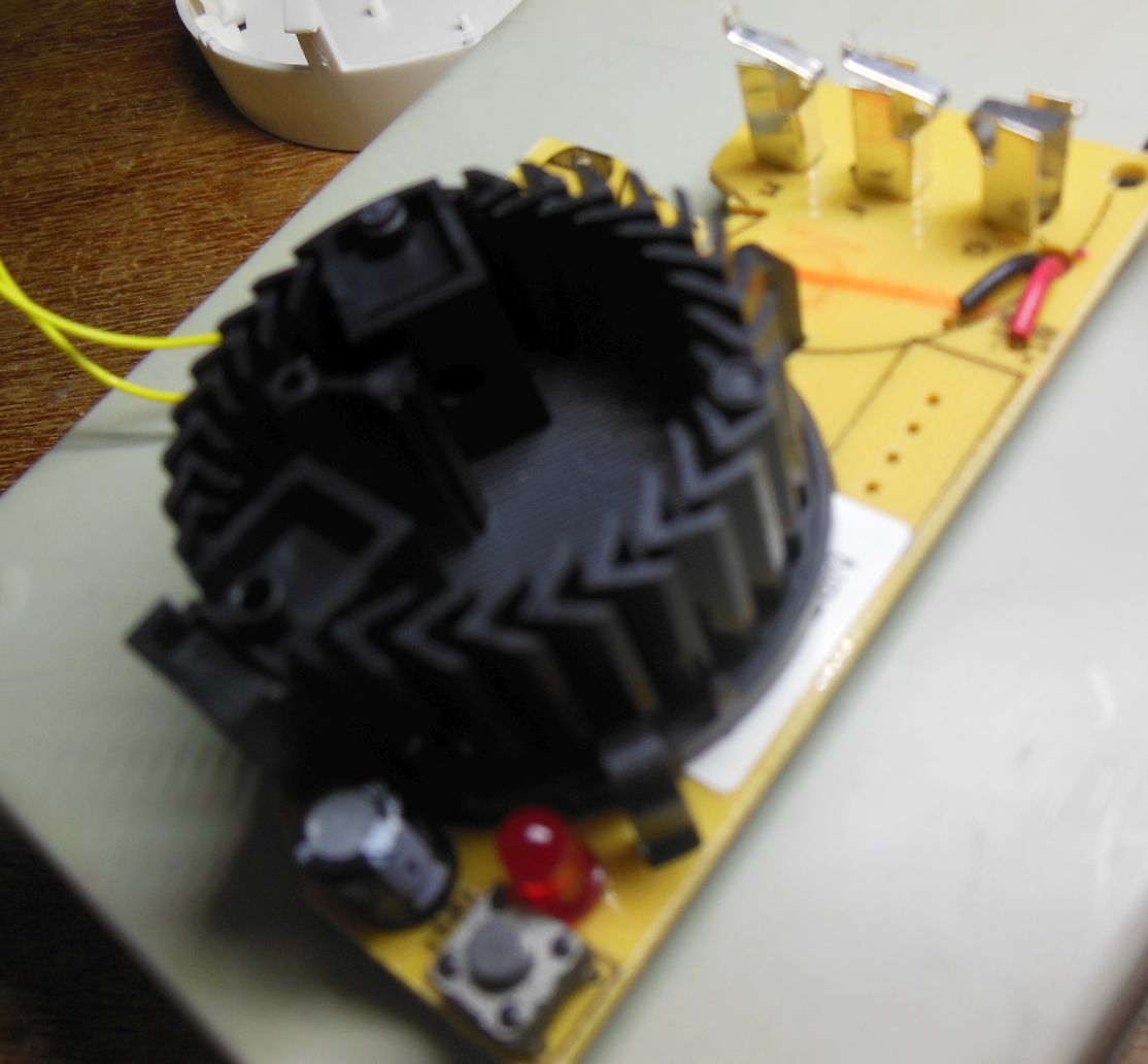

@GEKU Danke, das ist wenigstens zum Thema und bringt einem was ! Jetzt ist mir die Funktion klar. Ich muß also die Empfangsdiode simulieren, um einen Alarm auszulösen. Werde mal ausmessen, wie die die - bei Nebel ;-)- durchschaltet und kann dann das Teil zum Alarmgeber wie oben erklärt umbauen. Vielleicht klappt es mit Zigarettenrauch, damit ich nicht erst zum Versuch mein ganzes Shack abfackeln muß. Den IC wollte ich nicht mit Pin-Testversuchen in den Exit bringen. Nachdem mir jetzt das Prinzip klar ist, fallen mir noch einige Anwendungsfälle für zukünftige Projekte ein,da man die beiden Dioden ja gut ausbauen kann. Nochmals Dank, vielleicht ist es eventuell auch für einen anderen von Interesse.

P.K. schrieb: > Das "Große Grüne Ding" ist die Platine. > Habe leider keine Mikroskopfunktion an meiner Kamera. Dann gehe mit der Kamera weiter weg und schneide den relevanten Teil aus.

@Harald Wilhelm Ja, ich wollte ja keinen Fotowettbewerb gewinnen ;-) Auf Bild Nr. 2 siehst Du ja, wie ich mit Lupe und "drei Händen" eine "Mikroaufnahme" hinbekommen habe. -.-.- Deshalb habe ich am Anfang ja die (bemängelten Bilder) gepostet, damit klar ist, was ich machen will! Ich will das Teil NICHT als Brandmelder zum Einsatz bringen!! sondern als Alarmhupenersatz. Eine Hupe mit Elektronik plus Zusammenbau ist teurer als dieser billige Rauchmelder-und der hat gleich alles drin. (Selbsttest-Batteriekontrolle-wenn die sich dem Ende nähert, fängt der an zu piepen, Anschluß für 9V Block incl. Gehäuse,Testtaster, Piezokrachmacher, der ganz schön laut ist etc.)Das ist alles in dem oben geposteten Artikel ausgeführt, weshalb ich den der Einfachheit halber reinkopiert hatte. Falls es von weiterem Interesse ist, poste ich gerne wofür ich das benötige ! Es hat allerdings mit Elektronik nichts zu tun, weshalb ich es hier nicht ausgeführt habe.

P. K. schrieb: > Deshalb werde ich die AufnahmeLed schalten, oder den Abschattestift > herausbrechen und die SendeLed durchschalten, ist eventuell einfacher. M.E. wäre es das Einfachste, den Fototransistor durch einen normalen Transistor zu ersetzen. Den kann man dann über die Basis beim "Ereig- nis" beliebig ansteuern. Alternativ könnte man einen Optokoppler nehmen, und hätte dann gleich eine Potentialtrennung. Zusätzlich würde ich die LED ausbauen. Sie stört zwar nicht die Funktion, ver- braucht aber unnötig Strom.

Hallo zum Abschluß nochmal in die Runde, und Dank für die vielen anderen Gesichtspunkte in der Sache ;-) Nachdem ich den Sensor geöffnet hatte und die Reflexion mittels Papiereinlage zum Auslösen gebracht hatte, konnte ich den Piepton zwar als Hupe verwenden, aber ich konnte als Einschaltung nur die Batterie ein-und ausschalten. Ich habe durch Messversuche an der Platine und an einer anderen mit einem anderen IC festgestellt, dass die Auslösung bei beiden Geräten trotz unterschiedlichem IC funktioniert, wenn Pin "3" gegen Minus gezogen wird. Dabei bleibt der Batterietest erhalten und bei sinkender Batteriekapazität ertönt das Warnpiepsen.Scheinbar sind die IC's ähnlich beschaltet. Also Mikrosteckerbuchse eingebaut, damit ich von außen per Stecker den JOLA Schalter anstecken kann, der dann Minus an Pin 3 schaltet. Man kann also auch die billigen Rauchmelder als Alarmgeber einsetzen! Ohne großem Aufwand hat man damit Gehäuse, Batteriekontrolle mit Taster, Alarm wenn die Batterie zur Neige geht und lauten Alarm im Auslösefall. Der Rauchalarm funktioniert außerdem auch noch, aber darauf kam es mir ja nicht an. Das alles für € 4,50 ist eventuell doch recht annehmbar! Gruß und allen keinen Ernstfall ! (Rauch/Feuer)
