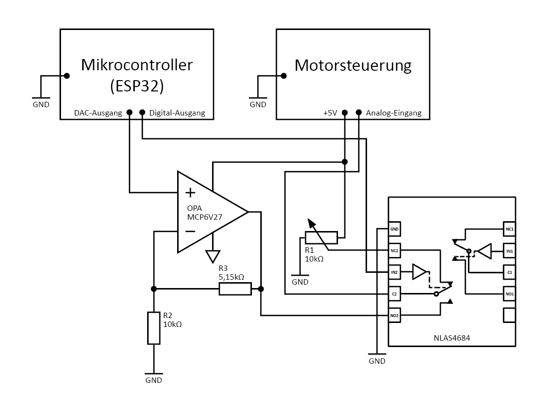

Hallo!
Ich suche nach einer einfachen Möglichkeit, eine Motordrehzahlsteuerung
über einen Mikrocontroller (ESP32 wäre praktisch) zu steuern, aber auch
weiterhin über das original Potentiometer.
Der Motor steht still, wenn das Poti auf 5k Ohm steht (Mittelstellung),
0 Ohm und 10k Ohm entspricht Vor- und rückwärts. Das Poti ist vermutlich
als Spannungsteiler angeschlossen und ein Mikrocontroller (ATTINY85,
Wischer vom Poti ist an einem Analog-Input, 0-5V) misst die Spannung und
regelt den Motor entsprechend.
Nun würde ich gerne eine Schaltung erstellen die wie eine Weiche
funktioniert. Ist mein eigener Mikrocontroller ausgeschaltet oder sendet
kein Signal, dann soll das Potentiometer durchgeleitet werden. Ist der
Mikrocontroller eingeschaltet und sendet ein Signal, dann soll
stattdessen dieses durchgeleitet werden.

von HildeK (Gast)
Wenn es so ist, dass die Motorsteuerung eine analoge Spannung zwischen
0V und 5V benötigt, dann kann man das gut mit einem Analogschalter
lösen.
Und du vermutest auch richtig, dass das DAC-Ausgangssignal nicht mehr
als 3.3V haben wird. Es ist also ein Verstärker notwendig.
Dazu kann man einen R2R Operationsverstärker nehmen, der als nicht
invertierender Verstärker beschaltet wird mit v = 5/3.3 und natürlich
mit 5V betrieben werden muss. Hier findest du unter b) die Schaltung:
https://www.mikrocontroller.net/articles/Operationsverst%C3%A4rker-Grundschaltungen#Grundbeschaltung_mit_Berechnung
Ebenso mit 5V muss der Analogschalter versorgt werden.
Ein CD4066 hat z.B. vier Schalter im Gehäuse. Du musst zwei mit den
Controleingängen betreiben, die jeweils gegenphasig angesteuert werden.
Einen in Reihe zum OPA, einen in Reihe zum Poti-Schleifer.

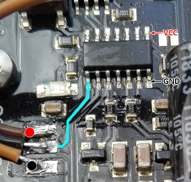

Kannst du den Teil anschauen (ev. fotografieren), auf dem der
Potianschluss und der Tiny sitzt oder noch besser, aus dem Layout eine
Schaltplanskizze erstellen?

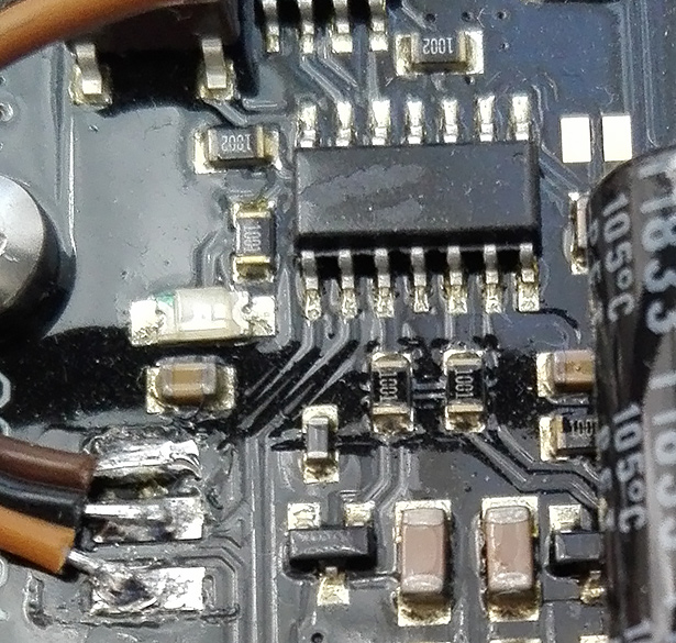

von Tom M. (Gast)
Es sieht aber so aus, als wäre der Potischleifer direkt am Pin 8 vom
ATTINY angeschlossen. Wie die anderen beiden Pole vom Poti angeschlossen
sind, ist schwer zu erkennen. Könnte das vielleicht eine GND- und
VCC-Plane sein? Jedenfalls messe ich jeweils 0 Ohm zwischen den
vermuteten/markierten Anschlüssen (falls das etwas hilft).
von Tom M. (Gast)
Ich habe gerade noch mal genau geschaut. Es handelt sich nicht um einen
ATTINY85, sondern um einen ATTINY84A SSU.
> VCC-Plane sein?
Wenn das so ist, dann müsste der Abgriff des Potis sich beim Durchdrehen
von GND bis VCC ändern - das kann man ja nachmessen. Ist das so, so
lässt sich leicht stattdessen eine externe Spannung einspeisen.
Georg

Und je nach Potistellung messe ich eine Spannung von 0-5V am
Abgriff/Schleifer.
Gut, und das ist der ADC5-Eingang.
Also genau so wie vermutet, der misst die Spannung am Poti und bestimmt
daraus die Motordrehzahl. Das hätte ich auch so gemacht.
Ob über Plane oder Innenlagen ist egal. Wenn diese Punkte niederohmig
mit Pin 1 und 14 verbunden sind, dann sind das ganz klar VCC und GND des
Tiny84. Passt also alles.

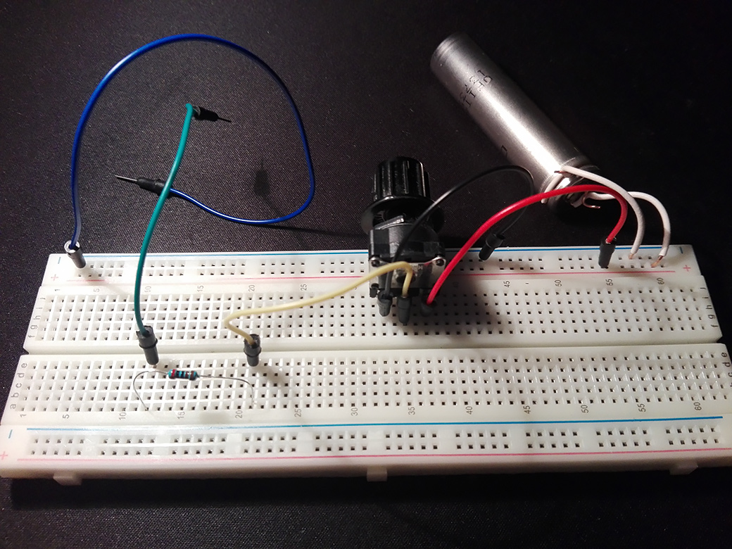

Okay, ich habe eine Batterie (hat noch 2,7V), ein 10K Drehpoti und einen
2K Ohm Widerstand wie auf dem Bild angeschlossen. Ich würde dafür den
Schleifer-Pol ablöten und dafür das grüne Kabel am ADC5-Eingang
anschließen. Das blaue Kabel, den Minuspol der Batterie, würde ich an
einen beliebigen Ground-Kontakt vom Board anschließen.
Kann ich das so zum testen benutzen?
Ich habe ein wenig Angst das der Motor sich unkontrolliert Dreht, weil
der Zustand des ADC5-Eingangs doch kurzzeitig schwebend sein könnte.
Kann das passieren?
Das bringt ja keine Erkenntnis. Ich glaube, das kann man sich
tatsächlich sparen, weil es ja kaum was anderes ist als das Poti, das
bereits verbaut ist. Den GND-Pol muss man bei jedem Test anschließen.
> Kann das passieren?
Ja, ist leicht möglich. Wie ich oben schon mal schrieb: Poti drin lassen
und auf Mittelstellung (Motor aus), dann hat sich das erledigt. Du
brauchst rund 2.5V, damit der Motor steht. Alternativ: wenn du das Poti
abklemmst, nimm zwei gleiche Widerstände als Spannungsteiler und schalte
sie als Potiersatz, z.B 2x22k. Damit hast du bei offenem Eingang die
2.5V und damit die Ruhestellung. Wenn du jetzt mit einem Netzteil oder
einer, zwei oder drei AA-Zellen eine Spannung anlegst (über 1k zur
Sicherheit!), muss der Motor entsprechend drehen.

von Tom M. (Gast)
könntest Du mir erklären, was gegenphasiges Ansteuern bedeutet, wofür
ich es benötige und wie ich das praktisch umsetzen kann?
Ich hatte inzwischen etwas Zeit um einen Schaltplan zu zeichnen. Anstatt
eines CD4066 habe ich allerdings einen anderen Analogschalter gewählt
(NLAS4684, Wechsler, SPDT). Ist das eine gute Wahl und würde damit das
gegenphasige ansteuern entfallen?
Anbei der Schaltplan.
Viele Grüße
von Markus M. (adrock)
Ich denke der NLAS4684 könnte das leisten, das gegenphasige Schalten des
4066 entfällt dann natürlich. Ist allerdings nicht ganz einfach zu
beschaffen, Mouser hat ihn aber z.B.
Der Schalter macht allerdings ein "Break Before Make", d.h. der Ausgang
des Schalters (also auch der Eingang des Motor-Controllers) "schwebt"
ganz kurz. Das aber nur für max. 15ns. Das könntest Du allerdings mit
einem Tiefpass am Ausgang noch verhindern (Tiefpass == Widerstand in
Reihe und dahinter Kondensator nach Masse).

einer günstigeren Alternative suchen. Im Prinzip sollte ja jeder SPDT
Analogschalter funktionieren, richtig? Welche Eigenschaften sind noch
wichtig? Low On-Resistance, low leakage current?
Das hatte ich auch schon vermutet. Die Software der Motorsteuerung lässt
den Motor aber weich An- und Auslaufen. Ich vermute das dadurch das
kurze Schweben wenig Einfluss hat.
Ja, das sollte dann wohl i.O. sein.
Also die wichtigen Eigenschaften des Analogschalters sind eigentlich nur
dass Vcc 5V sein muss und er Spannungen zwischen 0V und Vcc schalten
kann.
Der Widerstand ist eher sekundär, da der Strom ziemlich klein sein
dürfte.
Du könntest z.B. auch was von TI nehmen, gibt es auch bei Conrad:
TS5A3157
Ist aber SMD (SOT-23-6). Gibt es auch bei eBay, aber durch die
Versandkosten einfach ähnlich teuer.
von HildeK (Gast)
Das gilt nur für Schalter, die nur Ein/Aus können. Du musst einen
einschalten und gleichzeitig den anderen Aus. Man braucht dafür entweder
2 Controller-Pins oder muss einen Schalter mit einem Inverter ansteuern.
Ja, damit entfällt das.
Beides dürfte nicht besonders wichtig sein. Der Quellwiderstand des
Potis ist maximal 5kΩ (in Mittelstellung) und dein OPA-Ausgang ist ja
ganz niederohmig. Damit fallen Probleme wegen Leakage Current weg und
besonders niederohmig muss der Schalter auch nicht sein, den der ADC am
Tiny ist ja hochohmig.
Was ich noch tun würde: einen Widerstand, z.B. 470R oder 1k, vor den
Eingang C2 in Reihe zum Tiny legen als kleinen Schutz. Dann kannst du am
AD-Eingang auch 10n nach GND zum Halten während der Umschaltzeit
hinzufügen.
Sollte so zum Erfolg führen ...

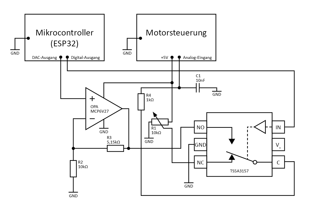

> hinzufügen.
Ist das so richtig oder ist der Kondensator an der falschen Stelle? (s.
Bild)
So ganz versteh ich es nicht, muss ich gestehen :D
von HildeK (Gast)
> Bild)
Ja, so hatte ich das gemeint.
Wenn dein Schalter für einige ms keinen Kontakt mit einem der beiden
Eingänge hat, so hält der Kondensator die zuletzt anliegende Spannung
über diese kurze Zeit.
Der Widerstand soll verhindern, wenn z.B. das Poti auf 0V steht und dann
auf den OPA umgeschaltet wird, der 5V ausgibt, dass dann der Ladestrom
dieses Kondensators den OPA zu sehr belastet. Außerdem mögen OPAs keine
kapazitiven Lasten: sie neigen dann zum Schwingen.
Der 1k kann auch kleiner sein, je nach dem max. Ausgangsstrom des OPA.

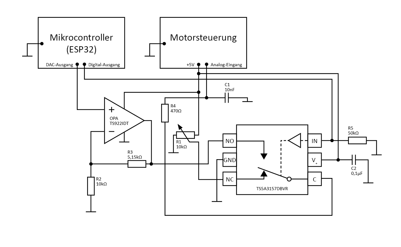

von Dirk B. (dirkb2)
Ein externer Pull-up/down Widerstand beim Schalteingang wäre noch
sinnvoll, damit ein sicherer Zustand erreicht wird, wenn der
Mikrocontroller nicht angeschlossen ist.

Hi, sorry für die lange Pause..
Ich habe inzwischen mal geschaut welchen OPA ich bei Conrad kaufen kann.
Würde der z.B. der TS922IDT von den Daten her passen? Im Datenblatt habe
ich max. Stromausgang 80 mA entdeckt, ist das der Wert den wir suchen?
Außerdem R2R und Versorgungsspannung 2,7-12V.
Also passt ein 470R doch, oder lieber kleiner?
Oh, vielen Dank! Habe einen eingezeichnet, hoffentlich an der richtigen
Stelle, beim Wert war ich mir wieder nicht sicher.
Der Analogschalter würde der TS5A3157DBVR bleiben. Habe die IC-Namen im
Schaltplan aktualisiert, die fehlende Versorgungsspannung des
Analogschalters hinzugefügt und auch noch einen "bypass capacitor"
eingebaut (wurde so im Datenblatt empfohlen).
Findet ihr noch weitere Fehler in der Schaltung?
Außerdem: stimmt es, dass selbst ein R2R OPA keine vollen 5V erreichen
wird (also nicht 100% der Betriebsspannung), sondern nur annähernd?
Schönen Abend noch!
von HildeK (Gast)
Ja. Der gehört schon zu den besseren (Rauschen, Bandbreite), was du
nicht zwingend brauchst, aber schaden tut es nicht.
Auch der Analogschalter erscheint sehr geeignet.
Ja, der passt.
Der Wert ist nicht so kritisch, aber kleiner heißt halt mehr
Stromverbrauch, das muss nicht sein. Unter Umständen kann man den auch
1k oder 10k wählen, das hängt aber von der nicht ganz zuverlässig
bekannten Beschaltung des Tiny ab (vielleicht ist auf der Unterseite
noch was).
Die Stelle ist richtig. Ich würde eher auf 10k gehen.
Über Bypass hatten wir noch gar nicht geredet. Der ist natürlich immer
notwendig, auch an dem OPA sollte einer sein.
Ja, das stimmt und auch keine exakten 0V. Du wirst keinen finden, der
das erreicht.
Laut Datenblatt vom TS922 wird garantiert, dass sich der Ausgang im
Bereich 50mV ... 4.9V bewegen kann, bei ≥10k Last und über den ganzen
Temperaturbereich. Tatsächlich wird das bei deiner hochohmigen Last
sogar ein wenig besser sein.
Wenn du 0.00V bzw. 5.00V brauchst, dann musst du ihn mit etwas mehr als
5V versorgen und ebenso mit einer kleinen negativen Spannung. Bist du
auf die fehlenden max. 100mV oben bzw. 50mV unten angewiesen?
Noch was: ich kenne den ESP32 nicht, was macht dessen DAC-Ausgang im
Reset-Zustand bzw. bevor er konfiguriert wird?
Wenn er dabei hochohmig sein sollte, dann würde ich noch je einen PU und
PD an diesen Ausgang machen, so dass er dann auf die Mitte gezogen wird.
Als PU und PD können da 100k zum Einsatz kommen.
Insgesamt sieht es aber gut aus!
