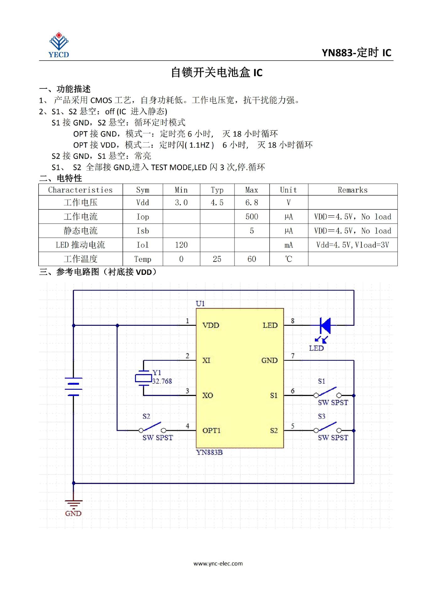

Forum: Mikrocontroller und Digitale Elektronik Bekannt, welcher IC in LED Timer 6h verbaut?
von Tobias (Gast)
ist bekannt, mit welchem IC die LED-Kerzen mit Timer (z.B. 6h an 18h
aus) funktionieren?
Typbezeichnung o.ä. ist auf den Chips nicht eingraviert bzw. weg
graviert.
Danke.
Tobias

von Michael B. (laberkopp)
> aus) funktionieren?
Vermutlich: Verschiedene.
Billig wäre ein Padauk PMS15A für 1.5ct in SOT23-6 oder PTBO153CX von
Puolop in SOT6
Das schlägt selbst den CD4536 in SO14 oder CD4040.

von Forist (Gast)
Michael Z. schrieb:
> Was kostet denn der Padauk in den 18h Leerlauf an Energie?
Der Hersteller sagt "Fit for DC battery operation." also wenig genug.

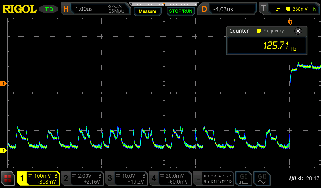

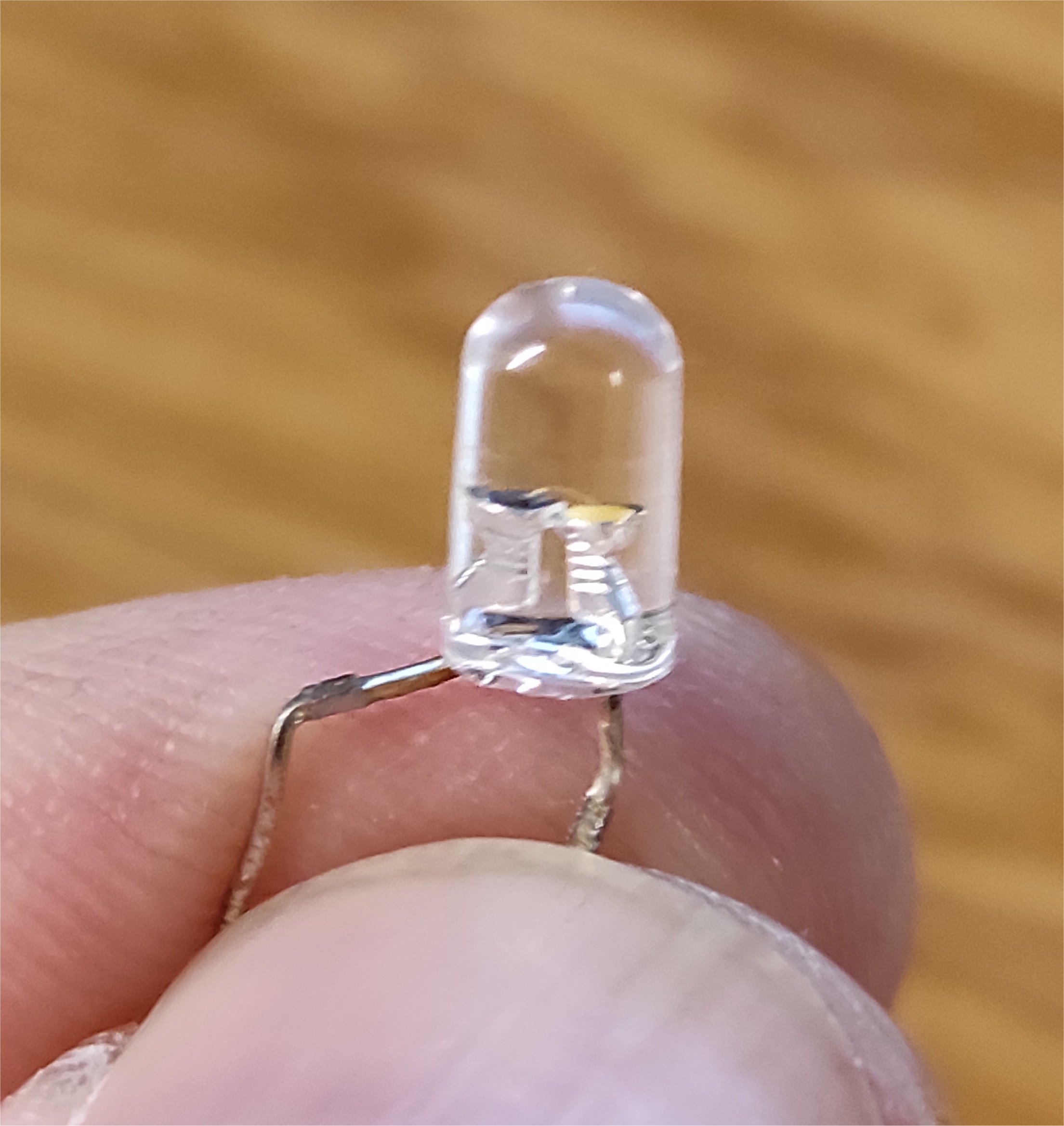

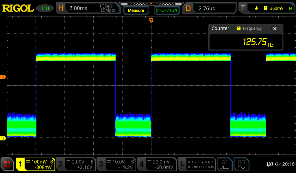

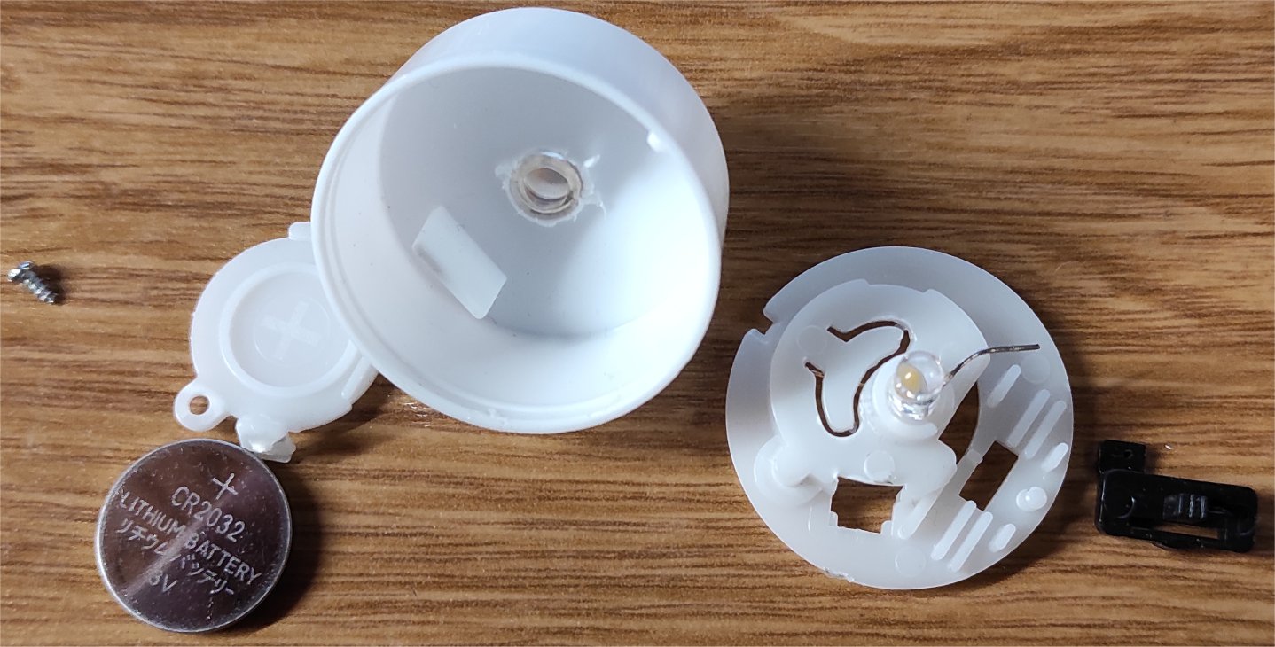

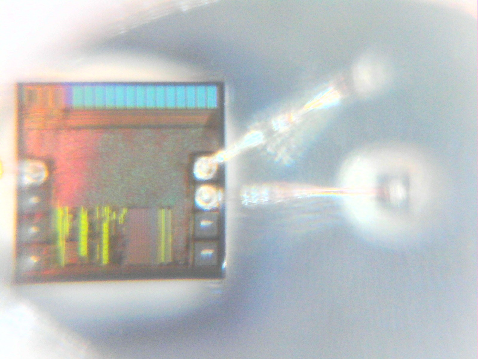

Jetzt muss ich den Thread nochmal auskramen, sorry.
Hatte mir 24 Teelichter mit 6/18h Timer für 21€ bei Ali bestellt, mit
der Option mir die Elektronik (timer) auszubauen und mittels MosFET
etwas Längeres/Größeres/Helleres anzusteuern.
https://de.aliexpress.com/item/1005004629486503.html
Sind gestern gekommen und ich wollte nach in Augenscheinnahme schon
einen Disput öffnen, da überhaupt gar keine Elektronik im Gehäuse drin
war.
Es waren (siehe Fotos) nur ein Plastikgehäuse, ein Plastikschieber, eine
5mm Flicker-LED (WWeiß) und eine CR2032 drin.
Die Kathode und die Anode der LED gehen über den Plastikschieber direkt
auf die Knopfzelle.
Dachte das schreit nach Betrug, denn "normale" Teelichter gab es für 7€
im 24'er Pack.
Bei Ali in den Rezensionen stehen auch einige, die schreiben, es gäbe
keinen Timer.
Nun, was soll ich sagen? Die Teile laufen 6 Stunden, gehen aus und gehen
kannst du ein foto des ICs von oben machen? Durch die Linse müsste man
ihn gut erkennen können.
von Tim  . (cpldcpu)
Ich habe mir auch einmal so ein Teelicht bestellt und die LED darin
genauer angeschaut.
Den IC kann man durch die Linse so einermassen photographieren.
Auffällig ist, dass es sich, im Vergleich zu früheren Candle-LED ICs, um
einen relativ großen IC mit 8 pads handelt. Man kann weniger strukturen
als früher erkennen, was auf einen kleineren Prozessknoten hindeutet.
Ich würde mal die These aufstellen, dass es sich um einen 8-Bit
OTP-Mikrocontroller handelt.
Das wurd auch durch andere Ergebnisse unterstützt:
- Die LED scheint nicht an eine Konstantstromquellen sondern einen
einfachen Schalttransistor angeschlossen zu sein (GPIO).
- Die Clock ist hingegen ziemlich gut stabilisiert und ändert sich bei
Ändern die Supplyspannung nur geringfügig.
- Im transienten Stromverbrauch sieht man eine relativ komplexe und sich
ändernde signatur mit 1MHz clockrate. Ich würde mal auf einen PIC-Clone
mit 4MHz base clock tippen. (Gemessen mit 220Ohm Serienwiderstand bei 2V
supply)
- Im Standby-mode wird evtl. eine geringere clockfreqzenz genutzt. So
lange habe ich aber nicht gewartet.
Aktuell findet man wirklich in jedem elektronischen Gerät die
allgegenwärtigen SOIC8 8-bit controller. Selbst in vermeintlich
einfachen Lampen.
