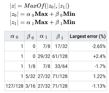

Kennt jemand einen schnellen, effizienten Algortihmus zur Berechnung des
Betrags einer komplexen Zahl?
von Nils (Gast)

Danke für die Antwort. Ich will die Amplitude von int16_t.
Hier gibt's eine ziemlich schnelle Methode:
https://dspguru.com/dsp/tricks/magnitude-estimator/
Allerdings ist mir unklar, ob die in der Tabelle tatsächlich 25dB Fehler
meinen.

Das schnellste ist
https://en.m.wikipedia.org/wiki/Alpha_max_plus_beta_min_algorithm
Kann man auch noch bisschen auf Genauigkeit tunen, in dem man je nach
Bereich unterschiedliche Koeffizienten verwendet.
Alternativ wäre CORDIC auch eine Möglichkeit

>Das schnellste ist
Danke, das ist der aus dem Link weiter vorne, aber mit besserer
Beschreibung und noch einer Approximation mehr. Mal sehen, ca. 1.2%
Fehler ist gar nicht so schlecht für 3 Multiplikationen und ein wenige
Hühnerfutter.
Cordic ist mir glaube ich zu rechenintensiv.
Christoph M. schrieb:
Dieses Verfahren lässt sich verallgemeinern:
Für optimale Parameter α_i und β_i beträgt der maximale relative Fehler
     max. rel.
 n    Fehler
 1    3.957%
 2    0.970%
 3    0.430%
 4    0.241%
 5    0.154%
 6    0.107%
 7    0.079%
 8    0.060%
Dafür werden jeweils 2n Multiplikationen benötigt. Mit α₀=1 und evtl.
auch β₀ und entsprechender Anpassung der anderen Parameter spart man
eine oder zwei Multiplikation ein, ohne dass die Genauigkeit des
Ergebnisses allzu sehr darunter leidet. Nur ist dann die Berechnung der
Parameter nicht mehr ganz so einfach.
Spätestens für n=8 lohnt sich das Verfahren nicht mehr, da man mit 17
Multiplikationen den Betrag auch klassisch (Wurzel aus der Summe der
Quadrate) wesentlich genauer berechnen kann.
