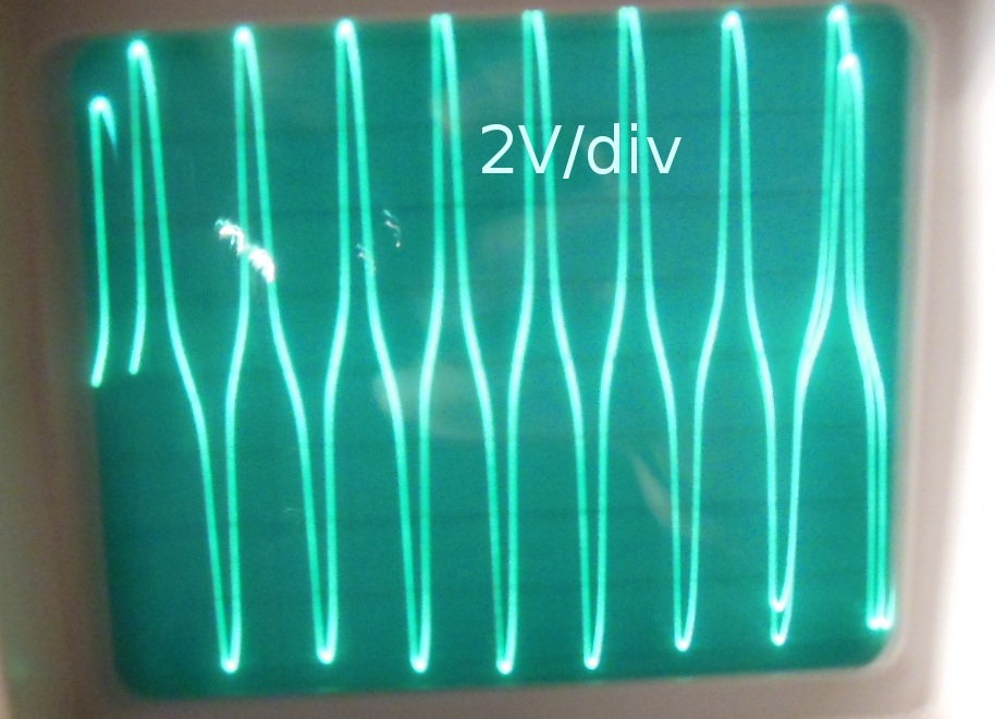

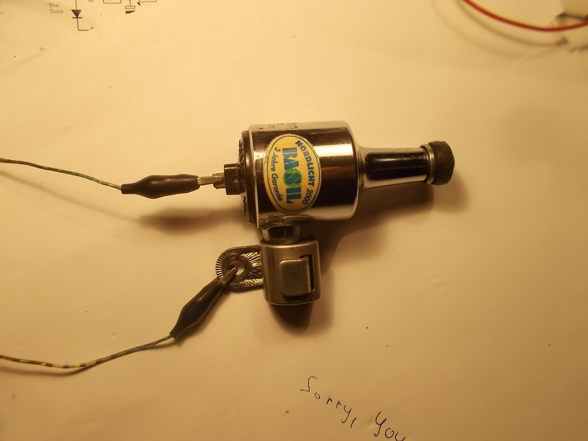

Ich habe den Test gemacht und den Dynamo einmal bei Leerlauf und einmal bei Kurzschluß über die Tischplatte gezogen. Entgegen meiner vorherigen Auffassung reagiert der Dynamo bei Kurzschluß schwergängig und nicht leichtgängig.

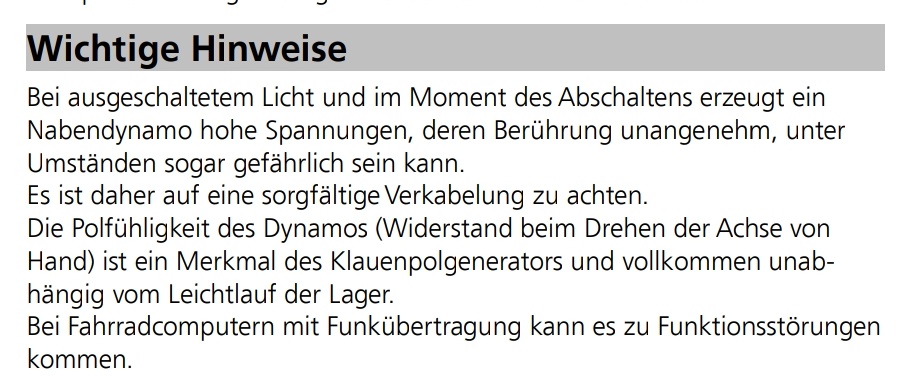

Das Bild anbei stammt aus der Montageanleitung eines SON 28 Nabendynamos. Da ist eindeutig von hohen Spannungen die Aussage, also nichts mit Kurzschluss beim Ausschalten des Lichtes.

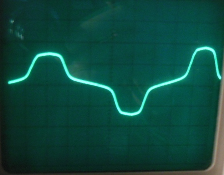

Das würde mich nun wirklich interessieren. Wenn ich den Nordlicht-Dynamo über die Tischplatte ziehe, entsteht eine Spannung bei offenen Klemmen wie im Diagramm gezeigt. Das wären ca. 6V effektiv, also etwa in der Höhe, was TO für sein Nabendynamo angegeben hat. Die Verwirrung meinerseits ist nun groß. Ich habe mit einer viel höheren Spannung gerechnet. Dem Diagramm ist ja auch zu entnehmen, daß keine Z-Diode im Spiel ist. Für eine Stromquelle scheint mir diese geringe Leerlaufspannung untypisch. Wer kann da mal was zu sagen?
#6960912
Bei 5ms/div sieht das Diagramm dann so aus wie abgebildet. Vielleicht ist doch eine Z-Diode verbaut? Das Thema ist für mich insofern interessant, weil ich gerade dabei bin, meine Fahrradbeleuchtung zu optimieren.
#6960913
...hier das Diagramm.

Folgende Überlegung habe ich angestellt: Ich war letzte Woche bei Kaufland und habe an einem Billigst-Fahrraddynamo für 9 Euro am Laufrädchen gedreht. Das ging extrem schwergängig (Leerlauf). Möglicherweise läuft das Rädchen leichter bei Belastung oder Kurzschluß? Ich kann dazu nichts weiter sagen, da ich zum Testen nur diesen einen Nordlicht-Dynamo zu Hause habe. Vielleicht ist gibt es einen erheblichen Unterschied in der Ausführung dieser beiden Dynamos?
