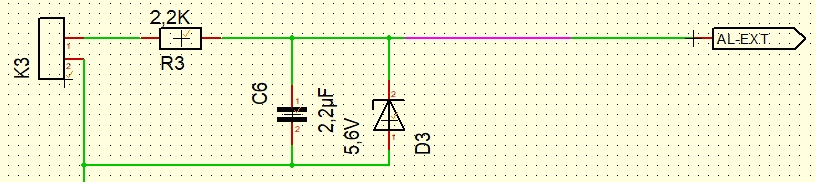

Gast #6009624
Gerd E. schrieb:
> Bei Kurzschluss gegen GND wird der Melder dauerhaft Alarm signalisieren.
> Was passiert wenn Du den Buseingang auf niederohmige 12 V oder 3V3 legst
> hab ich noch nicht ausprobiert. Evtl. wird dadurch der Melder
> beschädigt.
Da ich die Spannung vom Melder nicht benötige, habe ich damit kein
Problem.
Gerd E. schrieb:
> Ich finde die gar nicht so schlecht, weil Du damit feststellen kannst
> daß ein Melder angeschlossen ist. Und Du kannst so auch die Anzahl der
> angeschlossenen Melder zählen und z.B. eine Störung signalisieren wenn
> einer dauerhaft fehlt.
Ich möchte diesen am Sensoreingang (s. Sensoreingang.jpg) meines
Funkmelders (s.20190731_171540.jpg) anschließen.
Über AL-EXT (Sensoreingang.jpg) ist das Signal über einen 1M Ohm Pullup
an den MC angeschlossen.
#6009751
Der ist doch von Dir entwickelt, oder? Damit könntest Du in der Firmware
die Low-Signale pro Sekunde zählen. So mache ich das zumindest bei
meiner Anbindung des Gira-Bus an mein Überwachungssystem.
Ich würde den 2,2µF weglassen, dann bekommst Du direkt das Signal und
kannst auch die kurzen Signale zählen.

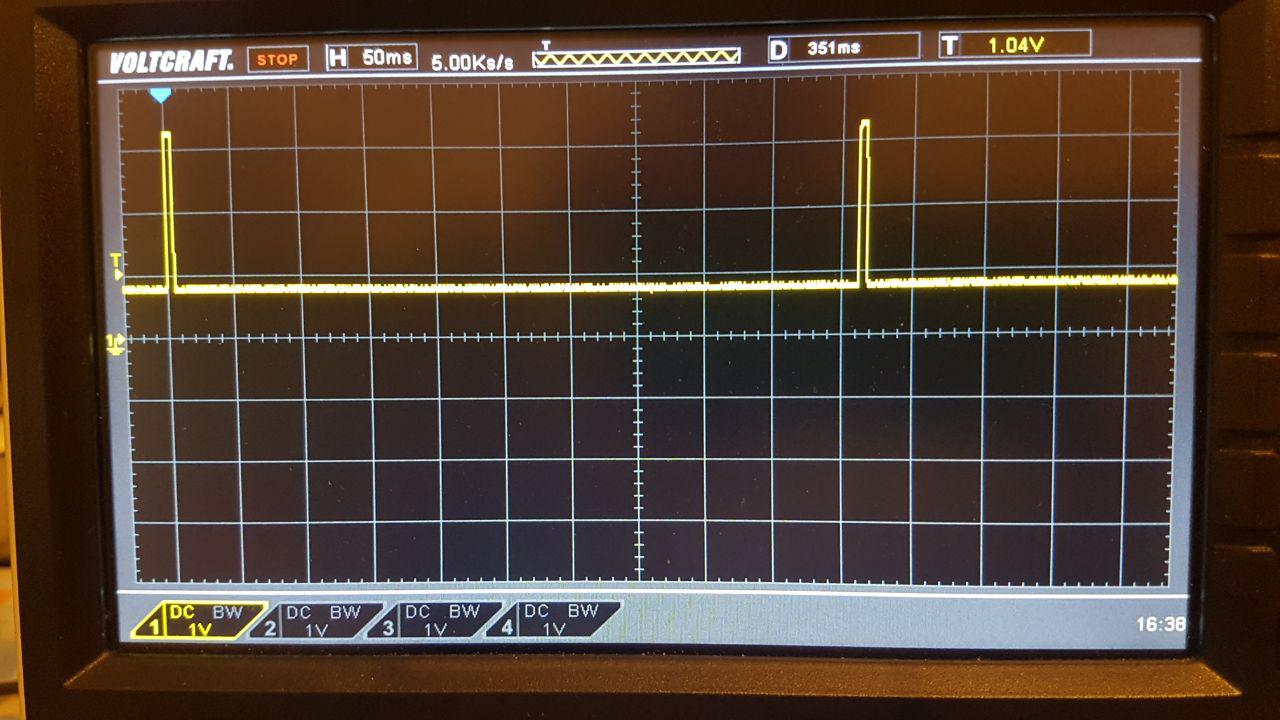

Gast #6027668
Gerd E. schrieb:
> 12 V Versorgung
GIRA Dual Q verhält sich nicht wie beschrieben.
Der dritte Anschluss liefert keine 12V, da ich diese nicht brauche ist's
mir egal.
Gerd E. schrieb:
> Der Open Collector Busausgang funktioniert so:
> - integrierter, schwacher Pullup auf 3V3
> - jeder angeschlossene Rauchmelder signalisiert alle 500ms einmal kurz
> daß er da ist, indem er den Buspin für ca. 10ms nach unten zieht
> - bei Alarm wird kontinuierlich auf GND gezogen
> - alle am Bus angeschlossenen Melder geben Alarm wenn das Bussignal
> dauerhaft auf GND liegt
Im Ruhezustand wird die Spannung von 3,3V, die der Pullup liefert auf
ca. 0,83V geklemmt. Der Rauchmelder signalisiert seine Anwesenheit, wenn
er im Sockel arretiert ist, durch 3,3V hohe, 10ms lange Impulse, die
sich alle 500ms wiederholen.
Bei Alarm geht die Spannung synchron mit dem Signalton auf 0V.
Mein Sensor zeigt immer Alarm an, da der HIGH-Pegel des externen
Einganges nicht erreicht wird. Ich werden einen Transistor als
Pegelumsetzung benötigen.
#6027778
Oops, sorry. Ich hatte das falsch im Kopf gehabt, ist schon ne Weile her
daß ich da meine Anbindung gebaut hatte.
Ja, das würde auch vorschlagen.
Evtl. brauchst Du auch ein kleines Logikgatter mit R/C-Glied um das
Ausbleiben der Pulse zu erkennen, z.B. 74LVC1G123.

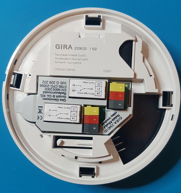

Ich habe jetzt eine Lösung gefunden :
Relaismodul für Rauchwarnmelder Dual GIRA: 234000
https://www.elektroradar.de/relaismodul-dual-rauchwarn-234000.html?gclid=EAIaIQobChMInP-br_zV5QIVxhUYCh0Qng5bEAQYASABEgJ7_PD_BwE
Der Modul erweitert den Dualmelder mit zwei bistabile Relais. Ein
Umschaltkontakt für Alarm und ein Umschaltkontakt für Störung.
Diese Kontakte schalte ich parallel zu den beiden Reedkontakten in
meinem Funkmelder. So kann ich Alarme und Störungen separat aufs
Smartphone melden.
Gast #6031294
Die Lösung ist leider nicht möglich
Der Relaismodul passt zwar in Melder, aber er darf nur eingebaut werden
wenn die Batterie des Melders vorher, für den Einbau des Relaismodul,
entfernt wurde. Siehe Bedienungsanleitung Relaismodul. Dies ist aber
nicht möglich, da die Batterie aus dem Melder nicht entfernt werden
kann. Der Relaismodule ist in der Bedienungsanleitung als Option
angeführt.
Laut Email von GIRA kann der Relaismodul nicht im GIRA Rauchwarnmelder
Dual Q  eingesetzt werden. Der Rauchwarnmelder Q darf nur mit dem
Funkmodul 234700 verwendet werden, dies hat eine eigene Batterie.
